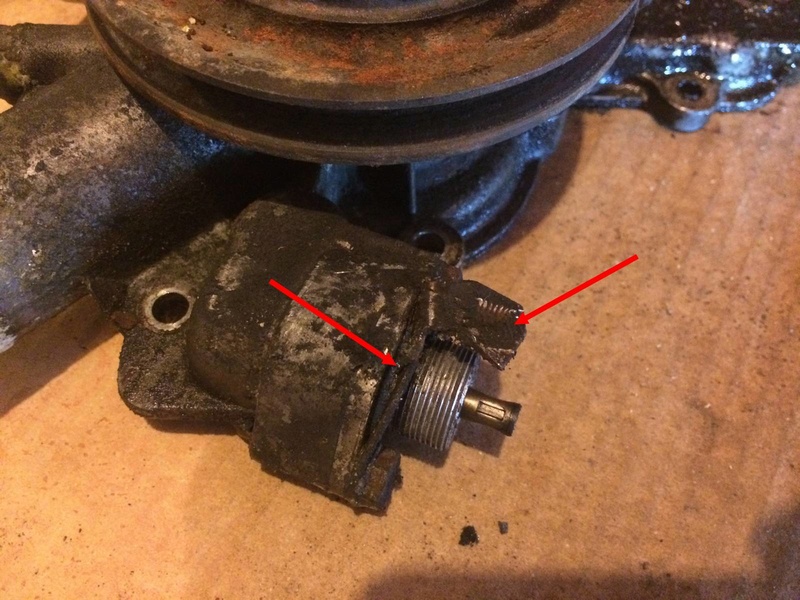

Pompe à eau Img_6015
Questions :
   > à quoi sert cette languette ? Peut-on simplement la supprimer ?
   > en la pliant, la pièce 1/2 circulaire qui couvre à moitié le branchement du câble s'est tordue (flèche de gauche) ; à quoi sert cette pièce ? J'imagine que je dois la remettre droite ?

Tu as eu de la chance de pouvoir enlever ta pompe sans démonter la poulie mais pas sûr que l'opération inverse se déroule de la même façon
Si tu as enlevé le radiateur, tu peux essayer de dévisser le gros écrou de la poulie avec un burin sinon il y a la solution de la clé à choc
Tu ne peux pas enlever la languette de la pompe, elle sert à caler la distribution
Sur ta poulie en face, il y a 3 encoches (si si sous la crasse!)

Va donc falloir que je la retorde et surtout, il faudra qu'elle retrouve sa position d'origine. J'espère y arriver !
J'avais bien pensé à la clé à choc car j'ai la chance d'avoir un compresseur et de pouvoir en emprunter une au boulot mais après le démontage de la pompe, je me suis dit que ce n'était plus nécessaire. Sauf peut-être si l'un de vous me précise que ma crasse provient d'une fuite au niveau du joint de vilebrequin ? Qu'en dites-vous ?
Pour la suite, et comme tu me le conseilles, j'ai bien prévu de changer les pièces critiques du circuit. J'attends de finir le démontage pour en faire une liste exhaustive... Malheureusement, je n'ai pas pu avancer ce WE cause montage d'étagère IKEA : niveau courbatures le lendemain, ça me semble kif-kif !!! Mr. Green
Enfin dernière question : ce serait dommage de remonter tout en neuf pour voir le circuit à nouveau pollué par les résidus accumulés dans le bloc moteur : comment faire un rinçage à l'eau de ville du bloc monté sur caisse (et idéalement sans toucher à la vis de purge si peu accessible derrière le collecteur Neutral )

Bonjour Bruno.
Sans trop m'avancer, je dirais que ton joint à lèvre monté sur le carter de distribution est fuyard , depuis longtemps. Il va donc falloir déposer la poulie , vérifier son état , car le joint en lace a marqué l'arbre . Ensuite , après polissage , sur un tour , de l'arbre, remonter un joint à double lèvres en Viton. Il faut également ressérer tout le carter de distribution, car tu dois avoir quelques suintements à ce niveau . L'idéal serait de remplacer les joints qui sont autour, mais c'est un autre travail , car il faut déposer la chaine secondaire .
Pour ce qui est du nettoyage du circuit à grande eau, il faut savoir que les fluides sont paresseux, ils passent là ou le chemin est le plus facile, donc le plus propre . l'eau enlèvera quelques impuretés du bloc, mais pas tout ce qui est accumulé au bas des chemises , car ces résidus sont solides . Pour être certain d'avoir un bloc bien propre ,il faut l'ouvrir . Cela ne peut s'envisager que lors de la réfection du moteur , ou lors de la dépose de la culasse pour travaux sur les soupapes .
Bon courage

Bonjour et merci pour ces éléments Alain.
Dans tes conseils, tu parles de polir l'arbre sur un tour. Parles-tu bien de l'arbre qui porte la poulie ? Si oui, il faut donc le démonter ; n'est-ce pas trop compliqué ?
J'avoue ne pas avoir envie de me lancer dans une réfection moteur aujourd'hui ; cela viendra certainement en parallèle d'une rénovation de la caisse. Par contre, démonter la poulie et remplacer le joint spi me semble gérable dans le cadre des travaux en cours ; est-ce inutile sans polissage de l'arbre ?
Je vais en profiter pour nettoyer au mieux la zone ; ça me permettra de mieux déceler d'où viennent les fuites.
Ok pour le nettoyage du circuit ; je vais me contenter d'un truc simple...
A+ pour la suite...
