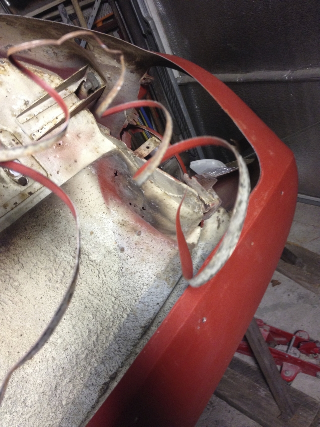

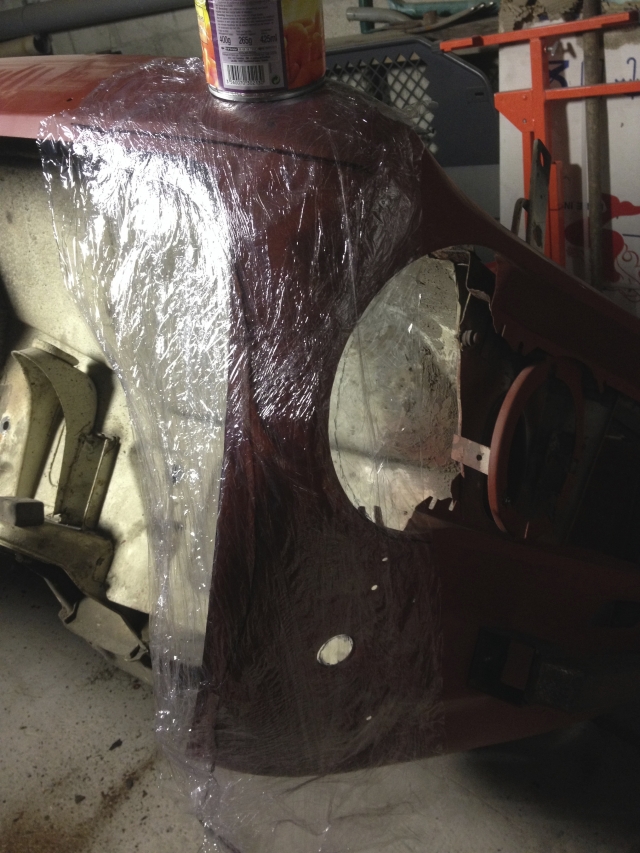

Bon alfagiu, chose promise, chose due  Wink , il est tard mais voila quelques photos que je gardais pour la création d'un futur post sur la résurrection de mon 1750 configuré GTAM (en 1970, donc j'aime à penser que c'est un demi vrai, manque que la prépa 2L Autodelta  Mr.Red ), j'y apporte notamment des rectifications d'ajustage en ce qui concerne les ailes découpées a l'arrache   Laughing
au départ
j'utilise un joint lèvre aimanté, récupéré sur un frigo à encraster pour un tracer propre
ensuite la découpe de l'époque avait laissé le bas d'aile, ce qui occasionne une retenue d'eau du au mille feuille que cela compose, je me suis fait la réflexion que, quitte à découper autant gagner du poid en éliminant ce point négatif et assurer une meilleur évacuation de l'eau  Mr.Red (et puis vu l'état  Laughing )
un coup de disqueuse disque fin
4,5 cm du bord
l'avant c'est une autre histoire pour avoir la symétrie des deux cotés
j'ai bien essayé à la 'de remel' : 12 cm par disque  Evil or Very Mad donc grignoteuse  Wink
donc pour la symétrie, frédo il a cherché scratch, cherché scratch , cherché scratch ……... et il a trouvé  Idea
film alimentaire étiré sur l'aile puis un autre couche, puis une autre, au total 4 à 5 couches comme un contre plaqué, mais en forme
traçage de repères, arrête d'aile, cercle d'oblique, petit trou et découpe propre intérieur
et on dépiaute ça ne ce voit pas sur la photo, mais l'empreinte est de forme concave
sur l'autre aile, moi je ne fait pas le tour de la caisse, je la retourne Arrow  Rolling Eyes
présentation de l'empreinte retroussée
ajustage
découpe au cutter sur le tracé ce qui trace en même temps sur la tôle et découpe de celle ci
pour ce résultat
une contre aile sera faite quand je referai des tirages en résine  Wink
pour les ailes AR y un peu de tout, de la découpe, du pliage ( la roue touchait parait il  Evil or Very Mad  ) alors on tape dedans
je n'est pas fini de m'en occuper, alors la suite à lire ………. salut
