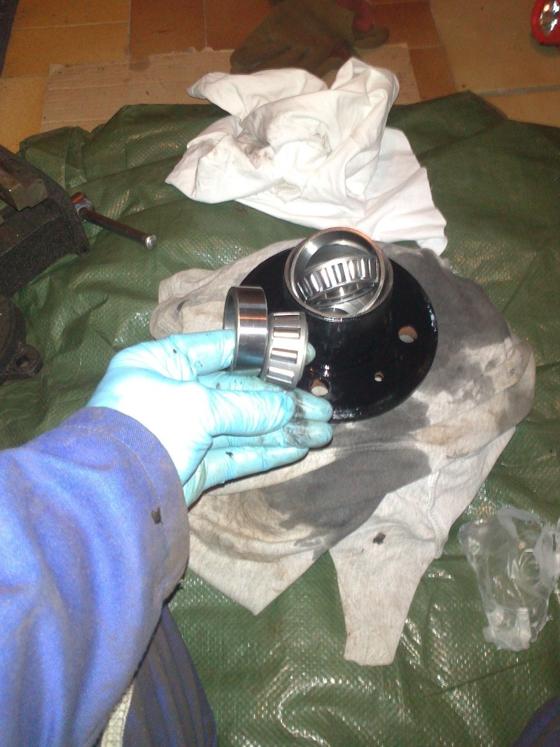

Changement des roulements
début restauration coupe bertone 1750 - Page 5 Dsc_0317

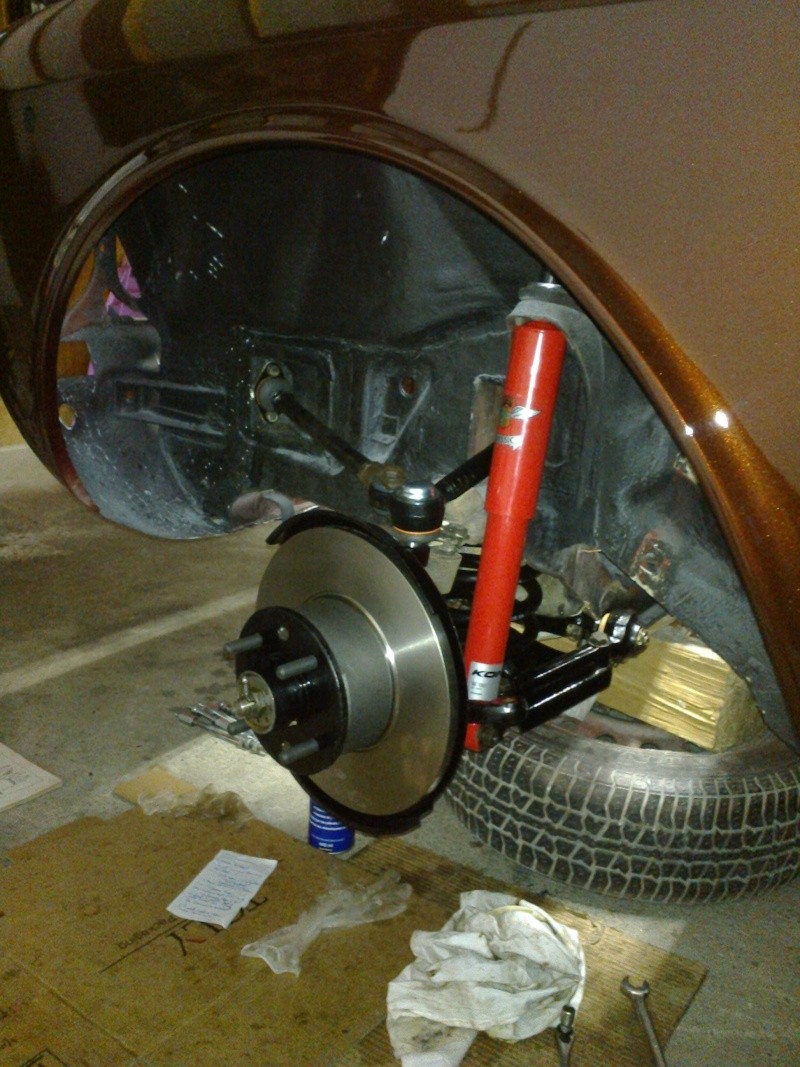

> Remontage des nouveaux trains roulant. J'ai opté pour pour des Koni rouges et des ressorts Eibach. J'ai pris soin de mettre 2 coupelles identiques pour les ressorts (les moins profondes), nouveaux silent bloc, nouvelles bagues, nouvelles rotules.
début restauration coupe bertone 1750 - Page 5 Photo128

J'ai opté pour u' allumage transistorisé : allumeur sans vis platinees, boîtier électronique, bobine récupérés sur une alfa 75.
Je changerais la bobine
début restauration coupe bertone 1750 - Page 5 Img_2029
Mon alternateur est cuit de chez cuit, j'ai réussi tant bien que mal à mettre la main sur un alternateur de 75 avec son relais intégré.
début restauration coupe bertone 1750 - Page 5 Img_2031
J'ai changé le silent bloc de queue de boîte, l'outil fournit par Retro Rosso est très efficace. Surtout bien aligner au démarrage, huiler les paroies et il rentre dand son logement.
début restauration coupe bertone 1750 - Page 5 Img_2032
