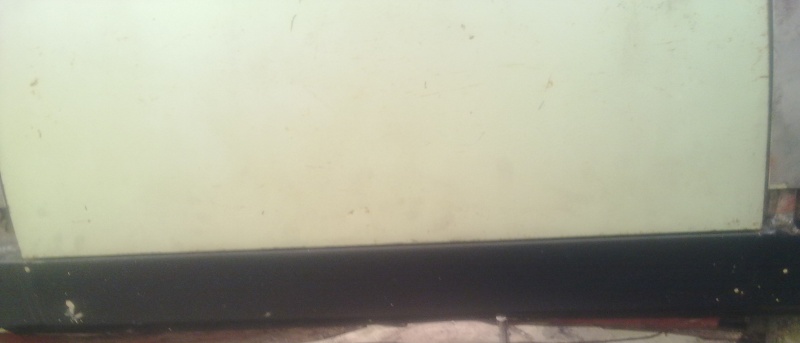

Préparation carrosserie :
L'ancien proprio a fait des travaux sur les renforts montants, cependant ils ont mal été fait. on a du les retravailler afin de bien aligner les bas de caisse et les portes.
Bas de caisse gauche:
[img]début restauration coupe bertone 1750 - Page 2 26052010[/img]
[img]début restauration coupe bertone 1750 - Page 2 26052011[/img]
[img]début restauration coupe bertone 1750 - Page 2 26052013[/img]

soudure face arrière, désolé les photos ne sont pas très claires.
[img]début restauration coupe bertone 1750 - Page 2 Photo039[/img]
[img]début restauration coupe bertone 1750 - Page 2 Photo040[/img][img]début restauration coupe bertone 1750 - Page 2 Photo041[/img]
