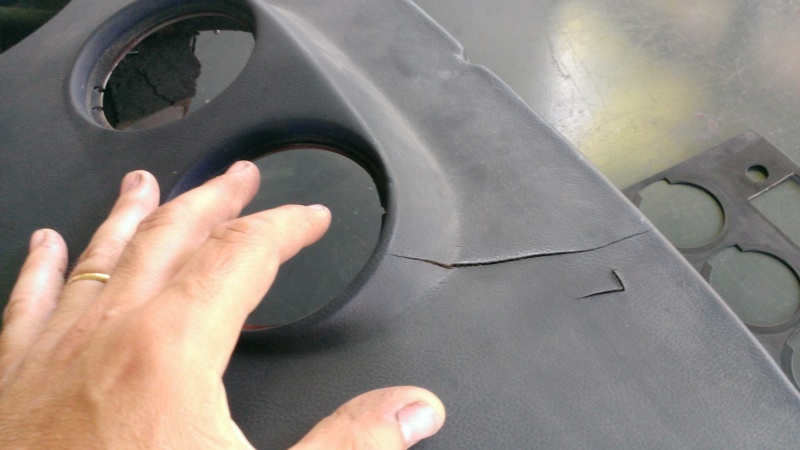

Mon tableau a 2 fissures sur le milieu, classique tu vas de me dire. Mais il y a un petit morceau qui c'est barré au niveau de la casquette du compteur de vitesse.
J'ai fais mes petites recherches et discuter avec des selliers. Apparemment, la petite difficulté est de faire une couture qui tiennent dans le temps au niveaux des 2 casquette des compteurs.
Il se peut qu'il y est des bulles d'air qui apparaissent sur la partie descendente des casquettes sur du moyen long terme
Du coup, je vais tenter de traiter les fissures avec une sorte de colle souple et ensuite le peindre avec une peinture "structurée"

Ton tableau de bord est noir, c'est une chance car dans le pire des cas, tu peux tout repeindre avec la peinture adaptée.
Tu trouveras sur le net, un bon nombre de kit et de tuto pour réparer les tdb. Je ne sais pas si ton tdb permet ce genre de réparation, mais pour ma part, j'ai réparé une très vilaine fissure sur un tdb de spider S3. Il était bleu et j'ai bien galèré pour faire des raccords de peinture.

J'ai de la chance, li est noir...
J'ai lu le post de GuliaSuper, il a réalisé les travaux avec des produits KENT. Mais ils sont pas facile à trouver.
Dans ton cas, tu aurais des photos de tes travaux et la marque des produits que tu as utilisé ?

Impossible de remettre la main sur les photos du résultat ...
J'ai réparé ça et rien n'était visible après :
début restauration coupe bertone 1750 - Page 14 Wp_20110
début restauration coupe bertone 1750 - Page 14 Wp_20111
Pour le petit trou j'ai utilisé un kit de ce genre :
https://www.feuvert.fr/nettoyage-voiture/3m-kit-reparation-cuirs-et-vinyle-3m/p104772.html
Pour la grande fissure, j'ai découpé puis j'ai rebouché avec une jaja type mastic de carrossier et j'ai confectionné une peinture en achetant de la teinture.
Pour le noir c'est plus simple, tu as des peintures spéciales avec effets.

Hello every body. salut
Je me suis attaqué au tableau de bord. Bien évidemment, il est craquelé.
J'ai lu, échangé sur la manière de restaurer les craquelures. Sachant que je ne vais pas l'habiller mais le peindre, j'ai retenu 2 procédés apparemment efficaces :
- resine bi-composante Souple (3M scotchcast resine 2131, cher et pas dispo partout)+mastic souple+peinture structurante
- mastic souple réparation pare choc+"bedliner" (ou couvre benne) peinture structurante pour recouvrir les bennes des pickup. Giuliasuper avait tenté l'opération avec des produits de la marque Kent (pas facile de mettre la main dessus et il y a des restrictions). J'ai trouvé un fournisseur, marque Novol (polonais).
J'ai commencé par renforcé les fixations avec de la résine. J'ai traité la tôle rouillée au destructeur de rouille.
début restauration coupe bertone 1750 - Page 14 20180821
Pour extraire les vis rouillées, le coffret marche super bien :
début restauration coupe bertone 1750 - Page 14 20180822
On m'a conseillé de faire des chanfreins larges pour que le mastic adhère bien et des couper sur environ 5mm de profondeur.
début restauration coupe bertone 1750 - Page 14 20180823
début restauration coupe bertone 1750 - Page 14 20180824
J'ai lu qu'il était préférable de percer 2 trous à chaque extrémité de la fissure pour éviter quelle ne grandisse.
début restauration coupe bertone 1750 - Page 14 20180910
Concernant le mastic, j'ai fait 2 couches. Une pour combler et une couche plus légère pour recouvrir. Jai commencer à l'abrasif 180, ensuite 240 et en finition du 400.
début restauration coupe bertone 1750 - Page 14 20180826
début restauration coupe bertone 1750 - Page 14 20180828
début restauration coupe bertone 1750 - Page 14 20180911
début restauration coupe bertone 1750 - Page 14 20180912
J'ai utilisé de la pâte à malaxer bi composant pour reconstituer la partie cassée
début restauration coupe bertone 1750 - Page 14 20180913
début restauration coupe bertone 1750 - Page 14 20180914
début restauration coupe bertone 1750 - Page 14 20180915
Il me reste a finir au 400 et quelques retouches avant d'aller en peinture.
