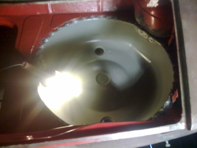

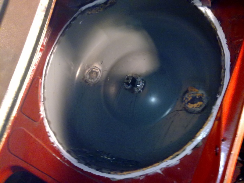

MessageSujet: soudure bac roue de secours   début restauration coupe bertone 1750 - Page 3 EmptyLun 25 Mar - 18:35
[img]début restauration coupe bertone 1750 - Page 3 20022010[/img]
[img]début restauration coupe bertone 1750 - Page 3 20022011[/img]
[img]début restauration coupe bertone 1750 - Page 3 28022010[/img]
le travail continu petit à petit. Reste quelques trous à combler (pourtour custode, lunette arrière) Very Happy
on appliquera la cire dinitrol en dernier lieux.

Salut et bravo pour tes travaux !!!
En regardant tes photos, j'ai l'impression que vous avez soudé et bouché les trous du fond de compartiment de la roue de secoure.
Si c'est bien le cas, je te conseille de laisser ses trous ouverts, tu en as aussi à chaque 1/4 de planchers, ils se bouchent simplement avec des bouchons caoutchoucs que tu trouveras chez nos revendeurs habituels ou chez des spécialistes type ENPI.
La tôle ainsi à nue est extrêmement vulnérable : Appliquez-vous un produit (type phosphatant) en attendant de la recouvrir par quelque chose de plus définitif ?
Bonne continuation.
Bonne continuation.
Effectivement les trous sont bouchés dans le compartiment de la roue de secours, ce quoi le risque de les laisser boucher ? Pour la tôle, le carrossier applique un produit abrasif en attendant, mais je connais pas le nom.
Il n'y a aucun risque à laisser ces trous bouchés. Je pense qu'ils sont là pour permettre de vider le compartiment en cas "d'inondation".
La probabilité pour que cela t'arrive dans le coffre est très faible et tu trouveras une solution pour vider l'eau.
Pour répondre à ton MP et comme indiqué plus haut, tu dois avoir 4 autres trous de ce type sur chacun des planchers (conducteur, passager, les 2 AR). Les as-tu ?
