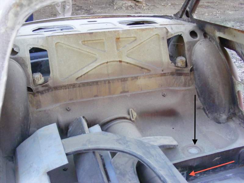

Merci PS70 pour ta réponse. Dans l'Habitacle les 4 trous sont bouchés.
Ils sont bouchés par quoi, tu n'as pas une petite photo ?
Concernant ta dernière photo, je ne sais pas te répondre. Désolé, mais je ne pense pas que ce soit bien grave ...
Salut, à défaut d'avoir la voiture à mes côté, j'ai pris une photo qui date un chouya mais on voit les trous bouchés par de la tôle (flèche noir). La flèche rouge pointe l'espace entre 2 tôles qui m'inquiète un peux, on voit un peu mieux sur cette photo. Je sais pas si je dois souder, fermer ce trou ?... Rolling Eyes
[url=[url=https://servimg.com/view/17082977/139]début restauration coupe bertone 1750 - Page 4 Dscf3511
