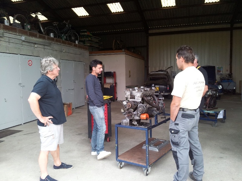

Oui Serge j'ai appris beaucoup de choses
J'ai appris à comprendre ce que je faisais, j'ai surtout appris à faire et non à regarder les autres faire ou en parler
Et cela c'est primordial!
Mais le plus important c'est le temps passé pour effectuer chacun de ces différents réglages
La confiance vient petit à petit et la compréhension aussi
Voici quelques photos et vidéos du stage:
https://youtu.be/J0sRUmFwZgE
https://youtu.be/vBNsCXtOM0s

MessageSujet: Re: Remontage moteur 1750   Mar 23 Aoû - 18:37
génial !!!!
le pauvre bialb ... Confused mais c'est pour la bonne causse ! Very Happy tu m'a encore donner plus envie avec les photos et vidéo ..
le support est pas mal non plus .. ca me donne des idées .. Rolling Eyes
