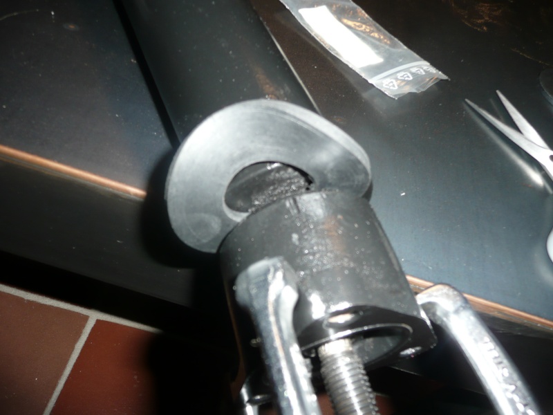

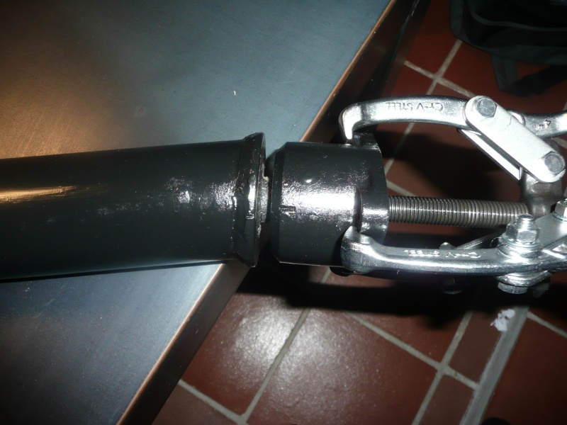

Comment monter les rondelles de maintien latéral ? :
J'ai écarté les SB à l'aide d'un arrache moyeu
J'ai découpé sur un rayon, la rondelle
J'ai inséré la rondelle entre le SB et le triangle de réaction
La rondelle ne devrait pas partir mais pour plus de précautions j'ai fait quelques tours avec du caoutchouc en bande (un truc super pratique trouvé chez Feu Vert)
Et voilà, un triangle de réaction tout neuf :
