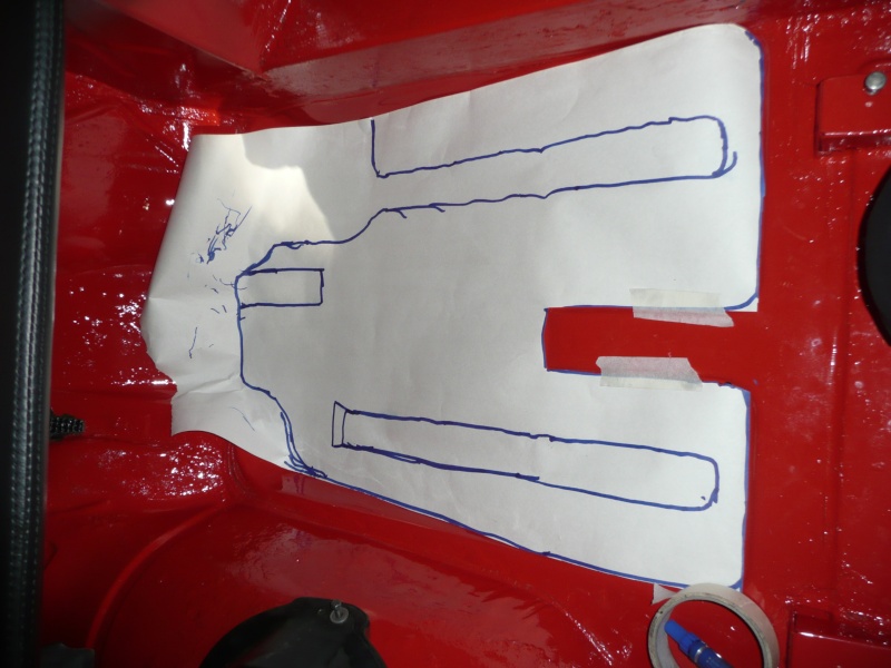

Ca avance, ca avance, ...
Après le haut, le bas.
Je ne m'attendais pas à ce que ce soit aussi long à faire : Relever au papier les formes à découper, les coller, recommancer avec l'isolant phonique, mettre un coup peinture noire là où il y a des trous, ...
C'est enfin fini, il ne me reste "plus qu'à" faire la partie arrière et la refection des sièges et j'aurais un interrieur tout neuf :
A la vue c'est très joli.
Pour l'isolation phonique, c'est très bien (je pensais mettre 2 épaisseurs d'isolant autour de la BV, mais ce n'est pas la peine).
PS 1 : Merci Alain pour tes conseils !

MessageSujet: Re: Casquette Tableau de bord Duetto   Jeu 14 Mar - 16:23
thumleft beau boulot !
Question bête, d'origine, c'est découpé comme ca l'isolant ? c'est pas une plaque thermoformé ?

Nombre de messages : 3569
MessageSujet: Re: Casquette Tableau de bord Duetto   Ven 15 Mar - 8:10
awacks81 a écrit:
Question bête, d'origine, c'est découpé comme ça l'isolant ? c'est pas une plaque thermoformé ?
Sur ma voiture j'avais ça :
On ne voit pas très bien mais c'était une sorte de fibre jaunâtre recouverte d'une toile noire.
Un gros piège à humidité, à puces et à odeurs ...
Je ne sais pas si cela était d'origine. Je pense.
J'envisage d'ailleurs de recouvrir le tout d'une toile noire (genre skaï noir) histoire de redonner l'aspect d'origine => Si quelqu'un a des photos je suis preneur.
A2F 83 a écrit:
Si la boite n'est pas trop bruyante, tant mieux. Pour ma part j'avais du doubler l'épaisseur sur le tunnel afin d'obtenir un meilleur résultat.
C'est effectivement ce que j'envisagé de faire sur tes bons conseils. Mais pour le moment je n'entends rien. Si mon oreille devient plus capricieuse, je rajouterai une épaisseur.
Par contre, autour de la BV et sous le bloc chauffage, j'ai fixé l'isolant phonique au velcro. Cela me permet de l'enlever et dégage de la place pour intervenir sur le bloc chauffage qui deviendrait difficile à extraire sans cela.
Bonne journée à tous !

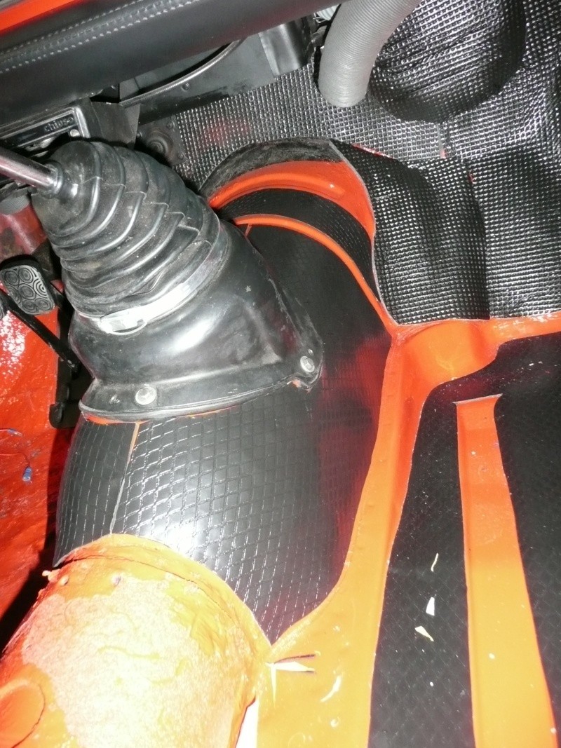

MessageSujet: Re: Casquette Tableau de bord Duetto   Mer 9 Mar - 9:26
On vois sur ces 2 photos que les plaques du tableau de bord sont fixées par l'intermédiaire de petits écrous sur la casquette ou pour fixer le bandeau inférieur.
Il n'est pas nécessaire de déposer les montants de pare brise.
Je te conseille de retirer tes sièges (4 vis pas siège), ça va vite.Tu seras à l'aise pour te glisser sous le tableau de bord.
Tu retires ensuite les 3 jauges (T° eau, essence, pression d'huile).
Tu retires la boite à gants.
Là tu y verras claire.
Il est possible qu'il y ait des fixations sur le coté, tu les verras si c'est le cas.
Il est possible aussi que le câble de remise à zéro du compteur journalier soit fixé sur la tôle de droite.
(Je parle de mémoire)
A part la séance de Yoga qui est parfois un peu douloureuse, il n'y a rien de compliqué. Je pense que ça sort volant en place.
MessageSujet: Re: Casquette Tableau de bord Duetto   Mer 9 Mar - 10:46
Et oui, salut.  Very Happy
Le dessus du tableau de bord peut rester en place je pense.
Si toutefois (mais j'en doute) tu es obligé de le déposer, alors il faudra probablement retirer le volant.
Le bandeau inférieur viendra avec les plaques métalliques, mais tu peux aussi le déposer avant.
Glisse ton nez sous le tableau de bord, tu verras, c'est simple.
Ah, j'oubliai le bloc chauffage. Il est possible que ce dernier t'embête pour dévisser les plaques.
Le retirer n'est pas compliqué, mais il faudra que tu vides le liquide de refroidissement. Dans ce cas, profites en pour vérifier l'état du radiateur et de la vanne de chauffage.
