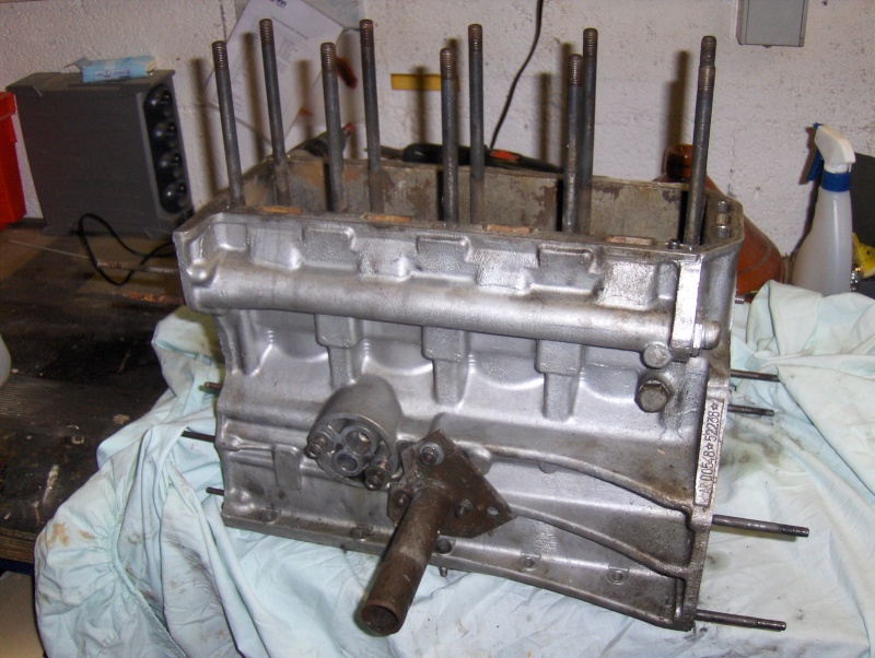

ce matin j'ai démonté mon moteur entièrement.
J'ai pas encore pris de photos mais l'état de la ligne d'arbre est à pleurer Shocked .
Les coussinets de bielles du N°1 et N°4 sont morts: on voit parfaitement sur le coussinet du chapeau de bielle du N°1 le cuivre Shocked ; l'état du maneton du vilo du N°1 est entièrement et profondément rayé. Le N°4 est moins entamé mais il n'est pas beau à voir non plus.
Les coussinets de bielles des cylindres 2 et 3 sont aussi relativement marqués mais moins que les autres.
Au vue de cette usure prononcée en tout juste 2000Km, je suppose que le problème de lubrification vient surement de l'état du vilebrequin monté (que je n'ai pas fait révisé). Je vais sortir les bouchon histoire de voir si les conduits interne sont bouchés, si c'est le cas, j'aurai trouvé la réponse à mon problème.
Ensuite ce sera un bon nettoyage en règle et un remontage comme il se doit. bounce

Salut ,
Pour avoir eu pas mal de problème avec les vilos de 1750 dont des usures très prononcées comme ce que tu décris., je te conseille de le faire nitrurer ou de monter un vilo d'Alfetta-Giulietta 1800 repercé avec un volant moteur de 2000 à 6 trous .
Tous les moteurs d'occas de 1750 que j'ai démonté dans ma vie de bidouilleux du dimanche avaient des vilos plus ou moins malades
Le vilo c'est le point faible - voire très faible - au delà de 80000 kms de cet excellent moteur.

Bruno a tout à fait raison :
Mets toi à la recherche d'un vilo de 1800 (même 75) pour remplacer l'autre en acier à ferrer les ânes...
Une nitruration te reviendra environ à 500 €.

Aujourd'hui j'ai pris du temps pour osculter mon vilo pour savoir si il est à l'origine de mes problèmes de pression d'huile à chaud.
Je pense avoir trouver ma réponse. Laughing
Les conduits de lubrification ne sont pas bouchés puisque je fais passer du liquide du palier N°1 au maneton N°1 et au palier N°2. Et ainsi de suite pour le palier N°3 et N°5. Tout est ok de ce côté là.
Je prend le palmer et je commence à prendre les côtes des tourillons:
sur les 5 ça tourne à 59.95mm; la RTA donne 59.960 à 59.973. La différence est infime mais elle est là quand même puisque je suis à 0.01mm de moins que l'origine.
Je fais la même chose avec les manetons et là Shocked
- maneton N°1 49.73mm (je rappelle que celui là est complètement rayé)
- maneton N°2: 49.73mm
- maneton N°3: 49.71mm
- maneton N°4: 49.73mm
La RTA donne 49.987mm à 50.000mm affraid
1ére réparation: 49.733mm à 49.746mm
Donc il semble que ce vilo soit déjà passé en côte première réparation pour ce qui est des manetons. et lorsque j'ai commandé les coussinets de bielles et bien je suis partie sur une côte standard Confused et une côte standard avec une côte première réparation ben je pense pas que cela puisse fonctionner correctement et je pense que la cause de ma chute de pression d'huile à chaud vient de là. Est ce que celà peutîl être aussi à l'origine de l'usure prononcée du coussinet du chapeau de bielle?
Qu 'en pensez vous?
Sur mon vilo rectifié je suis bien dans les bonnes côtes 1ere réparation. avec un 49.74mm pour les manetons et 59.71mm pour les tourillons donc de côté je suis déjà dans les côtes qu'il faut pour partir sur de bonnes bases. cheers
Je vais prendre également les côtes des coussinets que j'ai acheté pour vérifier que je sois également dans les prescriptions constructeurs.

aujourd'hui comme c'était super tranquille au boulot j'ai pris un peu de temps pour faire un peu de propreté. bounce
Le bloc en cours de nettoyage
Une vue sur les portées d'embase de chemise
Le tronche des coussinets de la bielle N°1 Shocked ; vous avez dit usés Twisted Evil
Ceux de la bielle N°2
Ceux de la bielle N°3
Ceux de la bielle N°4
L'état des coussinets de vilo (il manque celui du chapeau du 5éme palier.
Par contre j'ai une mauvaise surprise sur le piston N°3 Embarassed
J'en appelle aux experts ; il manque un petit morceau, ce n'est pas félé jusqu'au corps du piston mais il en manque une bonne partie. ça me fou en rage car ce sont des pistons qui ont 2000Km (commandés neufs). Je pense qu'il est bon pour la poubelle.
Va trouver un piston neuf maintenant affraid . AU pire j'ai les pistons de mon ancien moulin sur lequel je peux greffer les segments actuels (qui ont 2000Km et qui sont rodés à la chemise qui a le même Nb de Km.)
Merci pour vos réponses. Wink

Perso, je vérifierais que les nouveaux segments coulissent bien dans leur gorge et je remonterais comme ça.
- Maintenant, reste à connaître la raison de ce bris de segments... Rolling Eyes
Gilles/rosso

c'est pas le segment qui a cassé, c'est vraiment la gorge du piston. les segments coulissent parfaitement dans les gorges par contre sans aucun point dur. Wink

Pourtant sur une photo, on voit bien qu'il manque un bout du segment de compression...
Quels ont été les symptômes ?

Exact Gilles a raison: il manque un bout du deuxième segment: piston et segment HS Sad
Il faut que tu retrouves le même ( même marque ) sinon tu risques des usures très prématurées.
Pendant que tu y es et que tout est démonté , je te renouvelle mon conseil de faire nitrurer le vilo . Vu la gueule des coussinets cela ne sera pas un luxe.
Le vilo de 1750 c'est du chewing gum Il vaut mieux user des coussinets qu'un vilo , et passer l'épaisseur de cuivre, c'est le vilo que tu vas user.
bon courage

le segment est bien cassé à son extrêmité. Confused par contre je vais re contrôler la chemise mais il me semble pas avoir vu quelque chose de suspect. A suivre. je mettrai des photos ce soir du piston à qui il manque un petit bout entre les segments mais la fissure est pas profonde.
Niveau symptôme je n'ai rien constaté de particulier, pas de fumée (j'étais même super content de pas avoir une alfa qui fume cheers ), je contrôlai les bougies régulièrement pour la carburation et là non plus je n'ai rien constaté de particulier. un vrai mystère ce truc.
giuliasuper< j'ai porté un vilo chez un rectifieur et celui ci l'a mis aux côtes réparation sur toute la ligne avec nettoyage des conduits de lubrification et pose de nouveau bouchon. il est pas nitruré mais avec les coussinets aux côtes j'espère pouvoir être tranquille pour quelques années.

Il vaut mieux monter un vilo de 75 parce qu'une nitruration revient environ à 500 € sans les frais de port.
