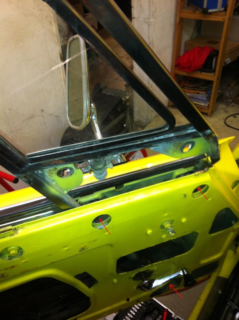

Je souhaite changer mes joints de déflecteur, mais c'est une grosse galère..
Les vis (entourées) sont soit grippées, soit le boulon situé dans la portière est inaccessible
Je fais appel à votre expérience pour ce problème...

En effet c'est compliqué,
ma méthode, démontage complet de l' habillage de la porte, dépose de l'élement par perceuse et ensuite, pose des caoutchoucs neufs nouvelle visserie en inox.

Merci à vous deux !
En effet j'accède facilement aux boulons maintenant
Pour la poignée, hyper facile ! cheers

Après avoir retiré l'habillage en skaï de la portière tu déboulonne les trois fixations et tu tire la partie déflecteur dans son ensemble par le haut, une fois sur l'établi la pièce bien protégée tu retire la partie amovible, dévisse ou perce les rivets et là pas de pb. tu places ton nouveau joint . tu es obligé de désassembler l'ouvrant du fixe sinon l'opération est impossible.
Remontage dans le sens inverse, tu remplace les rivets par vis adaptées.
Lorsque ta portière est a nue profite en pour chasser et traiter l’éventuelle ouille , petits resserrages et vérification de l'état du câble monte vitre.
Puis pour la repose des clips des manivelles, prend une toute petite pince fine pour positionner au mieux cette m.... et tu pousse pour enclencher dans les ergots avec un petit tournevis et... un Tranxène, courage.... Sinon tu viens à Arbonne / Barbizon.

Problème résolu.
1ere étape:
Enlever revêtement de porte
2ème étapes: Dévisser les 3 écrous
[u][b]3ème étapes:
On tire le déflecteur..
4ème étapes: On démonte
Je n'ai pas encore reçu mon joint, mais maintenant ça va aller ! Very Happy
