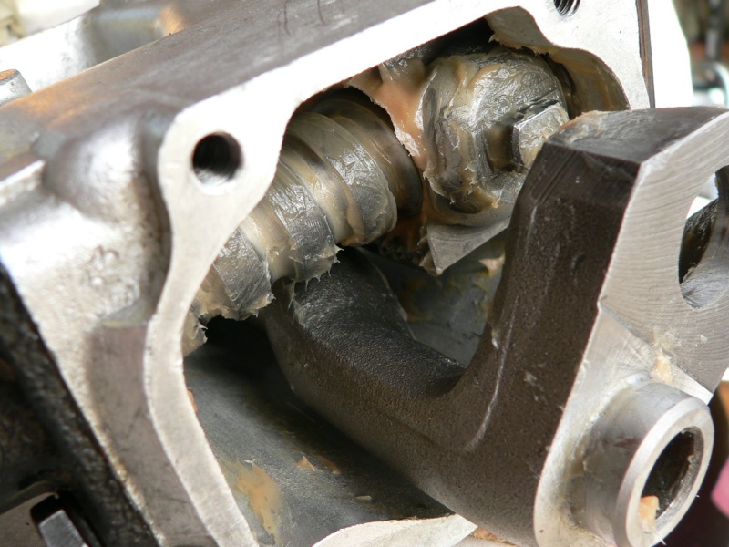

Voici quelques photos de cet été lors de la remise en état de mon boitier Burman.
Je me plaignais d'un jeux dans le volant, notamment au niveau du point milieu.
Place aux photos :
Dépose du boitier, avec la fosse c'est bien plus simple.
Lors du démontage je constate qu'une dizaine de billes sur les 54 sont écaillées.
Direction les sites de nos fournisseurs habituels. Environ 3€ la billes!!!! Soit 3*54=162€!!!!
Finalement en fouillant un peu sur le net j'ai trouvé les même billes en 9/32 chez un fournisseurs pour Anglaises. 0,47€ la billes c'est bien plus abordable.
http://www.nosvieillesanglaises.com/fr/recherche?orderby=position&orderway=desc&search_query=9%2F32&submit_search=Rechercher
Je me permet de mettre le lien car au téléphone j'ai été très bien accueilli. J'ai appelé un vendredi à 15h et souhaitais avoir les billes pour le vendredi suivant afin de participer à la rétrospective d'escoublac le samedi.....
Le vendeur à fait livré les billes directement chez moi, je les ai reçu le lundi!  thumleft
Collage des billes a la graisse pour faciliter le remontage.... Sinon il faut courir après les ptite bibilles toutes neuves....Very Happy
Création de cales de réglage pour le jeux longitudinal du volant.
Remplacement du joint inférieur.
Réglage du jeux axial au comparateur avec le même système de cales en papier ou tole en fonction de l'épaisseur souhaitée.
Et voila, remontage dans le spider!
A ce travail c'est ajouté la remise en état du palier de direction et le remplacement de tous les silent bloc et rotules (travail effectué l'année dernière).
Maintenant tout est OK!  cheers

Sur tes photos on voit le comparateur qui vient mesurer une valeur au bout de l'arbre oscillant. Pour obtenir quelle donnée ? La pression de 10 Kg tu l'appliques où ?
Quand je regarde le boitier monté, je ne vois que 2 possibilités pour régler quelque chose: la plaque carrée métallique de laquelle sort le fil du klaxon, à l'opposé du tube dans lequel tourne l'arbre de direction ---> réglage du jeu des roulements. Mais comment mesurer et que faire de cette mesure ?  Et le réglage de la pression exercée par le ressort sur l'arbre oscillant par le couvercle en losange sur le dessus du boitier.
Si tu et vous voulez bien éclairer ma lanterne .
Merci.
Nombre de messages : 1681
MessageSujet: Re: Remise en état boitier de direction Burman   Mer 18 Déc - 19:13
La vis c'est la vis sans fin de la colonne de direction.
Son réglage de jeux s'effectue par la précontrainte des roulements comme tu le marque au dessus.
Cette pré contrainte se règle par l'accumulation de cales du côté du carré ou sort le fil de Klaxon.
Je n'ai pas la RTA ici mais de mémoire il faut régler la vis sans fin sans jeux mais libre en rotation. C'est donc un peu au feeling.
Pour les 10kg il me semble que c'est l'expression de la contrainte a exercée sur la vis sans fin (a partir de l'aquelle elle doit tourner).
Cette valeur de force est exprimée a l'ancienne en Kg force au lieu de l'exprimer en Newton comme aujourd'hui.
Soit 98N aujourd'hui.
Comment l'appliquer??? Il faudrait un peson pour et exercer une force de rotation??? Je pense que c'est juste à titre indicatif.
Puis tu montes tous, avec le ressort et sa petite plaque de maintient ( en losange) sans oublier les anciennes cales de réglage.
Tu mesures le jeux avec un comparateur placé comme sur la photo.
En fonction de ton jeux tu enlèves ou ajoute des cales afin de rentrer dans la tolérance.

brindazur a écrit:
Est ce que c'est là qu'il faut mettre le comparateur à la sortie de l'arbre oscillant et contrôler la valeur RTA: jeu maxi  0.050 mm . Ce jeu me parait infime: 5/100 ème de mm !!!!
A quoi sert le ressort s'il y a si peu de jeu ??
Pour le comparateur, c'est probablement bien là qu'il faut faire la mesure. Mais, comme toi, j'ai trouvé que c'était tellement peu clair et infime que j'ai préféré la méthode Pif !
Pour le ressort, je pense qu'il sert malgré tout à compenser le très faible jeu résiduel. Il faut imaginer aussi que tout ceci se dilate avec la température et que la démultiplication amplifie aussi les choses.
Pour la première étape, tu n'est pas obligé de tout démonter. Tu mets en place l'arbre, la cage / écrou à billes, les billes, les paliers, ... tu règles ton jeu et ensuite, tu glisses en le tournant l'arbre oscillant (il rentre très bien même tout monté). Sinon tu vas te faire c... avec les billes.
Moi j'ai fait Math sup, Math spé, et comme ça ne suffisait pas, j'ai refait Math spé. Et bien malgré cela, je n'ai toujours pas compris les explications de cette RTA.  Evil or Very Mad
Tu crois qu'il faut que je fasse un Master II à la fac ?
Bon courage et tu nous donneras des news.
Serge.
Nombre de messages : 1671
Age : 109
MessageSujet: Re: Remise en état boitier de direction Burman   Sam 21 Déc - 17:41
Salut Serge.
Merci pour le complément d'infos. Tu écris :
Mon boitier est assemblé. Si on peut mettre l'arbre oscillant alors que l'écrou est en place, je dois pouvoir le sortir également ???
Je vais suivre tes procédures qui me semblent les mieux adaptées à la situation.
Même avec un doctorat tu ne serais pas plus avancé parce que celui qui a écrit ce passage avait du trop forcer sur l'asti, le chianti, le valpolicella ou le barolo voir les 4 en même temps.
Je ferai un petit compte rendu lorsque j'aurai terminé l'opération.
Nombre de messages : 4799
MessageSujet: Re: Remise en état boitier de direction Burman   Sam 21 Déc - 18:38
Christian,
Je te confirme que ton arbre oscillant se retire sans problème même quand le boîtier est assemblé, il faut trouver la bonne position du boitier à re circulation de billes, voilà tout.
A bientôt ...
Age : 109
MessageSujet: Re: Remise en état boitier de direction Burman   Sam 4 Jan - 22:33
Les fêtes sont passées, il faut se remettre au turbin..
Voilà comment j'ai procédé en suivant les conseils de Serge.
J'ai réglé les roulements de l'arbre de direction avec un jeu de 4/5 centièmes. Voir photos. Il est en effet assez facile de sortir ou rentrer l'arbre oscillant l'écrou en place.
Il me reste à régler l'arbre oscillant. J'ai constaté qu'avec uniquement le grand couvercle acier il y a du jeu dans l'écrou (espèce de gros carré dans lequel se fait la recirculation des billes). C'est en serrant plus ou moins le petit couvercle ovale, c'est à dire en appuyant sur le sommet de l'arbre oscillant, que l'on supprime le jeu.... J’avoue ne pas bien piger ce qui se passe, sinon que la suppression du jeu se fait par appui perpendiculaire des billes sur le haut du chemin de roulement de l'arbre ....  scratch scratch scratch
Autre chose que j'ai constaté : Une fois le boitier fermé et lorsque l'épaisseur des cales commence à freiner la rotation de l'arbre de direction, celle-ci durcit un peu mais de manière progressive au fur et à mesure que l'écrou va vers le milieu du pas de vis, pour redescendre de manière identique en allant vers l'autre bout.
Dit autrement la direction devient un tout petit peu plus dure lorsque la voiture va en ligne droite et au contraire plus douce en braquant à droite ou à gauche.  Pourquoi ????  Encore une énigme. Je suppose que c'est la raison d’être du ressort.
Demain réglage de l'arbre oscillant.  A suivre...
MessageSujet: Re: Remise en état boitier de direction Burman   Dim 5 Jan - 9:57
Salut "Brindazur",
Pour ma part, je tenterais de réduire encore le jeu de l'arbre de direction et ce, même si 4 à 5 centièmes est déjà très faible. En effet, il y a beaucoup de démultiplication sur un boitier de direction et tu risques de te retrouver avec du jeu sur ton volant.
Me concernant, j'ai un jeu que j'estime à 1,5 cm sur la circonférence de mon volant, et j'hésite à tout re démonter  scratch J'attendrai d'avoir l'avis d'Alain avant de m'y mettre éventuellement.
Pourquoi y a-t-il moins de jeux dans la direction en ligne droite que les roues braquées ?
Bonne question ...
D'abord, parce que c'est mieux que le contraire  Very Happy Very Happy Very Happy
Je pense que cela s'explique par les jeux dans la liaison arbre oscillant / arbre de direction. En effet, lorsque l'on braque les roues, de point de liaison sur l'arbre oscillant se déplace selon un arc de cercle, alors que le boitier à re circulation de billes (BRB) se déplace selon une droite. Il y a donc un degré de liberté qui est laissé dans cette liaison pour éviter que tout ne se bloque ... Ce rôle est joué par la petite pièce ronde avec une encoche qui vient chapeauter le BRB. Cette pièce est guidée par le téton rectangulaire qui est en haut du BRB. En ligne droite, cette pièce est bien centrée sur le BRB. Les surfaces d'appui sont importantes, les jeux faibles. Roues braquées, elle se décale et les surfaces en contacte sont plus faibles, les jeux plus forts.
Voilà mon explication. Je ne sais pas si c'est bien clair ... et cette analyse se fait de mémoire : Je n'ai pas mon boîtier entre les mains ... Tu constateras peut-être des choses différentes avec les pièces entre les mains et d'autres auront peut-être une théorie différente.
A bientôt,
Serge.
Age : 109
MessageSujet: Re: Remise en état boitier de direction Burman   Dim 5 Jan - 22:52
Réglages terminés en espérant qu'il n'y aura pas de surprise une fois le boitier remonté. J'ai du rajouter des cales d'épaisseur sous le couvercle ovale. Une fois le ressort en place la rotation à la main devenait trop dure. Pour vérifier le jeu sur l'arbre oscillant, la démultiplication ne permet pas vraiment de se faire une idée précise, j'ai fait le montage que l'on voit sur la photo.
Pour Serge: je n'ai pas retouché le jeu de l'arbre de direction(AdD). Sur l'ancien, le chemin de roulement en bout était "criqué" et ça ne m'étonnerait pas que la cause soit un serrage excessif.
Pour le jeu que tu as constaté sur le tien il peut provenir d'un jeu important sur les roulements de l'AdD ( en tirant et poussant brusquement comme un malade sur le volant tu peux peut-être sentir s'il y a un infime va et vient ?) mais aussi et surtout du jeu de l'écrou à RCB. J'ai été étonné, lorsqu'on desserre doucement et de manière synchronisée, les deux vis du couvercle ovale qui appuie sur le ressort, comme le jeu apparait sur l'AdD.
A force de tourner le problème dans tous les sens j'en suis arrivé à cette conclusion: l'écrou à RCB sert à transmettre le mouvement de rotation de l'AdD à la rotation de l'arbre oscillant qui est à angle droit mais pas de façon précise. Pourquoi ? parce que, je crois, le jeu entre les billes de l'écrou et le chemin de roulement de l'AdD est assez important (mouvement de déplacement non linéaire comme tu le soulignes etc..). On s'en aperçoit en réglant le jeu des roulements boitier ouvert: l'AdD tourne un peu alors que l'écrou ne bouge pas. Dommage que je n'ai pas pensé à le vérifier quand tout était démonté. Le rattrapage du jeu, une fois réglés les roulements de l'AdD. se fait par pression sur le haut de l'écrou (couvercle ovale). Les billes sont "forcées" (pas trop !!!!) à prendre leur place sur les chemins de roulement de l'AdD sur 2 ou 3 rangées, je ne me souviens plus....et ça "rigidifie" la transmission du mouvement. Si c'est bien ça, le jeu dans la partie inférieure(de l'autre coté de l'écrou) doit être encore plus important. Je ne sais pas si c'est bien clair mais j'aimerais bien qu'un pro viennent confirmer ou infirmer.
MessageSujet: Re: Remise en état boitier de direction Burman   Lun 6 Jan - 9:04
Salut Brindazur,
Tu as eu raison pour le jeu de l'AdD. 4 centièmes c'est déjà bien faible.
Tes criques sont-elles sur une circonférence importante ? As-tu une photo ? Comment as-tu résolu ce problème ?
Pour ma part, je ne sens aucun jeu axial sur mon volant.
Sympa et très simple ton système pour vérifier le jeu global du boitier ! Sur les photos on voit très bien la démultiplication. thumleft
Constates-tu un jeu quelconque (et ce même en opposant un effort à l'arbre oscillant quand tu le fais tourner par l'intermédiaire de l'arbre de direction) ?
Comme toi, j'aimerai bien d’autres avis sur le fonctionnement de ce boîtier et sur le fait que les jeux augmentent en braquant les roues. (Parce que si ça continue, je vais démonter tout ça et rouvrir la bête juste pour revoir en détail comment ça marche ... Very Happy )
Bonne journée.
