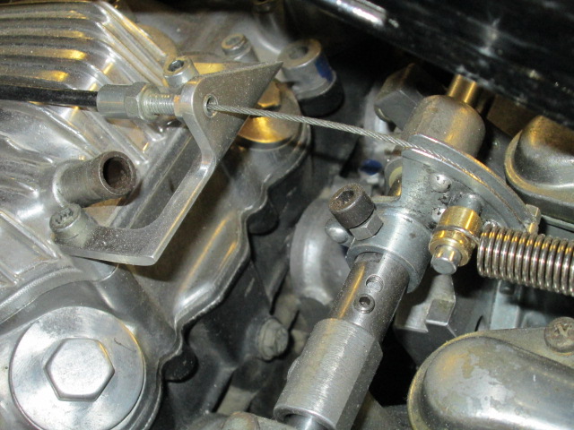

Sujet: Re: Un clin d’œil à Florent (MV6 spirit) Jeu 2 Jan - 20:58
Voici un petit compte-rendu du travail effectué sur les carbus :
J'ai donc acheté d'occasion deux rampes de 4 carbus de CB 500 four, auxquelles j'ai supprimé un élément. J'ai donc ramené à 2x3 carbus en sectionnant et fraisant la fixation en trop. Ensuite j'ai usiné une patte en dural fixée sur la culasse + un tube de jonction servant à relier l'ensemble avec un seul câble d'accélérateur , 2 câbles auraient nécessité un 2eme ressort de rappel qui aurait demandé trop d'effort à la poignée. Concernant les cornets, après d'assez longues recherches + un achat décevant, j'ai donc décidé de les fabriquer à mon idée. Ca prend un certain temps mais pour 6 cornets, ça vaut le coup..! J'ai également fait la même chose pour les brides d'échappement qui ont été usinées dans la masse; elles remplaceront avantageusement celles d'origines en laiton pas très jolies et assez lourdes.
Il ne faut pas faire attention à la finition de l'assemblage sur les photos, ce n'est qu'un montage à blanc.
