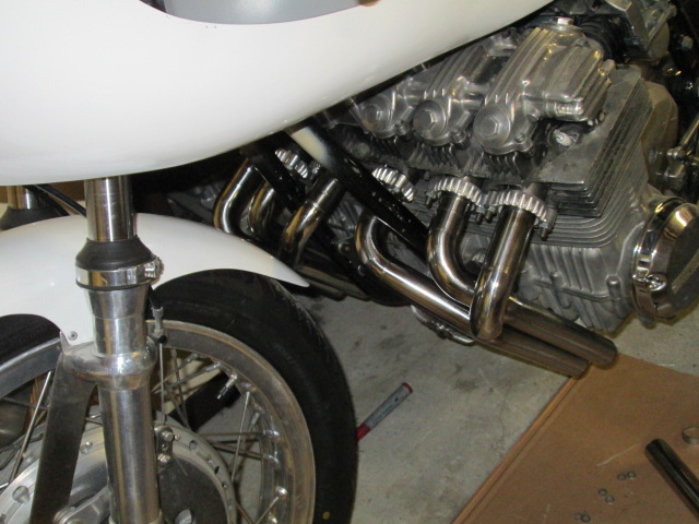

Voici les dernières nouvelles de cette fabuleuse machine:
Désespérant de ne pas obtenir de réponse de la part d'un artisan spécialisé dans les échappements sur mesure, j'ai décidé de prendre le taureau par les cornes et de le faire moi-même (je ne suis pas plus con que la moyenne).
Donc, j'ai cherché du tube inox et des coudes en 32 mm sur le Net, ensuite, pour simplifier la tâche, j'ai récupéré les collerettes en acier des échappements d'origine pour démarrer mon travail.
Ca ne parait pas, mais quand on a pas le matériel spécifique pour ce genre de réalisation, c'est un boulot d'enfer qui demande beaucoup de minutie et pas mal d'approximations, d'où les nombreuses soudures...
(c'est trop court, alors on rallonge, ensuite ça ne passe plus alors il faut rebricoler tout ça, etc...)
Pour le moment, j'en suis arrivé à faire 85% d'un côté, il ne me reste plus qu'à faire la jonction du 3 en 1 et je pourrai attaquer l'autre côté...
Gilles/rossocorsa31

Voici la suite de l’échappement:
Ayant terminé le collecteur,mais n'étant pas satisfait du résultat à cause de la différence d'angle du dernier tube par rapport à l'autre côté, je l'ai redécoupé pour le refaire afin qu'il soit identique à son jumeau.
Ensuite, il faudra continuer en formant deux cônes réducteurs qui feront la jonction des trois tubes en un de chaque côté et sur lesquels seront soudés un coude qui passera sous le vilebrequin afin d'y raccorder un tube relié à chaque pot d'échappement (2 au total).
Ya encore du boulot...  Smile
Photo 1 par rapport à la photo 2: c'est à refaire...
Là, c'est mieux !

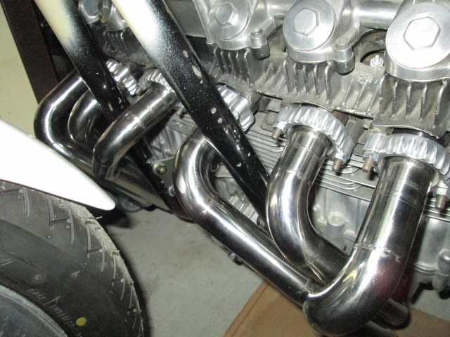

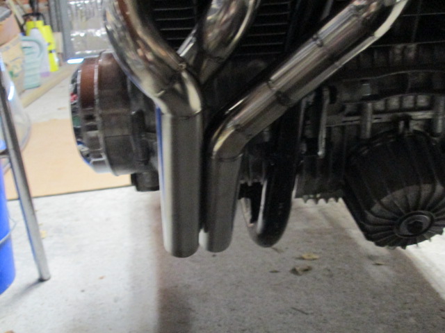

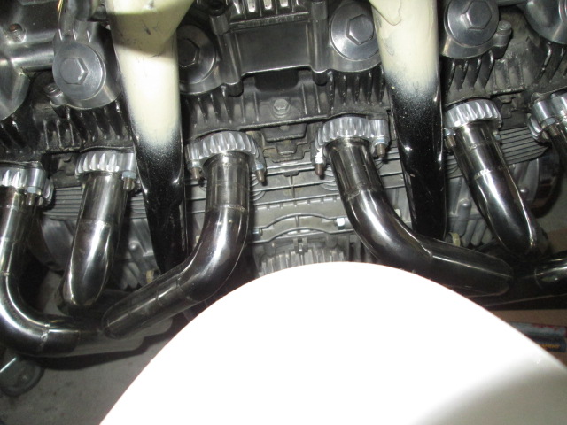

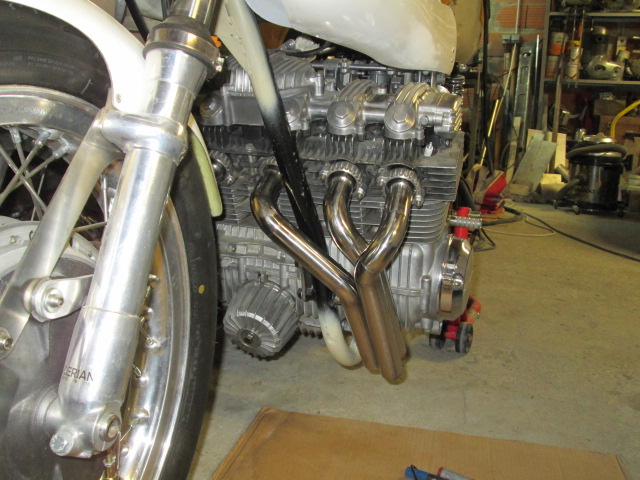

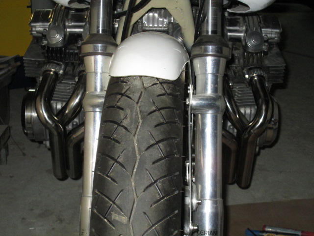

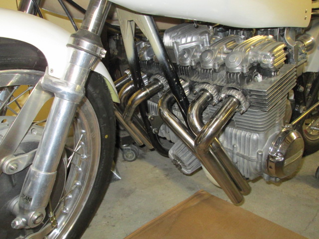

MessageSujet: Re: Un clin d’œil à Florent (MV6 spirit)   Jeu 26 Nov - 21:37
Voici des nouvelles du travail en cours:
Ca a pris un peu de temps parce qu'il a fallu faire fabriquer sur mesure les 3 en 1 aux USA, hé oui, en France on trouve que dalle...! Mr.Red
Ces deux pièces m'ont couté relativement cher, mais le résultat était conforme à la commande.
Ensuite, j'ai acheté du tube inox de 38x1,2mm et les deux pots type Mégaton en Angleterre, les coudes ainsi que les réducteurs ont été trouvés en France (l'honneur est sauf...).
Après quelques découpages/ajustages et soudage,  j'ai terminé le côté gauche avec l'aide de mon chat..! batman
1ère série de photos:
