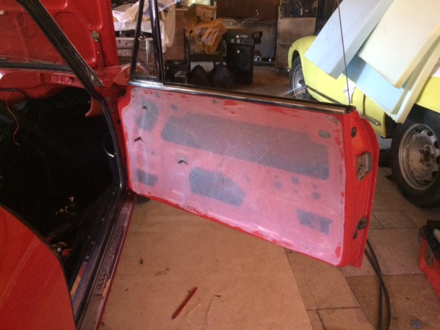

installation d'un plastique pour protégé les garniture de porte.

rajouter de l'insonorisant dans l’habitacle

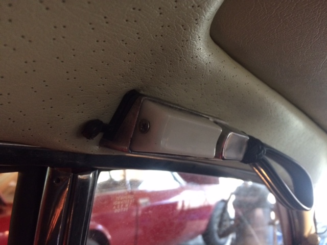

installation des cache blanc sur les lumière de cabine j'ai du faire une adaptation les pattes de fixation était cassée .
