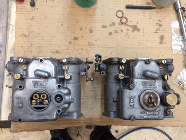

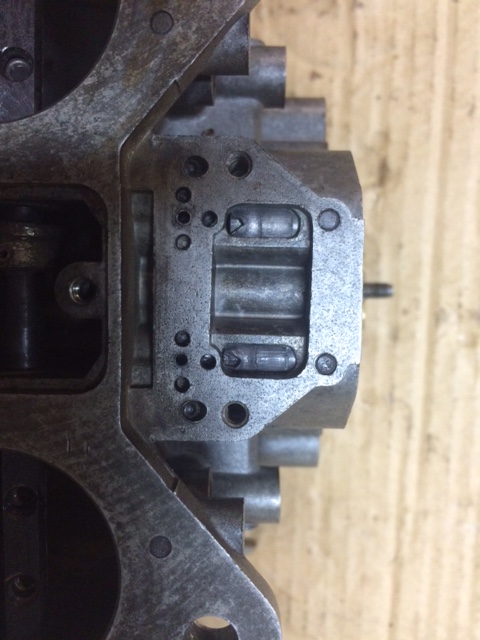

Bonsoir tout le monde,
j'ai enfin reçu tout ce qu'il fallait pour mes carbus !
Après avoir fait un dernier tour,  pour prendre une dernière dose, car elle ne tournera plus pendant quelques jours ..
j'ai démonté les carbus
j'ai inspecter les quelques truc que je soupçonais, donc deja pour commencer j'ai un corps qui n'est pas complètement étanche.  What the fuck ?!?
je m'explique quand je regarde par le corps coter culasse avec une source de lumière coter admission et bè deux très très légère lumière qui apparaisse..
je résoudrais ce problème plus tard.
j'ai changer les roulements, pas de difficulté particulière,
il faut démonté les écrou de chaque coter, avec leur rondelle de sécurité,
il faut sortir la goupille qui tien en place le bras sur lequel est fixé le ressort de rappel interne.
En suite il suffit de tapoter sur l'axe d'un coter, le cache en laiton et le ressort sorte de l'autre coter. Ensuite on enlève le cache poussière. faire pareil de l'autre coter.
Et puis avec  d'une douille 13 en dessous et d'une douille de 13 au dessus on tape gentiment sur le dessus et hop le premier roulement est dehors,
il faut faire pareil pour l'autre roulement et voila !
pour le remontage tout pareil dans le sens inverse.
un peu de graisse derrière le cache pourssière
je trouvais que mes roulements était bon, la commande revenait bien sans point dur, mais j'ai voulu les changer quand même et bè ça revient encore mieux !! les retour sont beaucoup plus franc ! donc même si les roulements semble bon ne pas hésitez à les changer ! ( en cas de problème bien sur )
ensuite j'ai commander la condamnation des starter.
fabrication du joint qui va derrière la plaque de condamnation et montage de la plaque. on peut voir que je laisse en place mes pastilles de plomb dans les conduits des starters.
et voila c'est tout pour ce soir.
la suite demain Very Happy
bonne soirée.

Pour être complet, peux-tu expliquer comment tu as retiré tes papillons ?
Nombre de messages : 1867
MessageSujet: Re: restauration GT 2000 Véloce    Mer 2 Mar - 21:06
avec un tournis plat ... Very Happy
il faut y aller doucement pour ne pas abîmé les vis laiton, il faut dévissé les deux vis,
j'ai positionné le carbu au bord de l'établi pour laisser dépassé les goujon de fixation de la boite à air comme ca j'étais bien à plat pour appuyer fort ,afin de ne pas foiré les vis en laiton.
après il faut mettre les paillons on position horizontale et hop il sortent.. par contre au remontage il faut faire attention de les repositionné correctement pour qu 'il soit étanchent et bloqué les vis de fixation au frein filet normal, puis pour des raison d'esthétisme arasé qui dépassent des axes de papillons.
c'est assez claire ? Very Happy Wink

Après concernant les différents bouchons et vis voilà comment je suis actuellement:
- bouchon de trous de progression: monté sans joint
- bouchon de tube de reprise: monté avec joint torique (attention à bien mettre le tout petit joint métal sous le tube de reprise ; eux aussi je les avais zappé Rolling Eyes )
- vis de richesse: là j'ai uniquement le ressort en appui sur une rondelle; je n'ai pas de joint et je ne sais pas si il en faut (si tu as l'info et les photos de montage d'origine je suis preneur).
MessageSujet: Re: restauration GT 2000 Véloce    Jeu 3 Mar - 18:36
bonsoir à tous !
alors voici la suite des travaux mais avant je répond à Pasto :
j'ai pas de photos du montage d'origine pour les vis de richesses  mais ici on peut voir qu'il faut une coupelle d'appui et un joint en dessous.
pour le reste tu est bon je suis monté pareil au niveau des bouchon de trou de progression et des couvre gicleur de reprise.
Pour les papillons c'est exacte, il faut faire attention à bien les positionnés pour qu'il n'y est pas de lumière les photos seront plus parlante.
alors aujourd'hui :
microbillage des carbus :
pour cela j'ai tout démonté à l'intérieur, ensuite j'ai remis le capot et les bouchons de partout
il ne manquait plus que masqué l’admission et le coter culasse ainsi que le bango d'arriver d'essence.
ensuite j'ai tout redémonté et contrôler que rien n'était rentrer, impec ! on passe quand même un coup de dégraissant et de soufflette partout.
j'en ai profiter que tout était sortit pour reprendre les plans de joints..
ensuite il a fallu remonté les papillons, alors la ... j'ai un peu galéré à les positioné pour qu'il n'y est de jours ....
je n'arrivait pas j'étais près à abandoné et commandé des papillons neuf en me disant ceux ci sont mort ... quand soudain j'ai eu une ilumination ....
la vis de butée ... était pas complètement rentrer donc mais papillons ne pouvait pas fermer complètement ...  Boulet  Boulet  Boulet
une fois ma vis desserrée d'un demi tour supplémentaire .. nickel !
pareil pour les positionné facilement il faut les mettre en place sans serré les vis, actionné une fois les commande le papillons se centre tout seul on ajuste et on bloc les deux vis.
ensuite je débloque une des deux vis pour y mettre du frein filet et je fait pareil de sur toute les vis .
j'ai ensuite pour remonter le reste du carbus :  pasto voila comment je pense que c'est monté en origine  pour les vis de richesse.
après il a fallu finir la condamnation des starters, n’étant pas pêcheur je n'avais pas de plomb de pêche N°4 alors avec un emporte pièce j'ai fabriquer des cylindre de plomb pour boucher les trous d'alimentation des starter en fond de cuve. ( problème réglé à la source )
en bleu la pastille en rouge pas de pastille.
j'ai fait exactement la même chose sur l'autre carbu, microbillage, roulement, etc etc ..
j'ai aussi ajuster les position haute et basse des flotteurs ..
le couvercle en position verticale 7 mm entre le joint placé contre le couvercle et le bout du flotteur et ce sur les deux flotteurs, dans cette position la languette du flotteur est légèrement en contact avec le pointeau. ensuite je tien le flotteur dans sa position la plus éloigné il faut 13,5 mm impec.
maintenant c'était l'heure de vérifier la quantité d'essence après 20 coups de pompe de reprise .
après réflexion, je pense que mes mesures sont fausse car je les ait faite sans couvercle ..
mais bon j'ai mesuré 6 ml alors que je devrais être autour de 10 il me semble.
bon demain je reprend les mesures comme il faut, mais si c'est pas bon comment arriver à la bonne mesure ..; et d'ailleurs c'est combien de ml la bonne mesure pour un moteur 2L ?
voila le résultat après une aprem de boulot ..
tout les gicleurs sont neuf ( excepté les starter ), les roulement sont neuf, le niveau est théoriquement bon ... ca devrais rouler impec !
verdict demain si j'ai un peu de temps .
bonne soirée.

Ils vont être comme neuf ces carbus thumleft
Ce n'est pas 8,5 mm puis + 6,5mm la distance entre flotteurs et joint de couvercle ?
Nombre de messages : 806
MessageSujet: Re: restauration GT 2000 Véloce    Ven 4 Mar - 7:43
merci pour les photos, notamment les vis de richesse Wink je vais essayer de mettre le joint comme toi histoire de voir si j'ai du mieux par rapport au petit trou à l'accélération.
par contre pour le flotteur tu n'es pas un peu trop haut?
Autre question: les as tu pesé? car perso j'ai eu sur 4 carbus, deux poids différents (à 1.5gr prêt quand même); j ai dû intervertir pour avoir 2 poids identiques. et les as tu mis dans l'eau pour voir si ils flottaient et ne coulaient pas au bout de 10min Wink
hipolyte
Nombre de messages : 404
Localisation : saint dizier (52)
Date d'inscription : 23/02/2006
MessageSujet: Re: restauration GT 2000 Véloce    Ven 4 Mar - 8:00
Bonjour !
Perso j'aurais mis la rondelle "cuvette" (qui est entre le ressort et le joint) dans l'autre sens ?
MessageSujet: Re: restauration GT 2000 Véloce    Ven 4 Mar - 8:03
hipolyte a écrit:
Bonjour !
je l'ai même pas cette rondelle cuvette moi; c'est une rondelle plate.
Nombre de messages : 4171
MessageSujet: Re: restauration GT 2000 Véloce    Ven 4 Mar - 8:05
hipolyte a écrit:
Bonjour !
+1
