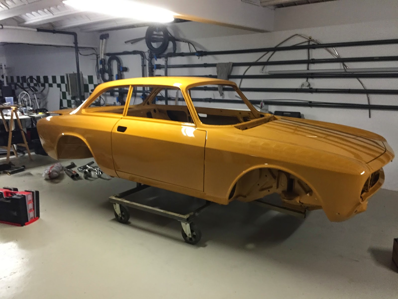

| mise a jour car un grand évènement c est produit le 1750 est rentré a la maison ! toute neuve !!!!!! il y a plus qu a remonter ... j ai deja fete ca 3 fois !!!! pour plus d info :cliquez ici | |

| Salut Jean Luc, Félicitations pour ta restauration de très haut niveau Ton carrossier/peintre a fait du bon boulot Reste plus que le remontage A ce rythme tu auras fini avant moi La couleur giallo ocra est vraiment superbe Ci joint le dépliant d'époque de cette couleur (plus rapide qu'un train, qu'un bateau et qu'un avion!!! Ils sont forts ces italiens) En outre, il répond à 2 de nos questions d'hier: Le quadrifoglio gauche est bien dans le mauvais sens Les logos Bertone en bas d'aile sont des 2 cotés Par contre, tes feux arrière ne sont pas les bons: les série 1 sont spécifiques On en trouve encore quelque fois sur le net A+Dominique | |

| Super !! j'en suis au même point sur mon 2000, super boulot sur le tableau de bord et le reste, mon carrossier est loin d'être aussi bon que le tiens !!

| Sujet: Re: encore un 1750 mk1 de 1968 et encore a toulouse!!!! Mar 21 Avr - 17:35 | |
| Waw , quel boulot
Hate de voir la mienne dans cet état !! | |
