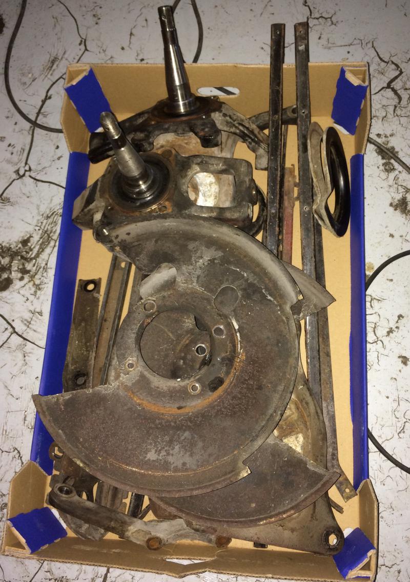

1er lot prêt pour le sablage vendredi soir
Quelques éléments des demi trains avant , baguettes de tour de porte étc

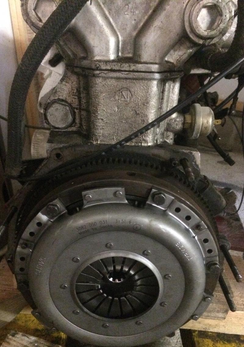

MessageSujet: Re: Restauration bertone 1750 série 2 de 1971   Dim 26 Juil - 17:25
Aujourd'hui déposé de la boite de vitesse , avec un embrayage neuf de neuf à la clef .
Et même si le moteur à ete refait il y a peu, j ai tres envie de lui mettre les arbres à cames fast road de chez alfaholics, polir et agrandir les conduits d admission et echappement , et suivre ma nouvelle bible "Alfa Romeo dohc engine high performance manuel"

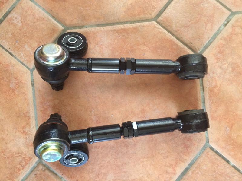

Petite commande reçue aujourd'hui
En voulant changer mes Silentblocs de bras arriere tout le metal s est arraché... Quelle poisse.. Je crois que c etait arrivé à Remi en plus.
Du coup commande bras arriere allégés a la rentrée Wink

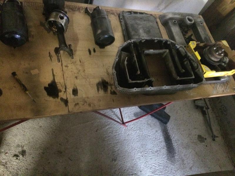

Je me suis remis sur le moteur
Il a it ete refait il y a peu de temps alors tout se démonte facilement mise a part l écrou de la poulie de vilebrequin
Nombre de messages : 737

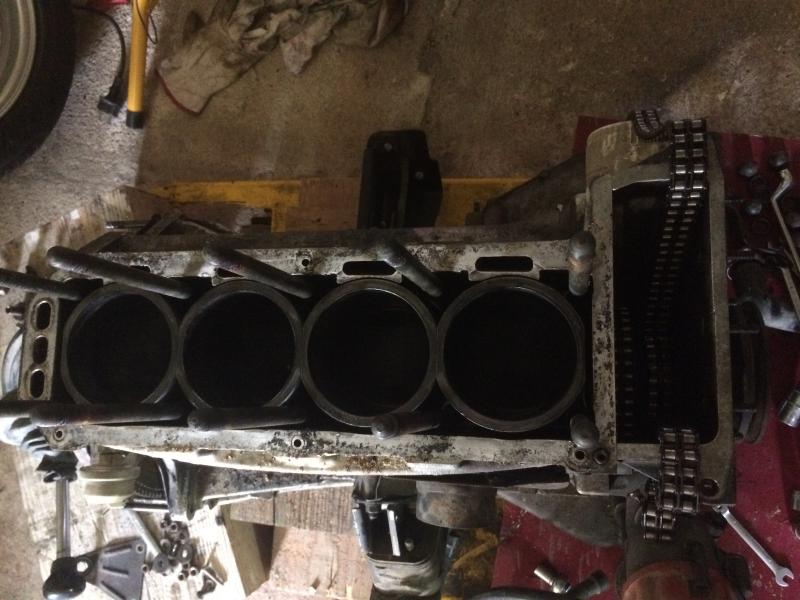

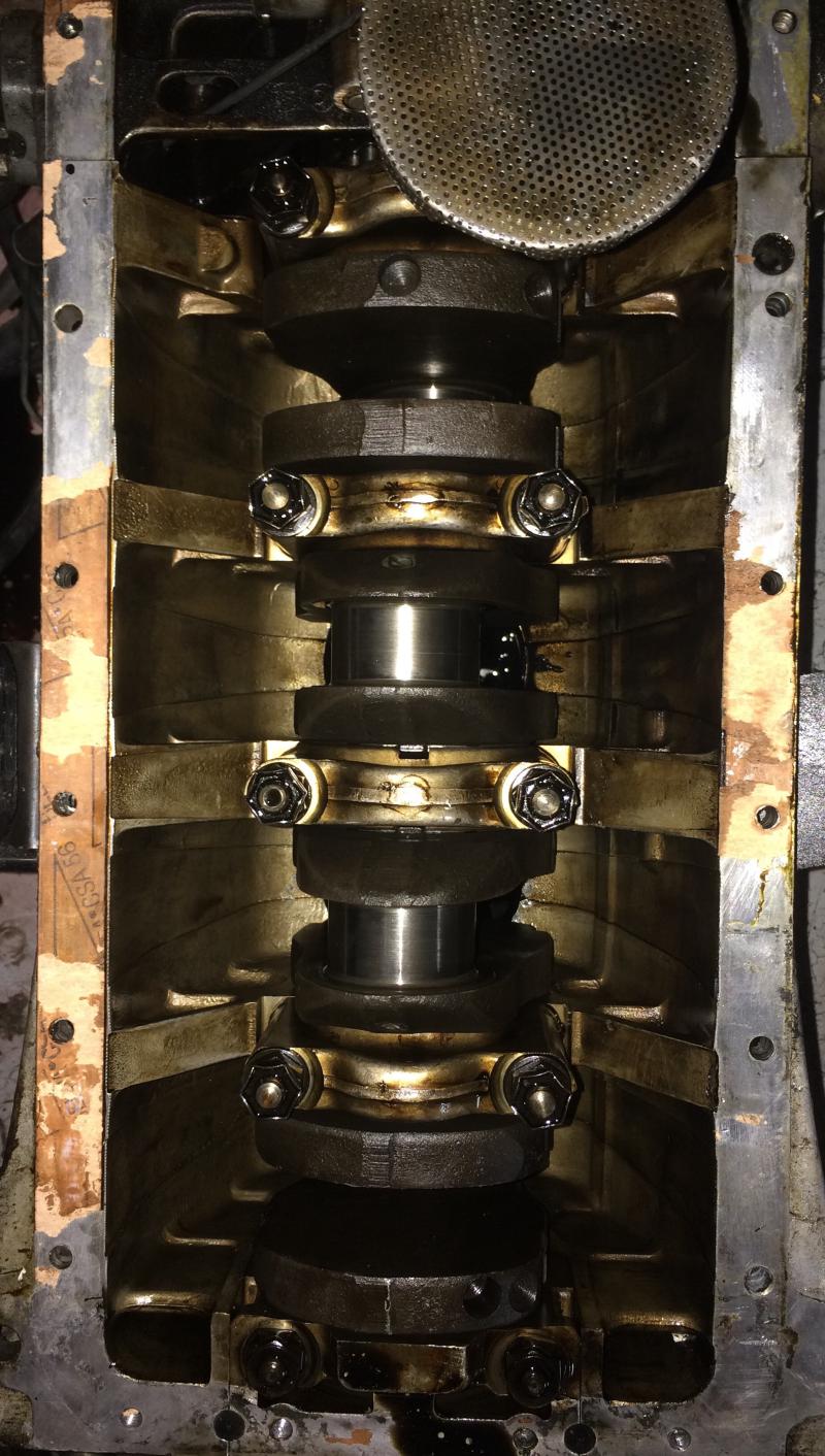

MessageSujet: Re: Restauration bertone 1750 série 2 de 1971   Mer 19 Aoû - 17:35
MessageSujet: Re: Restauration bertone 1750 série 2 de 1971   Mer 19 Aoû - 17:41
Les chemises tombaient toutes seules, pas besoin de tout baigner dans le wd40,
Je desserrerais les bielles et hop tout tombait ! Smile
Du coup demain je n aurai plus qu'à retirer les paliers de vilebrequin ,
J espere ne pas trop galérer pour sortir les extrémités .
Apres gros nettoyage ,
Puis le vilebrequin , volant moteur , étc iront chez le rectifieur !
J oubliais la culasse qu'il me reste à mettre à nue Wink

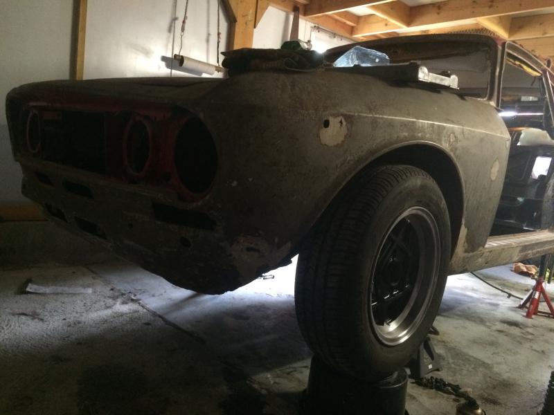

Et oui ça avance mais le gros du boulot reste à faire, mais je ne suis pas pressé .
Il me tarde tout de même de l envoyer chez le carrossier .

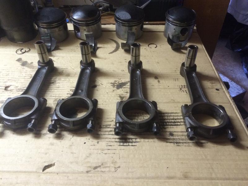

MessageSujet: Re: Restauration bertone 1750 série 2 de 1971   Ven 21 Aoû - 12:13

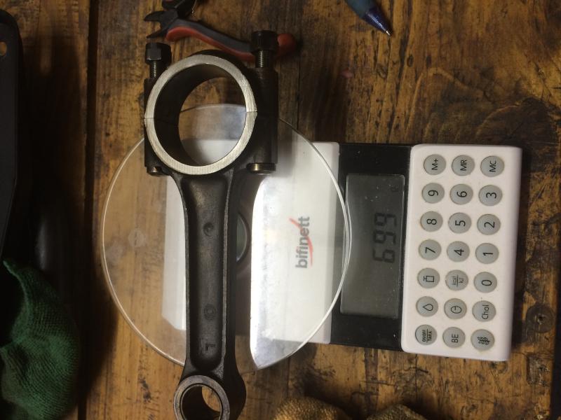

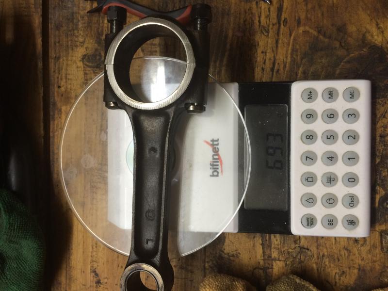

Les bielles démontées , bientot la pesée et le polissage Bad)

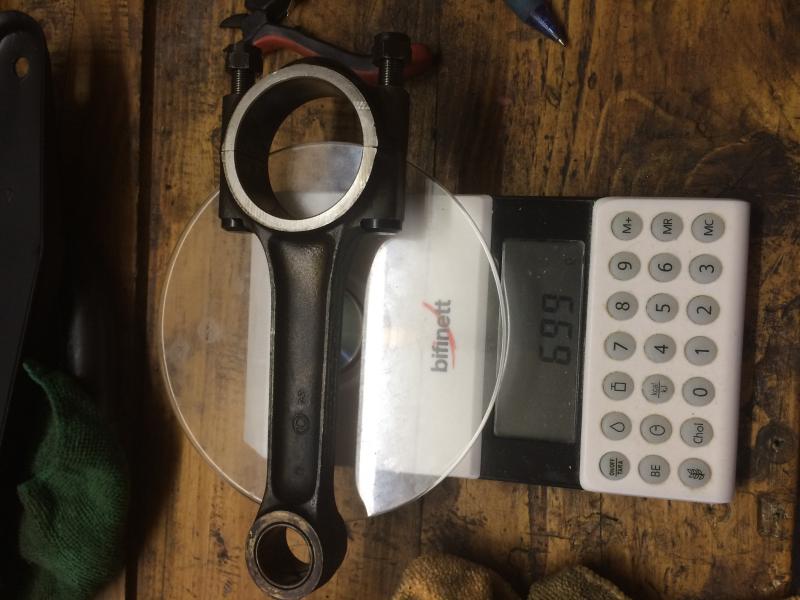

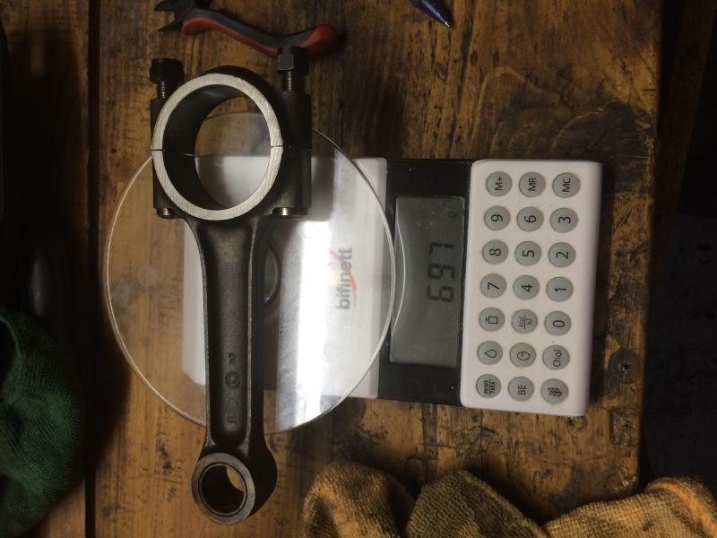

MessageSujet: Re: Restauration bertone 1750 série 2 de 1971   Ven 21 Aoû - 16:06
Poids des bielles :
1-699 grs
2-699 grs
3-697 grs
4-693 grs
Avec les vis et écrous Wink
