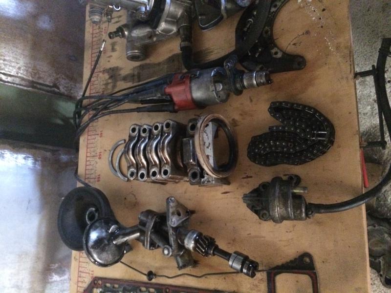

MessageSujet: Re: Restauration bertone 1750 série 2 de 1971   Dim 30 Aoû - 10:55

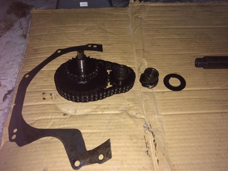

Vilebrequin démonté Wink
Nombre de messages : 737
MessageSujet: Re: Restauration bertone 1750 série 2 de 1971   Dim 30 Aoû - 10:57
Pompe à huile, allumage étc étc
MessageSujet: Re: Restauration bertone 1750 série 2 de 1971   Dim 30 Aoû - 11:00
MessageSujet: Re: Restauration bertone 1750 série 2 de 1971   Dim 30 Aoû - 11:04
Et Voila, me restera plus qu'à commencer le gros nettoyage ?

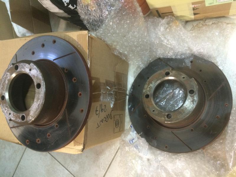

Petit achat , disques okp
D occaz a peine 3000km mais tres propres

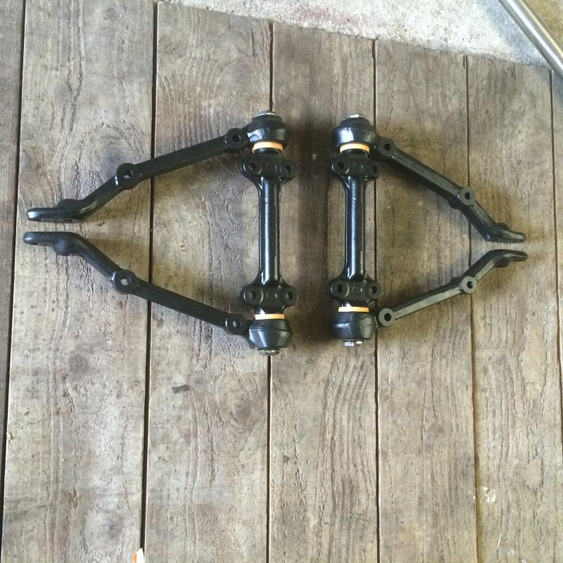

MessageSujet: Re: Restauration bertone 1750 série 2 de 1971   Sam 3 Oct - 7:22
Bonjour les amis ,
Je avance toujours sur le sablage et la peinture de mes pièces.
Petites questions sur le démontage des cages avec Silentblocs du T barre.
Pour retirer les cages avec le Silentbloc ,
Je sers le T bar dans mon étau
Je prends mon extracteur 3 griffes.
Les 3 griffes sont fixées à l endroit des vis , et l axe de l extracteur sur le pivot de la T bar.
Seul probleme , lorsque je procède ainsi , c est le Silentbloc qui se déforme ,
Comment faites vous pour retirer ces cages sans arrachée le Silentbloc et remettre les rondelles en polyuréthane ?

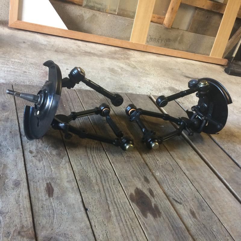

MessageSujet: Re: Restauration bertone 1750 série 2 de 1971   Dim 4 Oct - 16:48
Je commence le remontage du train avant ,
Bagues neuves , pour le serrage , j ai essayé de trouver le bon compromis...
Entre ne pas trop serrer et avoir le bras assez libre, une goutte de loctite et j ai bien rabattu la rondelle sur l écrou .

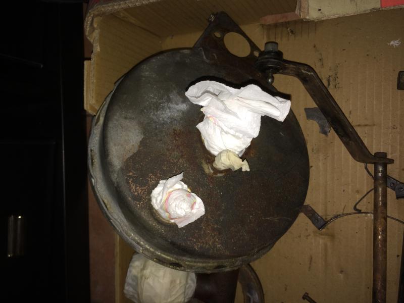

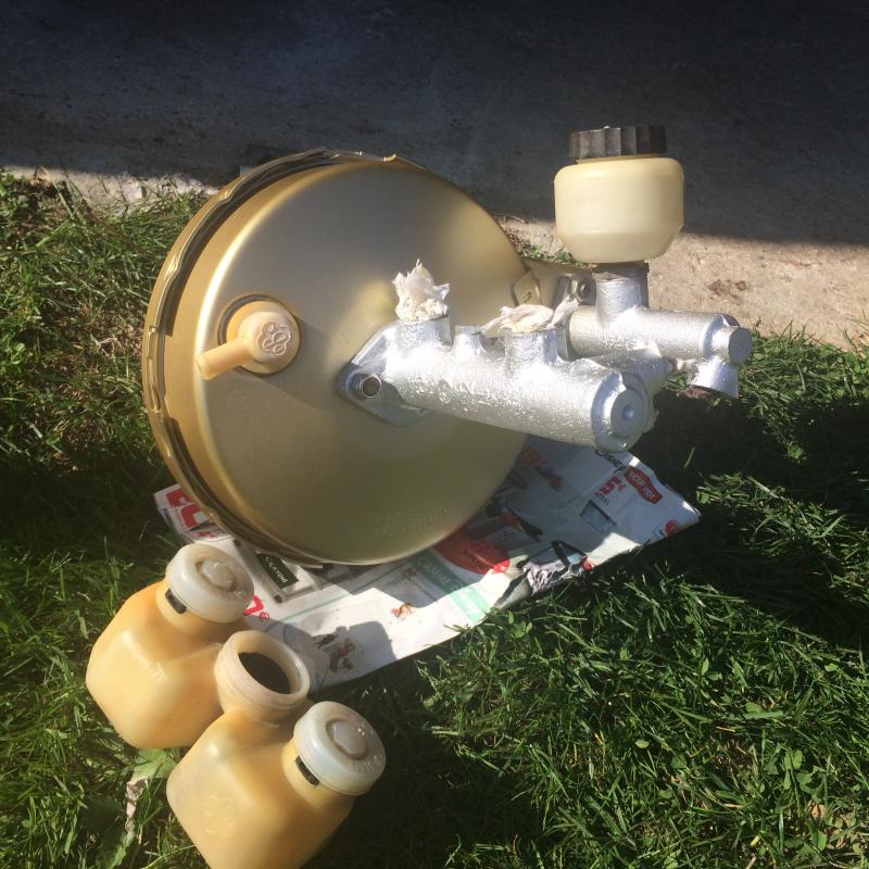

MessageSujet: Re: Restauration bertone 1750 série 2 de 1971   Dim 4 Oct - 16:51

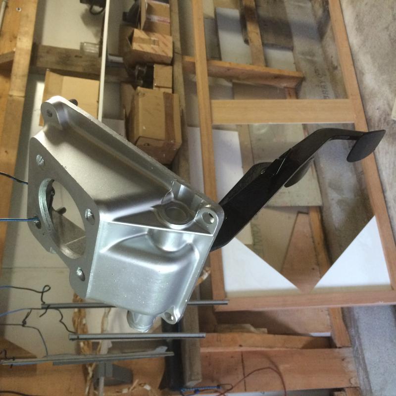

Le pedalier
MessageSujet: Re: Restauration bertone 1750 série 2 de 1971   Dim 4 Oct - 16:52
Je voulais vous demander , d origine entre le pedalier et le servo frein, il y a comme un enduit.
Faut il en remettre où on peut remonter plat cul?
Nombre de messages : 1859
MessageSujet: Re: Restauration bertone 1750 série 2 de 1971   Lun 5 Oct - 18:50
salut !!
je crois que c'est impossible de les retiré sans les déchiré ...
il faut les découpé et remonté des neuf avec des rondelles poly.
a plus !

MessageSujet: Re: Restauration bertone 1750 série 2 de 1971   Mar 6 Oct - 11:44
Bonjour les amis ,
Salut Fred,
J'ai procede comme toi pour les SB de T-bar. SB etiree grace de la la griffe et coups de cutter pour decouper le caoutchouc.
Ensuite, scie a metaux ou meleuse pour virer le cilindre interieur du SB qui est enfiche dans la T-bar.
Endin, j'ai remplacee les cages.
Bon courage !
Romain
MessageSujet: Re: Restauration bertone 1750 série 2 de 1971   Sam 10 Oct - 18:15
Merci messieurs Wink
Bon aujourd'hui je remonte mon train avant Wink

MessageSujet: Re: Restauration bertone 1750 série 2 de 1971   Dim 11 Oct - 6:33
Bravo beau boulot, as tu pensé à mettre les triangles inférieurs dans le bon sens, pour éviter qu'ils touchent la barre de direction ?
MessageSujet: Re: Restauration bertone 1750 série 2 de 1971   Dim 11 Oct - 7:02
Pour les triangles j ai passé 3 plombs à essayer de retrouver une photo ou sur la rta le sens de montage des triangles .
Donc j ai mis le triangle non échancré vers l avant de la voiture , je me suis trompé ?
Nombre de messages : 4152
MessageSujet: Re: Restauration bertone 1750 série 2 de 1971   Dim 11 Oct - 7:58
Non, c'est bon thumleft
MessageSujet: Re: Restauration bertone 1750 série 2 de 1971   Dim 11 Oct - 8:03
Je viens de regarder , oui c est bon Wink

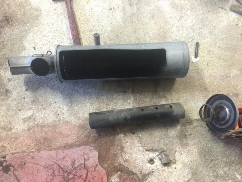

MessageSujet: Re: Restauration bertone 1750 série 2 de 1971   Dim 11 Oct - 16:39
Petite modif de la boite à air façon groupe 1
