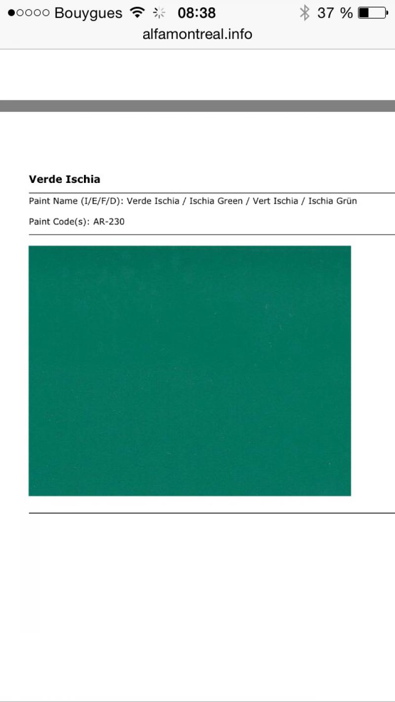

Nombre de messages : 3046
MessageSujet: Re: Restauration bertone 1750 stradale série 2 de 1971   Dim 17 Mai - 6:17
L auto retrouvera sa teinte verte d origine . (D ailleurs si quelqu'un a la référence d origine alfa je suis preneur Wink
S'il s'agit du "verde oliva metallizzato", la référence est AR-213 ou AR-235.

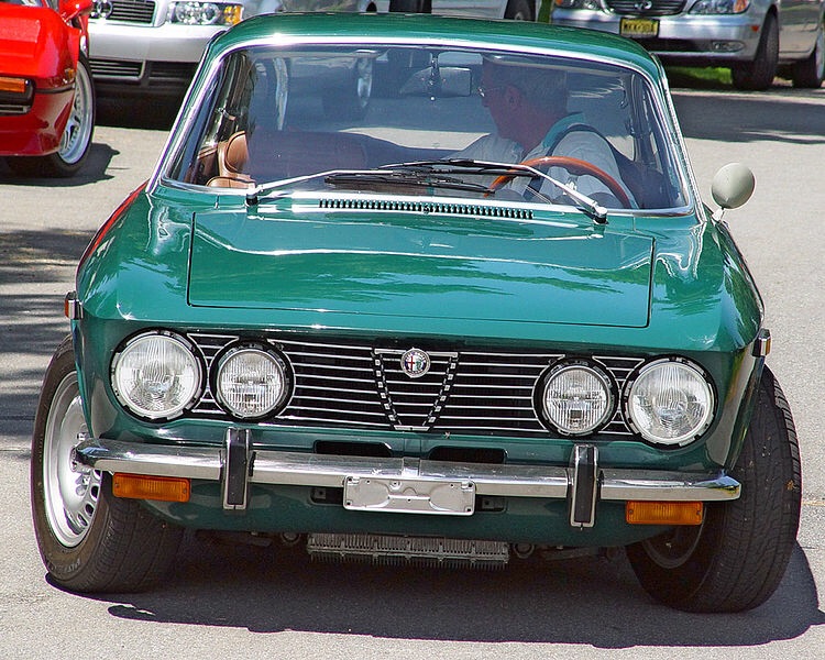

Nombre de messages : 944
MessageSujet: Re: Restauration bertone 1750 stradale série 2 de 1971   Dim 17 Mai - 6:35
Je viens de tomber sur un nuancier de 1972,
Le vert olive est très clair ,
En y regardant bien je pense que le vert qui etait sur mon alfa etait le vert Ischia
Le plus clair des foncés si je peux dire...
Je posterai des photos Wink
Bon dimanche
MessageSujet: Re: Restauration bertone 1750 stradale série 2 de 1971   Dim 17 Mai - 6:41
C est celui ci
MessageSujet: Re: Restauration bertone 1750 stradale série 2 de 1971   Dim 17 Mai - 6:45
C est pas si mal comme teinte...
C est vrai que le rouge fait plus agressif mais bon
