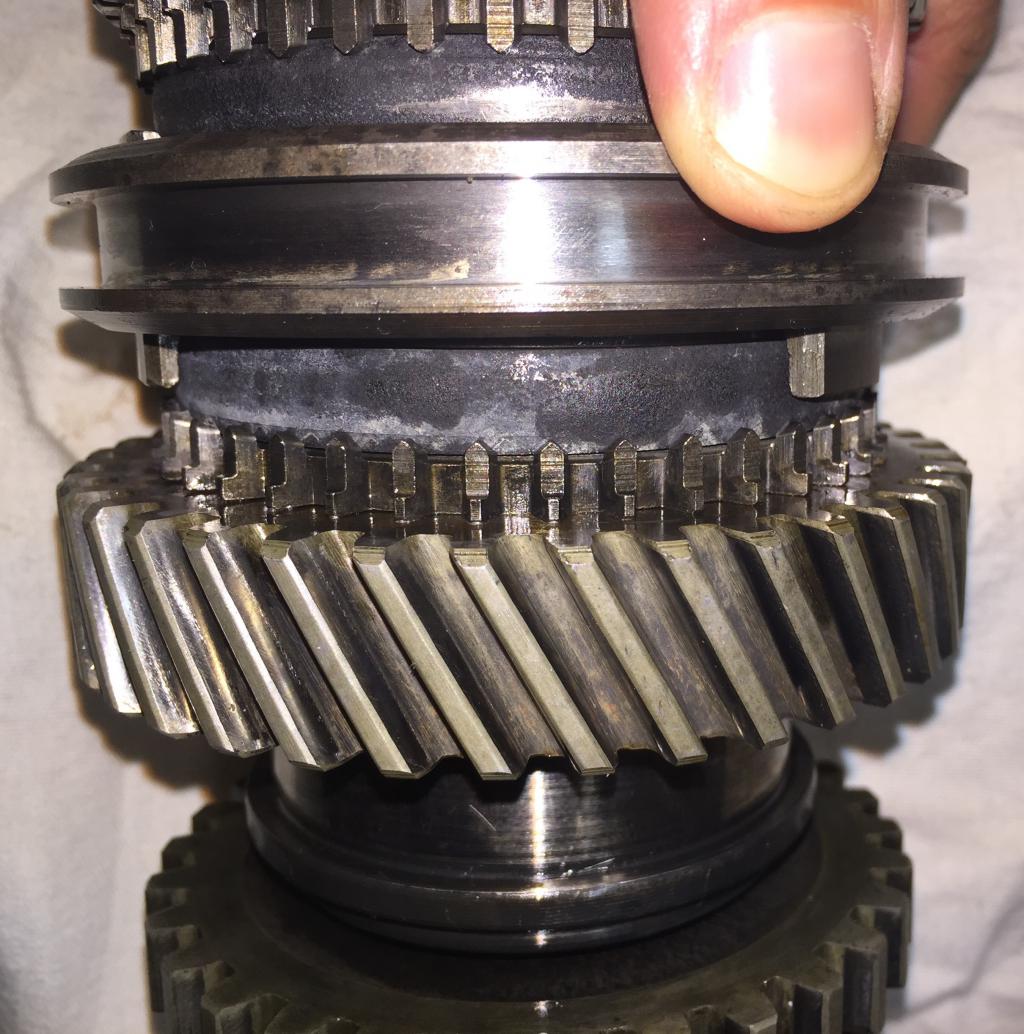

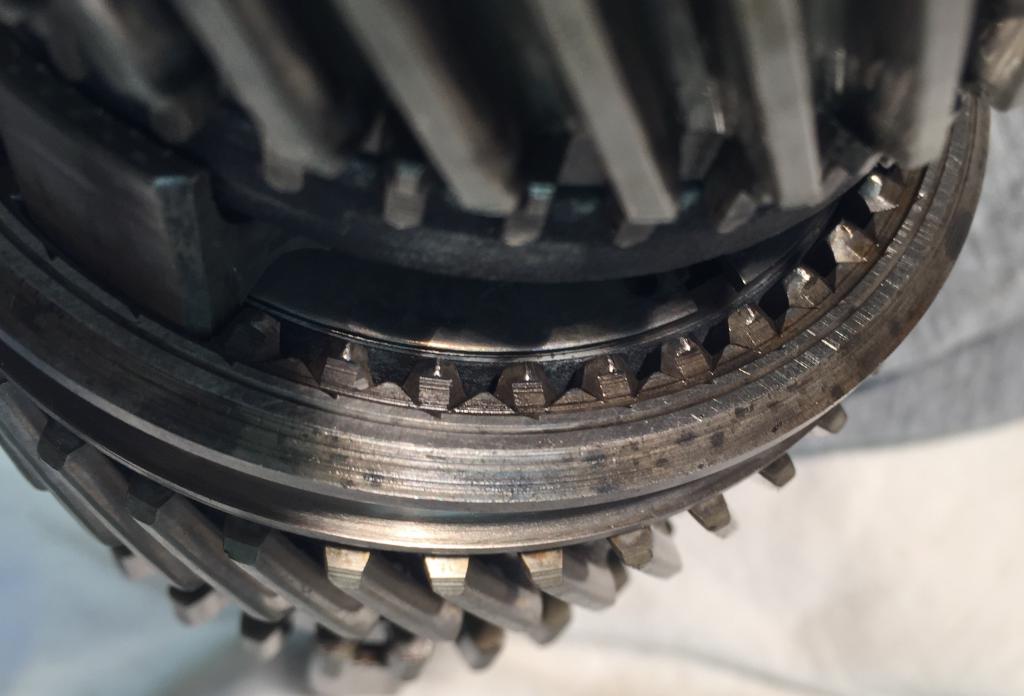

| En fait, les anneaux de synchro sont dans la plupart des cas un anneau dont le "cône" reçoit un revêtement de Molybdène (très dur) qui permet d'assurer la synchronisation de vitesse des pignons avant que le coulisseau ne verrouille définitivement le pignon sur l'arbre, quand la vitesse est engagée (par les petites dents de loup coniques solidaires du pignon)
comme dit PS70 il faut regarder si la surface visible de l'anneau de synchro n'est pas trop lisse, et que les dents de loup sont correctes (leur profil légèrement conique sert à verrouiller correctement le coulisseau engagé et évite l'échappement de la vitesse en charge) | |
| Sujet: Re: Restauration bertone 1750 stradale série 2 de 1971 Dim 21 Aoû - 18:00 | |

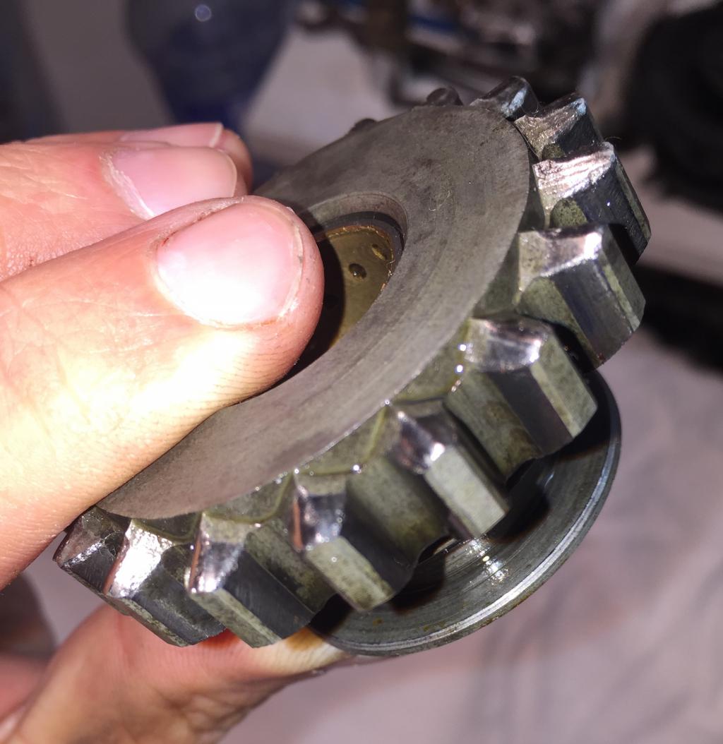

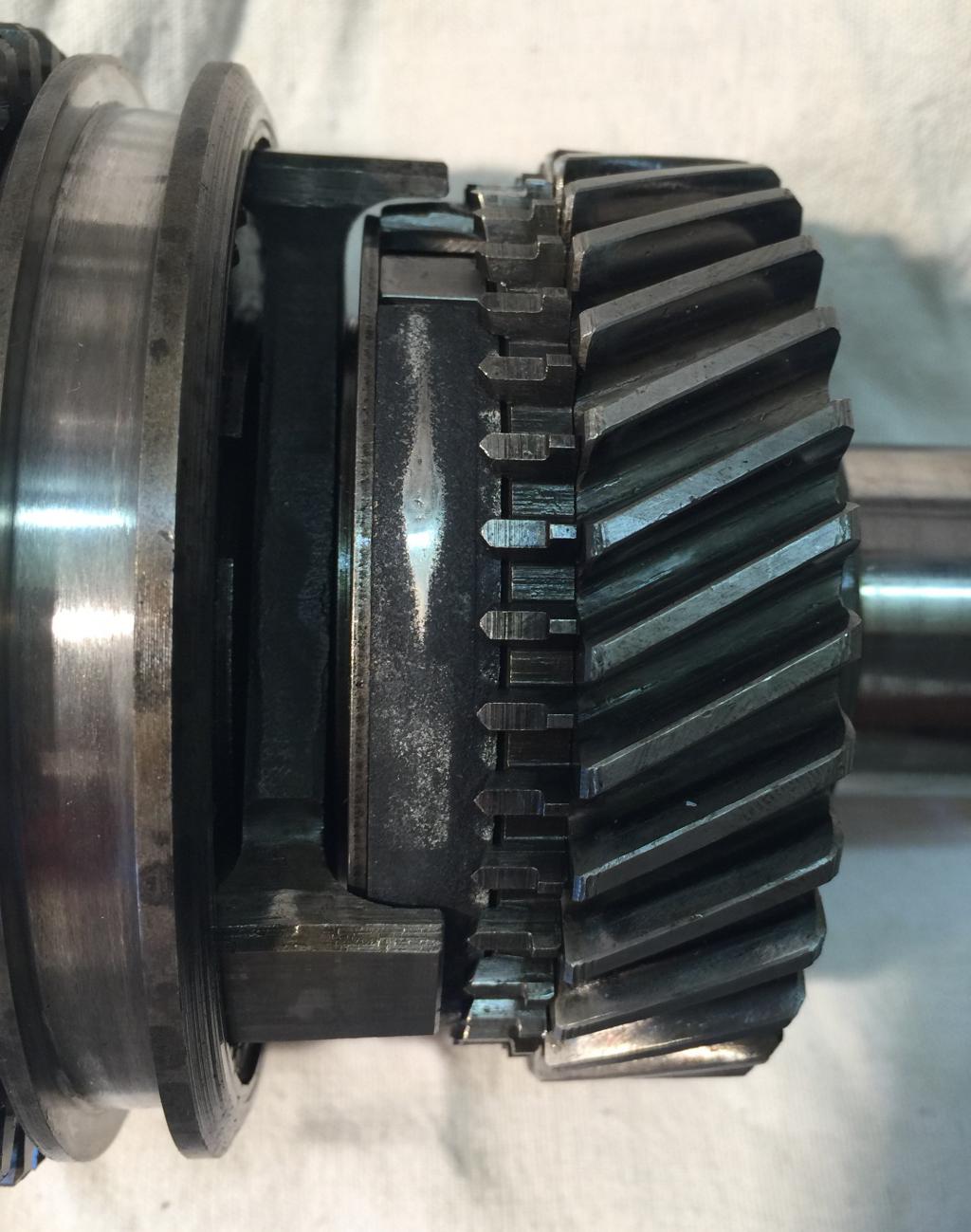

| La bague de synchro HS Le baladeur, on voit que les dents ne sont plus pointues . Pour le reste, je suis entrain de tout démonter . J y verrai plus clair mais ca a l'air bien | |
| Sujet: Re: Restauration bertone 1750 stradale série 2 de 1971 Dim 21 Aoû - 20:12 | |
| Salut, Tu y es arrivé. Comment as-tu retiré les arbres finalement ? Effectivement ce synchro est HS. Par contre les dents de loup sur le pignon de 2 sont très jolis. Pour le baladeur, j'ai du mal à me rendre compte. Où se trouve le pignon de 3 sur ta photo ? Tu l'as déjà retiré ? Du coup ça m'a donné envie de voir l'intérieur de la BV du 2000 T. : Je te confirme que j'ai bien une rondelle frein sur l'écrou de 32 : Et que j'ai du retirer la vis de fixation de la fourchette 5/MA pour retirer les arbre A et C, sinon, le pignon fou de MA empêche l'arbre C de sortir : | |

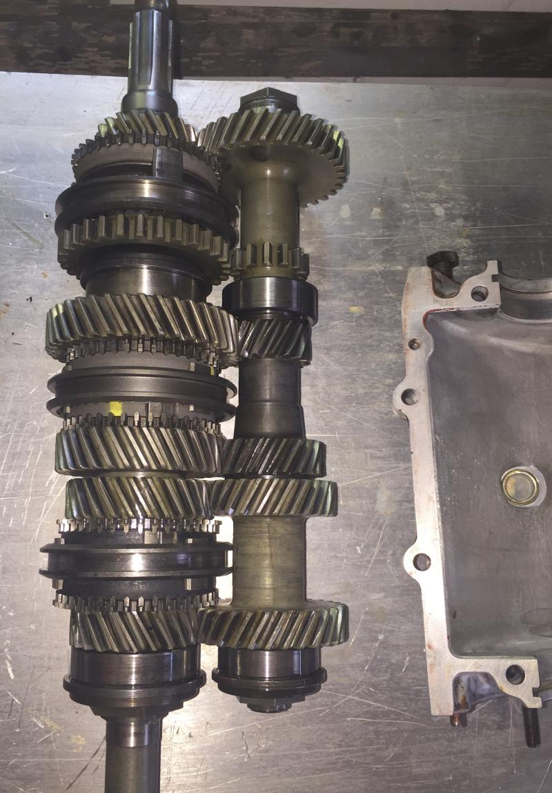

| Pour sortir l arbre , J ai démonté les trois axes avec les ressorts et billes Et j'ai dévissé la grosse fourchette . Je retourne au garage faire des photos Bizarre je n avais pas cette rondelle .... Juste l'écrou avec les bords rabattus dans les cannelures . | |
| Sujet: Re: Restauration bertone 1750 stradale série 2 de 1971 Dim 21 Aoû - 21:08 | |

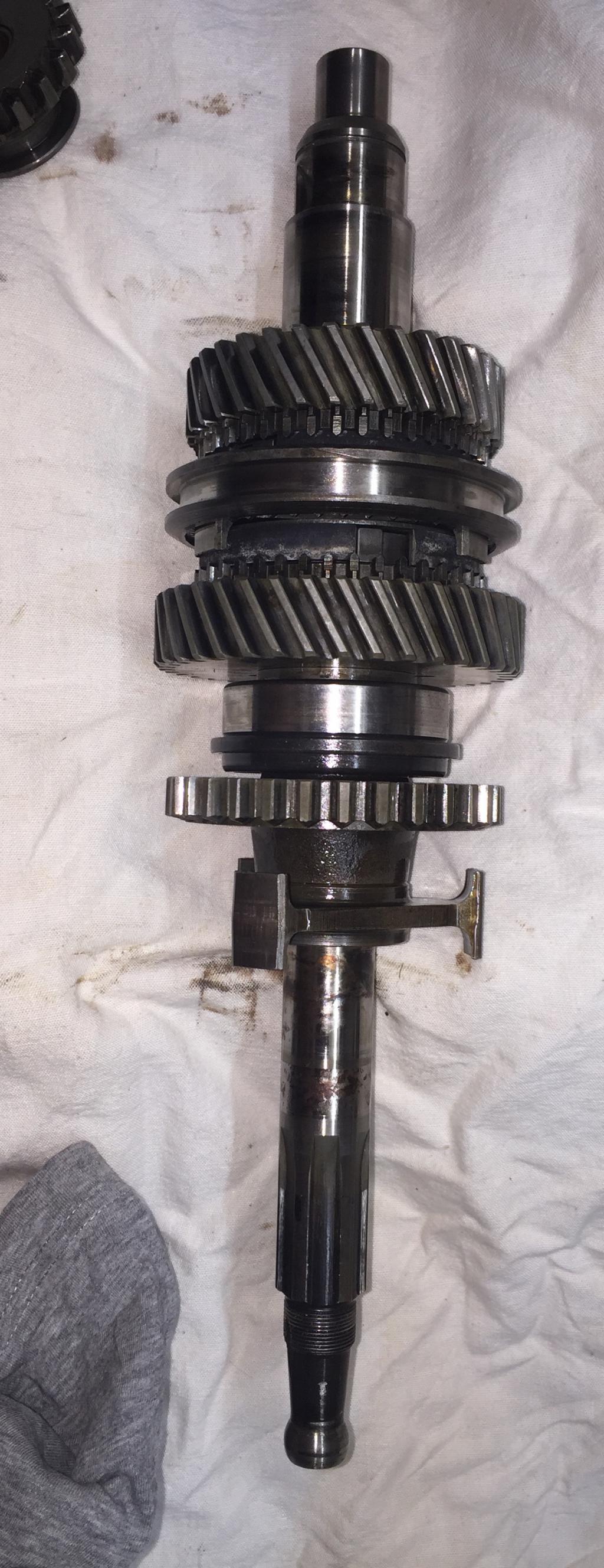

| Voici une vue globale En y regardant bien toutes les dents de loup sont très bien. De l autre côté de la bague de synchro usée , j'ai la sœur jumelle ... Mais moins attaquée ... Le pignon de MA... À changer ou je garde? | |

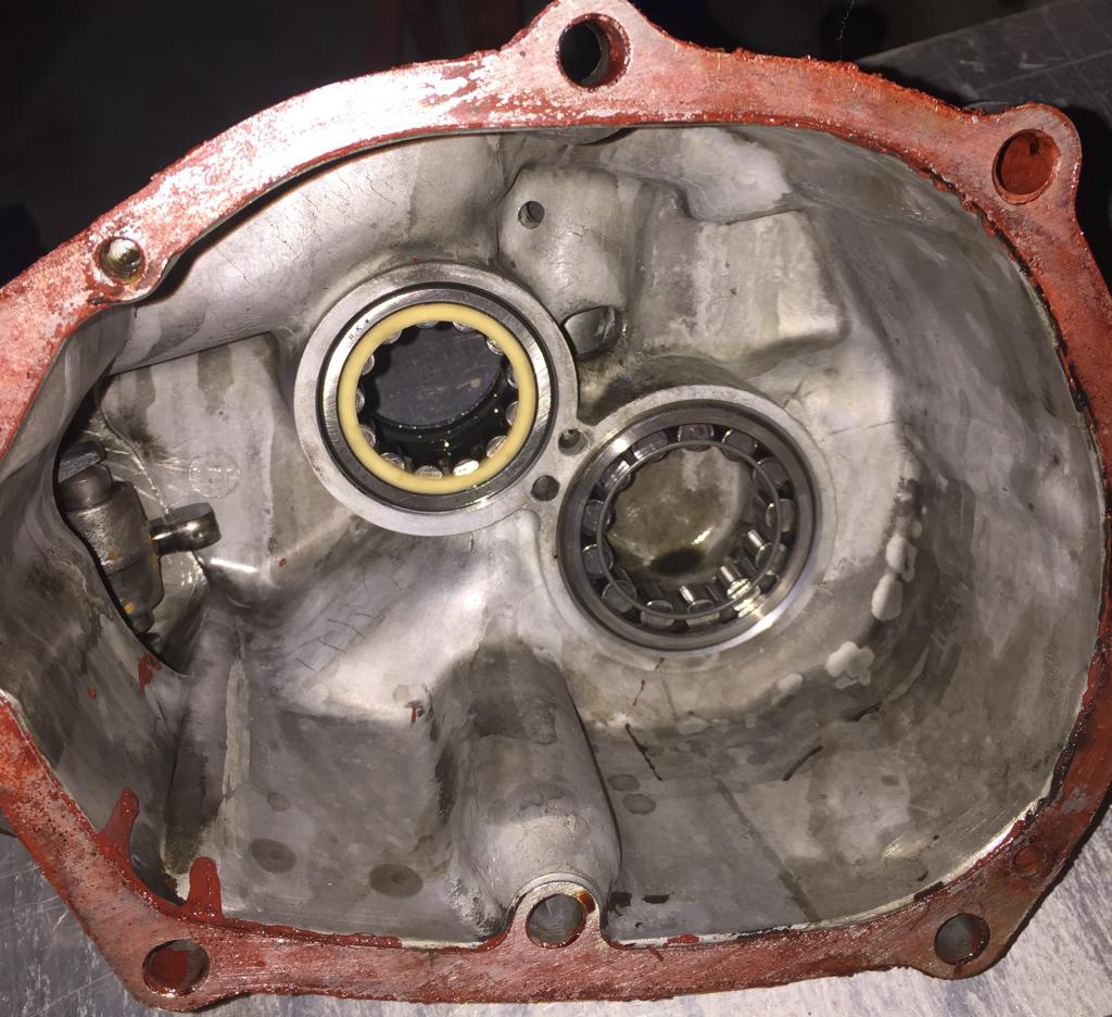

| Pour les roulements ils n ont pas l air bruyant Sauf celui de la photo , de couleur jaune. Je ne le trouve pas sur le site de retrorosso. Je pense commander deux bagues de synchros Le baladeur, un côté est très bon , mais de l autre l'arrête des dents sont un peu matées. Les joints spi La marche arrière ?! Merci beaucoup! Comme quoi j'ai bien fait de l ouvrir ( la boite ) | |

| Salut, Pour retirer le synchro de 2nd, il va falloir que tu retires le roulement juste au dessus. Tu as dans la RTA les cotes de la bague, très simple à réaliser sur un tour, pour pouvoir sortir ce roulement à la presse (si tu ne trouves pas, je te donnerais le schéma). Les efforts de la presse passeront par les billes du roulement sur lequel tu prends appui sur la bague externe. Le roulement ne va pas aimer. L'idéal est de le changer aussi ... Pour la MA, j'aurais tendance à le garder. C'est pas si souvent que l'on passe la MA et ce n'est pas très grave si ça accroche un peu. Maintenant, si tu en trouves un neuf, pourquoi pas. Vérifie bien l'état du roulement de l'arbre primaire. Sur toutes les boites que j'ai ouvertes il était HS (et il est facile à changer). Fais nous des photos des parties fonctionnelles des fourchettes pour voir leur usure. Oui, tu as bien fait de l'ouvrir et après tout ça, tu vas pouvoir la fermer ... | |

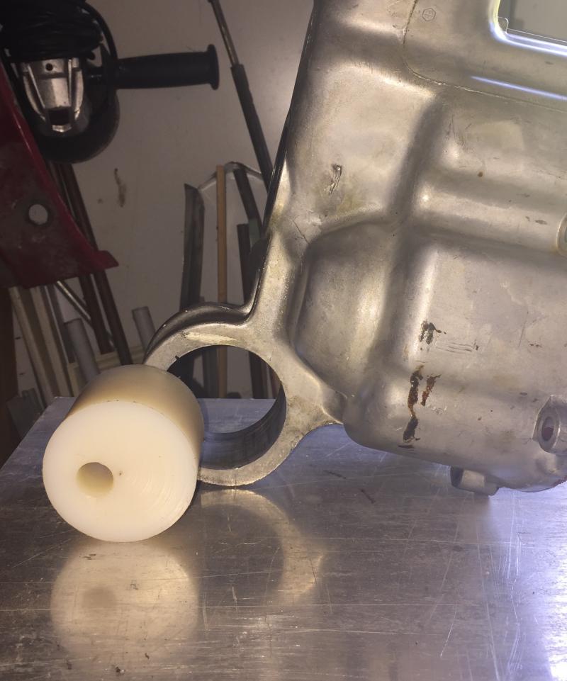

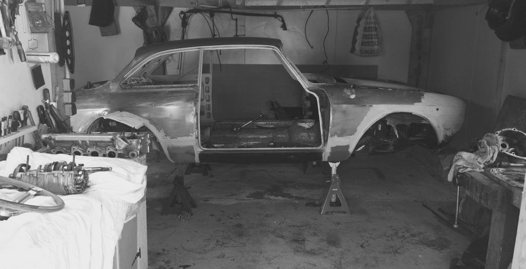

| Dernière journée bricolage avant la reprise Ya plus qu'à tout remonter! Merci à tous pour vos précieux conseils , je suis bien content d'avoir fait la boite moi même :bigthump: J ai acheté à un carrossier qui court en vhc confectionne des Silentblocs de nez de boite en polyuréthane , afin de réduire tout mouvement de la boite et d'avoir plus de précision . Sur la caisse j'ai retiré les vielles sangles de pont arrière , les vis étaient toutes grippées , donc perçage des têtes . Dépose des durites d'essence et pare chaleur Prochaine étape , sablage et apprêt de la caisse Je préfère passer tout de même par l'étape de sablage plutôt que de me taper toute la caisse moi meme et respirer toute la poussière . Le sablage sera soft afin de ne pas abîmer les toles . | |
| Sujet: Re: Restauration bertone 1750 stradale série 2 de 1971 Dim 28 Aoû - 13:05 | |
| Une phot que j'aime bien | |

| Sujet: Re: Restauration bertone 1750 stradale série 2 de 1971 Lun 29 Aoû - 7:39 | |
| Pour Serge, Le roulement que tu m'avais conseillé de remplacer , celui que j'ai sorti en force Merci pour les conseils du remontage | |
