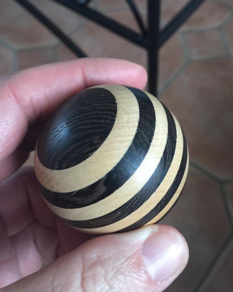

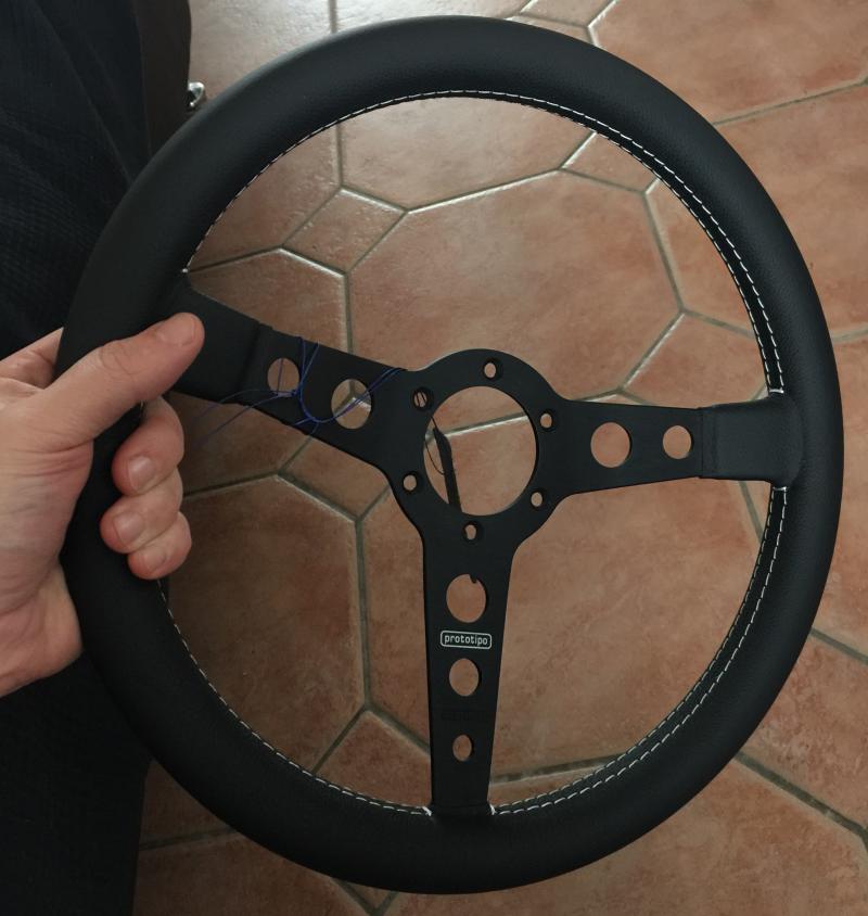

J ai juste acheté un volant prototipo et je me suis fait un pommeau Wink

Salut Fred,
Sympa ! Comment tu fais pour le pommeau ?
Nombre de messages : 545
MessageSujet: Re: Restauration bertone 1750 série 2 de 1971   Sam 7 Jan - 21:47
Coucou
Je colle des épaisseurs de wengé et sicomore
Épaisseur 4 mm dimensions 55x55
Et tu passes le tout au tour Wink
Nombre de messages : 3511
MessageSujet: Re: Restauration bertone 1750 série 2 de 1971   Sam 7 Jan - 21:53
Prodigieux. Tu colles avec quoi ? Tu nous mettra une photo de ce tour en fonctionnement ?
MessageSujet: Re: Restauration bertone 1750 série 2 de 1971   Sam 7 Jan - 23:35
Colle à bois sader.
Oui no soucy Wink

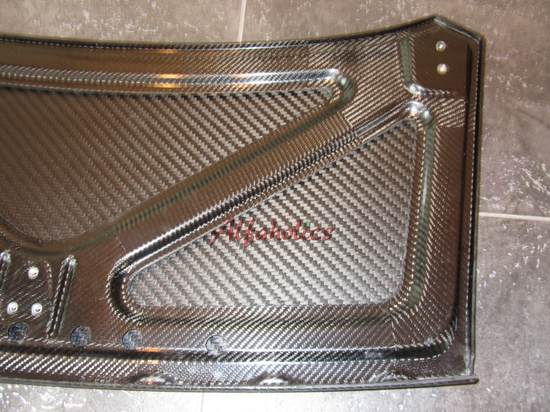

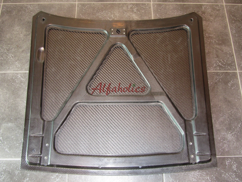

La voiture part chez le carrossier dans les semaines à venir
Capot et malle arriere alfaholics en carbone suite à un sableur pas fini qui m a flingué les ouvrants

Attention ! assure toi de commander un capot de Série 2,
Car en photo tu montre un capot "Boite aux lettres".
Ciao.
MessageSujet: Re: Restauration bertone 1750 série 2 de 1971   Ven 10 Mar - 7:27
Bonjour Guillaume
En effet c est bien un de série 2 que j'ai commandé mais sur le site alfaholics il ne propose que des boite à lettre sur le site et comme je n ai pas encore reçu le capot j ai pris une photo dispo sur leur site .
Bien vu en tout cas Mr. Green
