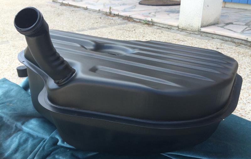

MessageSujet: Re: Restauration bertone 1750 série 2 de 1971   Sam 23 Mai - 12:35
Bonjour à tous!
Bon c est samedi donc on bosse sur l alfa Bad)
Je viens de décaper mon réservoir avec du décapant RESTOM 4031.
Le goudron est completement retiré.
Par contre pour la rouille, car il y en a .
Je ponce jusqu'à virer completement la rouille à votre avis?
J ai commencé, par endroit j arrive facilement a l acier , par contre a certains endroit si j insiste je vais percer Bad(
Vous me conseiller de poncer un minimum puis traitement phosphatant ?
Genre frameto ou phosphatant RESTOM ?
Puis apret et peinture?
Merci les amis !

Bon cours de route j ai reçu mon dérouiller et phosphatant RESTOM.
Bon ce qui est vrai c est que je ne me rappelais même plus les avoir acheté Wink
Bon samedi Wink

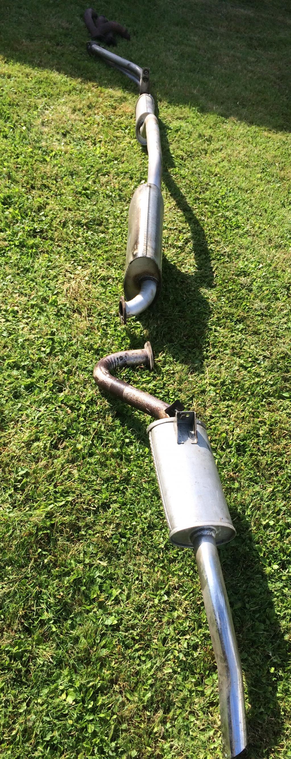

MessageSujet: Re: Restauration bertone 1750 série 2 de 1971   Sam 30 Mai - 17:21
Mon réservoir fini .
Interne traitement RESTOM .
Je commence le demontage de la ligne d echappement Wink

MessageSujet: Re: Restauration bertone 1750 série 2 de 1971   Lun 1 Juin - 17:10
Aujourd'hui j'ai tombé la ligne d echappement

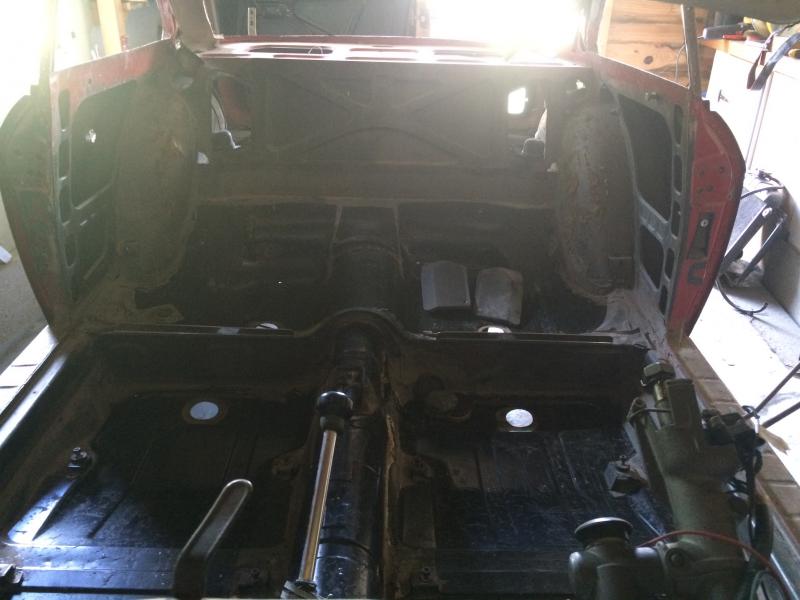

MessageSujet: Re: Restauration bertone 1750 série 2 de 1971   Mar 2 Juin - 12:04
Demontage du jour Wink
Support de boite hs

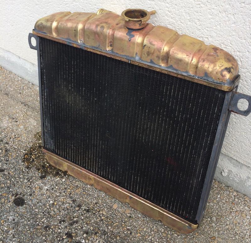

MessageSujet: Re: Restauration bertone 1750 série 2 de 1971   Mar 2 Juin - 14:52
Mon radiateur décapé

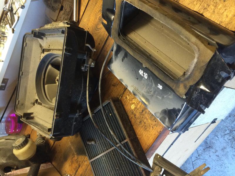

MessageSujet: Re: Restauration bertone 1750 série 2 de 1971   Mar 2 Juin - 17:48
Autopsie du bloc chauffage .
Plus ou moins sec... Un peu de vert de gris..
Vu la galère a changer , j en met un d'office neuf avec le robinet

Nombre de messages : 737
MessageSujet: Re: Restauration bertone 1750 série 2 de 1971   Ven 5 Juin - 8:00
Bonjour tout le monde
Depuis hier j essaie de sortir mon moteur
Mais galère la barre de direction qui traverse au niveau de la boite de vitesse me bloque.
J ai défais la rotule côté conducteur mais impossible de défaire le côté passager, que ce soit avec le burin en forme de fourche ou taper à la massette + barre sur la tige filetée de la rotule .
Suis pas dans la merde !! Bad(
Des idées ?
Nombre de messages : 3421
MessageSujet: Re: Restauration bertone 1750 série 2 de 1971   Ven 5 Juin - 8:01
il suffit de la défaire d'un coté et de la descendre au max pour la degager
MessageSujet: Re: Restauration bertone 1750 série 2 de 1971   Ven 5 Juin - 8:07
Merci pour ta réponse Bruno
Je pensais qu'avec un côté ca irait mais du côté conducteur j arrive pas a la dégager elle tape sur le triangle et se coince avec la boite.
Bon je vais ressayer ... Merci I love you
