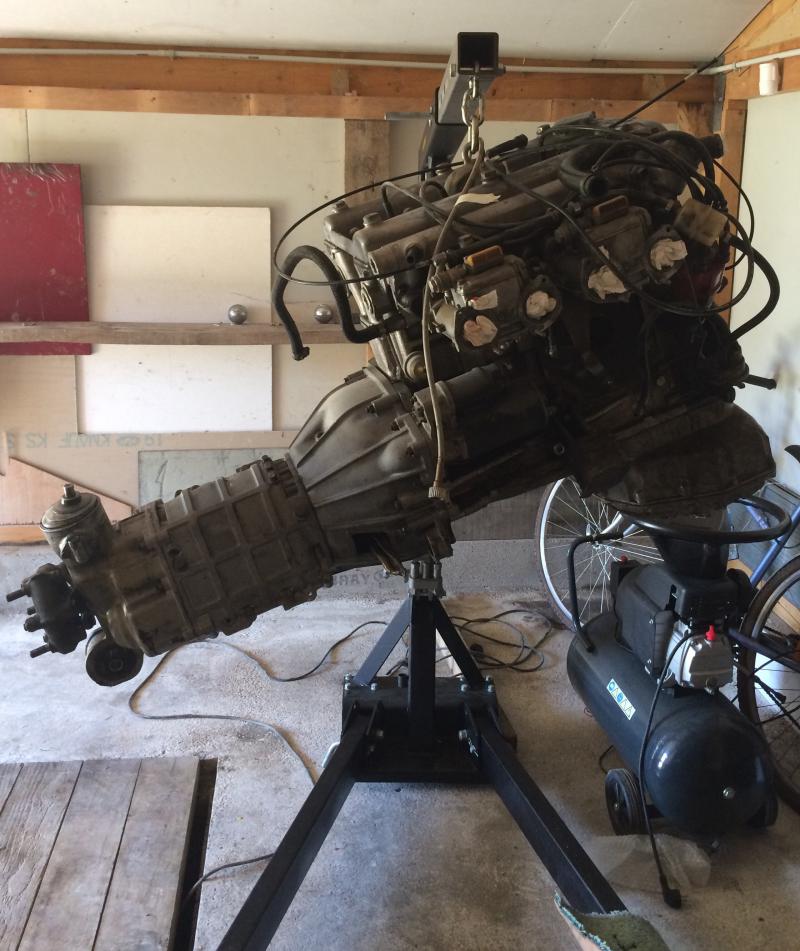

Bon et bien j ai bien fait de prendre une pause car le moteur est sorti!
Des fois faire une coupure ...
Merci Bruno Wink
Par contre j ai du lever un peu le cul pour faciliter la sortie de la boite Wink
Restauration bertone 1750 stradale série 2 de 1971 - Page 4 Empty
MessageSujet: Re: Restauration bertone 1750 stradale série 2 de 1971   Restauration bertone 1750 stradale série 2 de 1971 - Page 4 EmptyVen 5 Juin - 8:48
leve le cul est conseiller pour faire sortir le bloc,
mais ultra obligatoire pour le remetre en place
sinon tu peux dire adieux a la tole devant le capot....

Oui c est clair !!
Voila ce sera tout pour aujourd'hui Wink

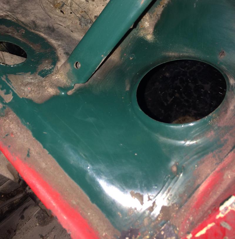

Le vert d origine sous la couche de saleté ..

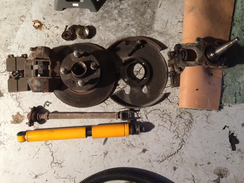

La voici prête à avoir ses trains de retirés Wink

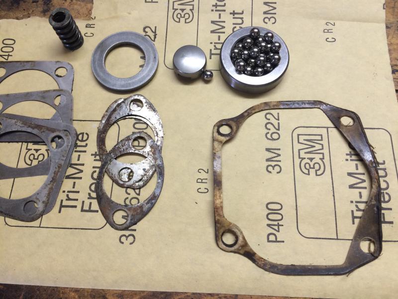

Bon ben j ai démonté le boitier de direction comme un porc...
Tu es en vrac et des billes partout
Bon le boitier n est pas fissuré. C est deja ça...
Ca se trouve les pièces pour déconditionner le boitier? Billes, joints étc?
Le boitier n avait plus une goutte d'huile dedans Bad(
Nombre de messages : 6332
MessageSujet: Re: Restauration bertone 1750 stradale série 2 de 1971   Restauration bertone 1750 stradale série 2 de 1971 - Page 4 EmptySam 20 Juin - 14:02
Pour les billes, tu dois pouvoir les trouver ici :
http://www.123roulement.com/rubrique-accessoire-bille.php
Pas sûr qu'il y ai le bon diamètre, vérifie : De mémoire le diamètre des billes est en pouces. Tu les trouveras aussi par une simple recherche internet en indiquant la cote en pouce.
Pour le joint spi au fond du boitier, tu le trouveras chez nos distributeurs habituels mais aussi sur le site donné plus haut (prendre les cotes - joint spi simple lèvre).
Pour les joints papier il faut les refaire.
Tu achètes des feuilles de papiers pour étanchéité (certains prennent du papier normal voir même d'étiquette de bière Very Happy ). Moi j'en ai trouvé chez AD distribution.
Il existe plusieures épaisseurs, fais attention à ne pas trop perturber les jeux (c'est plus simple de prendre du papier épais et enlever des cales que trop fin et devoir remettre des cales qu'on ne trouve nul part).
Il existe pleins de posts sur le sujet.
Bon courage (de mémoire il y a 54 billes Wink )

MessageSujet: Re: Restauration bertone 1750 stradale série 2 de 1971   Restauration bertone 1750 stradale série 2 de 1971 - Page 4 EmptySam 20 Juin - 17:41
Coucou
Merci pour ton message.
Je prends note!
Et j ai bien les 54 billes! Ouff !!

Aujourd'hui demontage et nettoyage du boitier de direction pour tout contrôler ,
Changement joint spi étc
Le boitier n'a pas l ombre d'une fissure
Restauration bertone 1750 stradale série 2 de 1971 - Page 4 Image-4bb9462

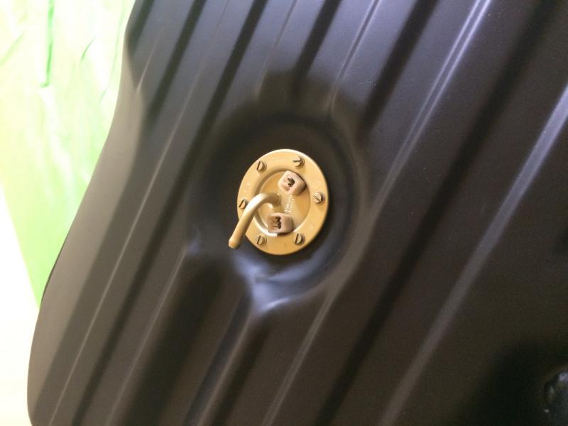

Demontage du conduit/flotteur du réservoir
Restauration bertone 1750 stradale série 2 de 1971 - Page 4 Image-4bb9601

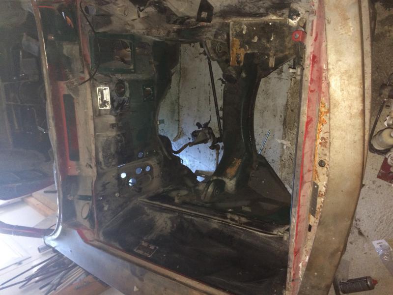

Et Voila la caisse est complément nue, reste juste à retirer le ciel de toit étc est tout!!
Le compartiment moteur
Je vais sortir la coque pour entièrement la nettoyer
Apres viendra la grande question du sable/ pas sablage / décapage chimique et traitement ???
Je n en sais rien...

Bravo !! çà avance bien !
bon courage pour la suite!!

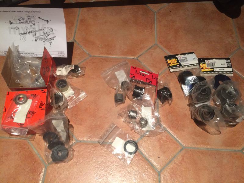

MessageSujet: Re: Restauration bertone 1750 stradale série 2 de 1971   Restauration bertone 1750 stradale série 2 de 1971 - Page 4 EmptyMer 1 Juil - 17:54
Premier déplacement chez victorparts
Et tout les Silentblocs en neuf pour l avant et l arriere et compris pour les bras de suspension avant
J ai tout pris!
Ya plus qu'a !!

MessageSujet: Re: Restauration bertone 1750 stradale série 2 de 1971   Restauration bertone 1750 stradale série 2 de 1971 - Page 4 EmptyMer 1 Juil - 19:51
quand tu reçois tout çà t'es content d'avoir la presse .... Very Happy Very Happy bon courage pour ceux des bras arrière ou la portée disponible est assez fine,
et pour ceux des cages du bras de réaction.
a plus

Et oui c est sur Remi

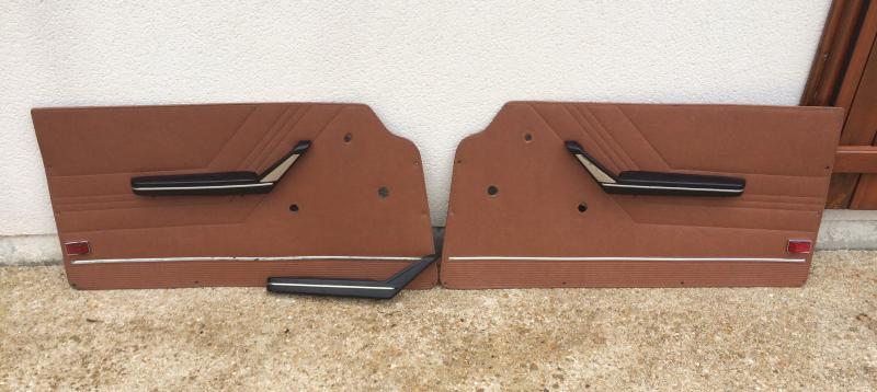

Aujourd'hui nettoyage de mes panneaux de portes
J ai racheté un lot de panneaux de portes noirs, et j ai récupéré les platines polies qui sont dans les poignées de porte car les miens étaient perdu .
Restauration bertone 1750 stradale série 2 de 1971 - Page 4 Image-4be41cc
