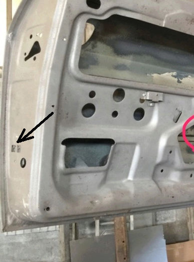

| La tuile en effet ! - Bertone72 a écrit:
- Après avoir observé pour comprendre d'où vient le problème, nous nous sommes rendu compte qu'il s'agit d'une porte de spider, elle est renforcée à l'intérieur...
Qu'appelles-tu Spider dans ton cas ? Un GTC ? Parce que un Spider n'a vraiment pas les mêmes formes qu'un Bertone. Tu as notamment le creux caractéristique. Si tu parles bien d'un GTC, garde précieusement cette porte, elle doit être rare. | |

| Salut Serge En fait ca m'a tellement chamboulé que je ne sais même pas d'où elle peut provenir, tout ce qu'on a pu constater c'est ce renfort entouré en rouge qu'il n'y a pas sur l'autre porte et bien entendu ce problème de taille ... Avis aux connaisseurs du forum car la je pêche ... si il s'agit bien d'une porte de gtc, je vais appeler mon carrossier en urgence car dans une semaine il commence la découpe pour adapter tout ce petit monde ... | |
| Sujet: Re: Une de plus!! Restauration 2000 bertone Dim 18 Déc - 8:08 | |
- si il s'agit bien d'une porte de gtc, je vais appeler mon carrossier en urgence car dans une semaine il commence la découpe pour adapter tout ce petit monde ...
C'est peut-être juste une différence en fonction des modèles. Jeeptree devrait te renseigner. Ta porte d'origine était récupérable il me semble. Bon courage. | |
- Salut Serge En fait ca m'a tellement chamboulé que je ne sais même pas d'où elle peut provenir, tout ce qu'on a pu constater c'est ce renfort entouré en rouge qu'il n'y a pas sur l'autre porte et bien entendu ce problème de taille ...
si il s'agit bien d'une porte de gtc, je vais appeler mon carrossier en urgence car dans une semaine il commence la découpe pour adapter tout ce petit monde ... Statistiquement et objectivement, aucune chance que ce soit une porte de GTC Après , si ça en fait fantasmer certains...azprès tout c'est la période de Noël... Par contre c'est bien une porte de S2 (pédalier suspendu) Rapport aux vis pour fixer la cale de guidage, en bas de portière + des détails du caisson Que n'ont pas les S1 (pédales au plancher) Par contre, as tu mesuré la différence de longueur G/D de tes portières ? La valeur de 1cm que tu avances me paraît énorme,.... à moins que ce ne soit une légère exagération lié à la déception Sur les Bertone, on parle bien de fabrication en grande séries, il n'y avait pas d'adaptation 'à la main' comme à l'époque des Giulietta Donc si ca va pas, c'est que le problème est ailleurs Cdlt Sébastien | |

| Salut, Le renfort dans la portière pourrait en effet faire penser au GTC parce que sur cette voiture il y a des renforts partout. Mais, les portes de GTC (les vrais pas les Bertone décapsulés) ont un verrouillage de sécurité au-dessus de la serrure qui n'existe pas sur les Bertone. Il vient s’enclencher dans son équivalent sur le montant de porte. Comme ça : Si tu n'as pas de trous de fixation en haut de ta portière accompagnés du renfoncement qui va bien, ce n'est pas une porte de GTC. | |

| Merci pour vos retours, c'est fort enrichissant et rassurant dans le sens où je vais pouvoir donner le feu vert pour la découper.
J'ai pris la mesure de la porte on va dire d'origine et qui tombe nickel, elle fait 105 de long ( mesure prise côté intérieur de la porte, et celle qui est trop courte fait 104..( les valeurs sont de mémoire je ne les ai pas noté ).. Par contre je n'ai pas mesuré entre les portière G et D, j'aurais peut être du ..je n'y ai pas pensé sur le coup
Mon carrossier n'est vraiement pas chaud pour s'attaquer à la porte d'origine car selon lui elle tient on ne sait pas par quel miracle..moi je voulait qu'il utilise les 2 portes pour faire une seule ....
Donc résumons : - ce n'est pas une porte de gtc - il y a bien une différence de longueur entre la porte de remplacement et celle d'origine (une reproduction de mauvaise qualité ?) ca ne m'étonnerait pas vu les ajustements qu'on a du faire avec les pièces neuves
Merci encore sprint750 et Jeeptree pour vos lumières, je vais réfléchir afin de savoir d'où provient le pb et je vais faire le point avec mon carrossier demain....
