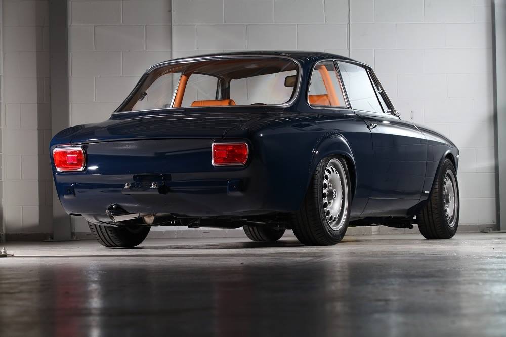

Pour donner un peu de courage :
Nombre de messages : 904
MessageSujet: Re: Une de plus!! Restauration 2000 bertone   Sam 18 Mar - 10:27
Celle ci envoies du rêve

Merci bialb2000
Magnifique ! Clairement ça motive !! La dernière avec l'arceau gainé de cuir j'aime beaucoup!
Le plus frustrant c'est que ce week-end je ne peux pas travailler dessus... sauf demain soir où je compte bien terminer le ciel de toit !
Nombre de messages : 4631
MessageSujet: Re: Une de plus!! Restauration 2000 bertone   Sam 18 Mar - 11:51
Moi je n'aime pas du tout les ailes arrières.
Par contre, j'adore la combinaison jantes, couleur de carrosserie et sellerie.

MessageSujet: Re: Une de plus!! Restauration 2000 bertone   Sam 18 Mar - 12:43
Pour les ailes je suis d'accord, ce n'est pas top, mais la combinaison de couleurs est vraiment pas mal!
