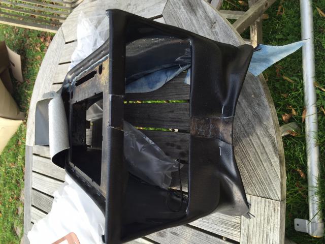

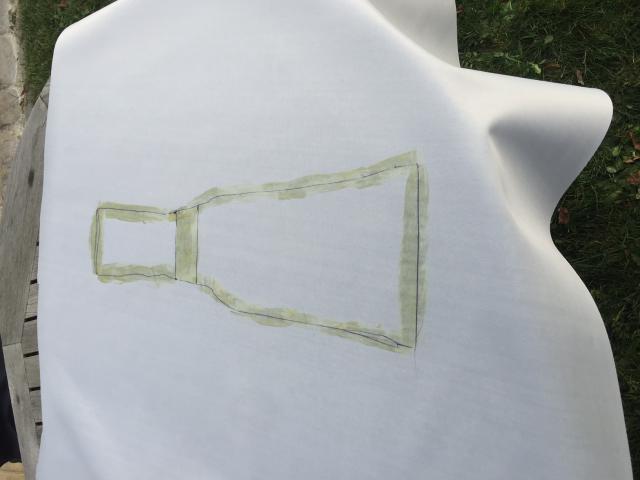

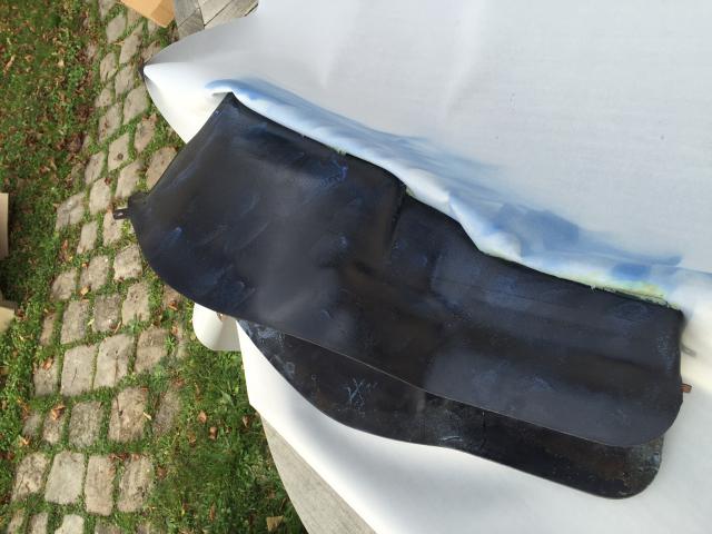

Bon alors la console centrale, on va dire que j'ai fait ce que j'ai pu, je m'y suis repris à 3 fois avant d'y arriver...mais au final je suis plutot satisfait du résultat.
J'ai essayé comme première méthode celle du je récupère l'ancien Skai, je te fais un patron, hop et je colle, bizarrement ca ne l'a pas fait.. je décolle et je recommence
Une de plus!! Restauration 2000 bertone - Page 2 Img_0959-4da8f63

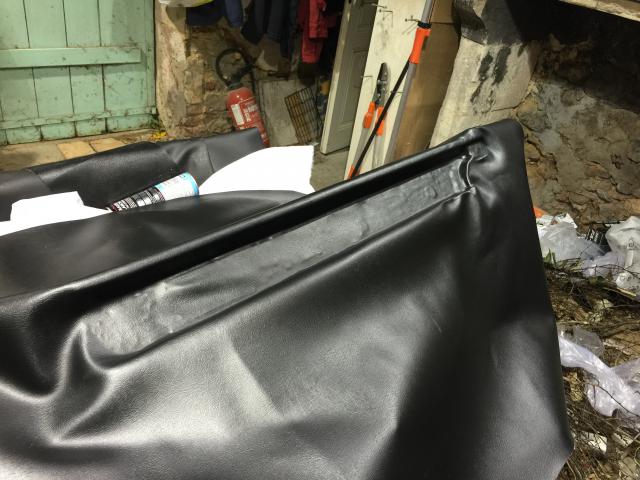

Deuxieme méthode, je me dit je vais attaquer avec un grand morceau de skai par le dessus : (petit detail, j'ai utilisé un skai cette fois ci qui visiblement ne supportait pas la colle néorpène, il fondait à moitié..
Une de plus!! Restauration 2000 bertone - Page 2 Img_0962-4da8f6c
Une de plus!! Restauration 2000 bertone - Page 2 Img_0964-4da8f78
Bref, je reste patient, je décolle, et cette fois ci je réfléchis vraiment parceque bon 3 essais ca commence à faire...

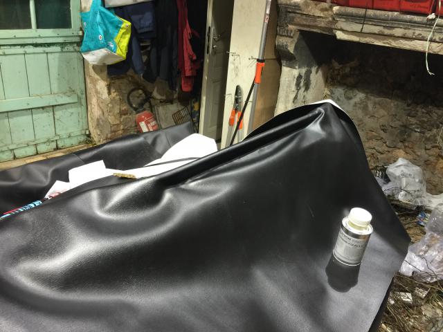

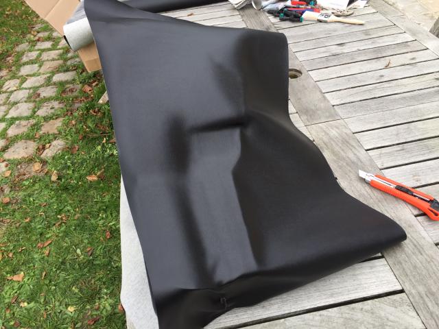

Troisièeme et dernière tentative, je rechange de skai deja, puis je coupe une grande bande (oui je sais ca fait beaucoup de gaspillage Evil or Very Mad Evil or Very Mad Evil or Very Mad )
Une de plus!! Restauration 2000 bertone - Page 2 Img_0965-4da8f93
Et j'attaque cette fois ci par l'arrière, j'encolle le petit rectangle, puis j'avance en collant au fur et a mesure jusque vers l'avant de la console et de chaque côté, cette fois ci la méthode semble fonctionner
Une de plus!! Restauration 2000 bertone - Page 2 Img_0967-4da8fb1

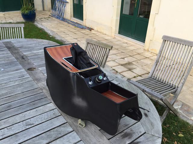

Et le résultat final (désolé j'attends les nouveau accessoires interrupteurs et cendrier pour que ca soit vraiment parfait) :
TADAM
Une de plus!! Restauration 2000 bertone - Page 2 Img_0992-4da8fea
Maintenant il ne me reste plus qu'a attaquer le tableau de bord cheers cheers cheers

Ce qui me dérange le plus avec la plaque que l'on colle, est le motif du skai  qui n'est pas le même que celui d'origine, d'ou mon choix de virer mon ancien skai et d'en poser un nouveau.
Si je peux te donner un conseil pour le skai, il faut faire attention à la qualité lors de l'achat, le premier je l'ai acheté sur ce site : http://www.comptoirducabriolet.com/similis-cuirs-cabriolet/793-simili-cuir-noir-23150.html . Il supporte bien la néoprène et le chauffage et si je devais en reprendre ce serai celui-ci.
Le deuxième qui a fondu sous l'effet de la néoprène et supporte très mal la mise en forme au décapeur thermique, chez un revendeur classique de tissus pour maison en zone industrielle.
Voila voila en espérant avoir répondu à ta question,

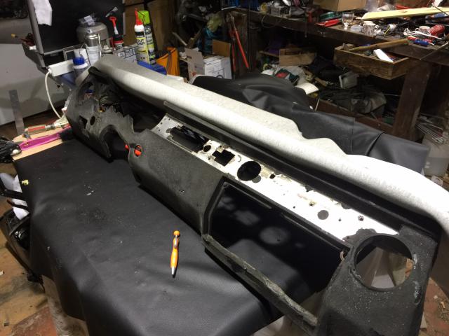

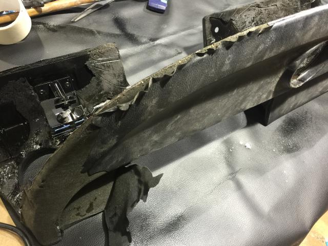

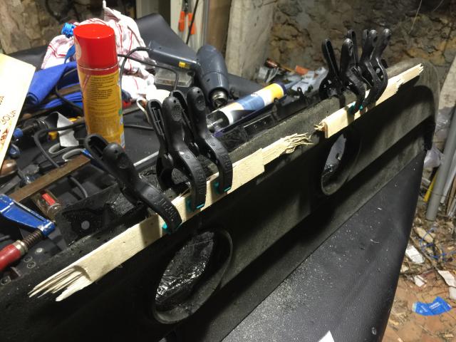

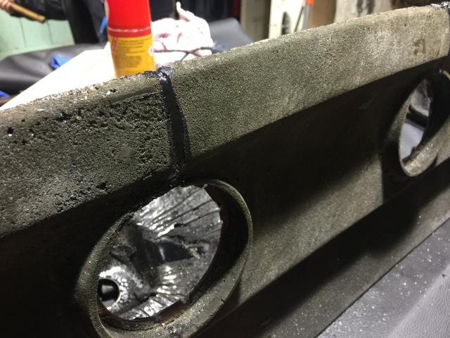

Ce soir j'ai attaqué le tableau de bord, il était fissuré comme d'habitude au niveau des buses...
Première étape, j'ai décollé l'ancien Skaï/ plastique je ne sais pas vraiment ce que c'est comme matière
Une de plus!! Restauration 2000 bertone - Page 2 Image-4db1dfa
Le voilà sans son petit pyjama
Une de plus!! Restauration 2000 bertone - Page 2 Image-4db1e4e
Ensuite j'ai collé ce qui était décollé et rebouché les fentes ( j'ai fait en gros, je garde la finition pour après )
Une de plus!! Restauration 2000 bertone - Page 2 Image-4db1e69
Et séchage pour la nuit
Une de plus!! Restauration 2000 bertone - Page 2 Image-4db1e74
Voilà voilà, si vous avez des conseils je suis preneur, je ne sais pas trop dans quoi je me suis engagé, j'appréhende un peu le moment de recouvrir l'ensemble... Si vous avez des astuces elles sont les bienvenues, sinon ba on verra Laughing Laughing

j'ai hate de voir le résultat pour voir si j'ai je vais regretter d'avoir pris le dessus en plastique ou pas .. Very Happy
bon courage !

Merci Rémi, je pense le recouvrir en fin de semaine! Je retourne le problème dans tous les sens pour éviter de m'y reprendre à plusieurs fois Smile Smile

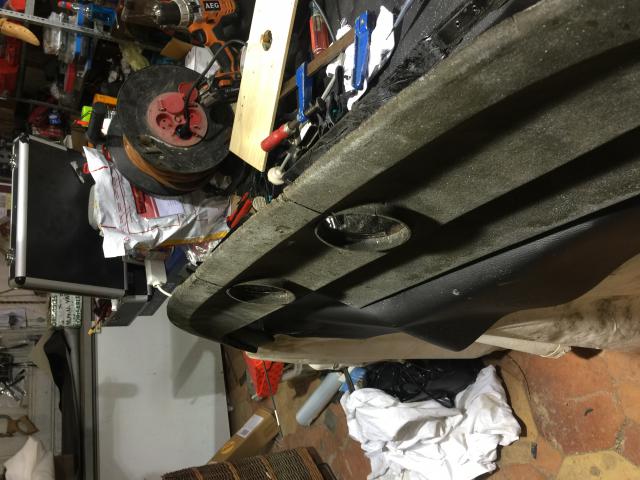

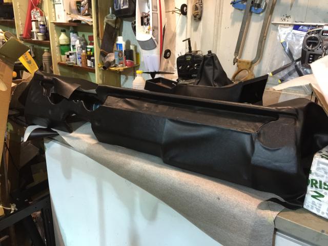

Alors j'ai commencé à recouvrir le tableau de bord de simili cuir, et ce n'est pas une mince affaire. Voulant respecter l'origine je tiens à le recouvrir d'un seul morceau.
Je ne sais pas si j'ai bien fait ou non, mai j'ai commencé par la casquette du tableau de bord
Une de plus!! Restauration 2000 bertone - Page 2 Image-4db9bff
Et j'ai ensuite déroulé vers le bas
Une de plus!! Restauration 2000 bertone - Page 2 Image-4db9da3
Une de plus!! Restauration 2000 bertone - Page 2 Image-4db9db5
Une de plus!! Restauration 2000 bertone - Page 2 Image-4db9dc3
Une de plus!! Restauration 2000 bertone - Page 2 Image-4db9dcd
Il me reste donc la partie supérieur à recouvrir. Et c'est là que je rencontre un souci, le simili cuir suit les moindres aspérités de surfaces, même un changement d'épaisseur de colle est visible. En gros j'hésite à mettre une sorte de mousse feutrine sur le dessus, mais j'ai peur cette épaisseur soit de trop... Vous en pensez quoi ?

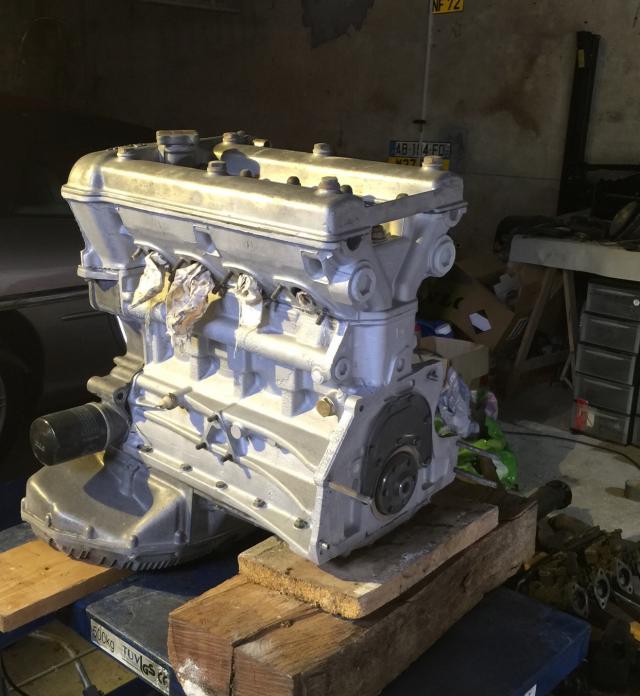

Du coup pendant cette longue en attente, le systeme de frein (mastervac, maître cylindre réservoirs etc) ont été totalement re conditionnés et j'ai décidé de reconditionner intégralement le moteur et la boite.
Pour le moteur on commence par une bonne session de décrassage à la station de lavage la plus proche
Une de plus!! Restauration 2000 bertone - Page 2 Image-50027d7
Après un bon lavage au karcher à eau chaude c'est deja mieux
Une de plus!! Restauration 2000 bertone - Page 2 Image-50027e5
Mais j'aime bien faire de la mécanique quand c'est propre, et pour ca je me suis trouvé un kit de sablage au bicarbonate de soude, le résultat est pas trop mal, par contre 30 kg de bicarbonate pour faire juste le bloc.
Une de plus!! Restauration 2000 bertone - Page 2 Image-50027f0
Prochaine étape, démontage de l'ensemble, contrôle et rectification des pièces mobiles et changement de tout ce qu'il y a à changer !
A bientôt, pour la suite de la refection du bloc moteur,
