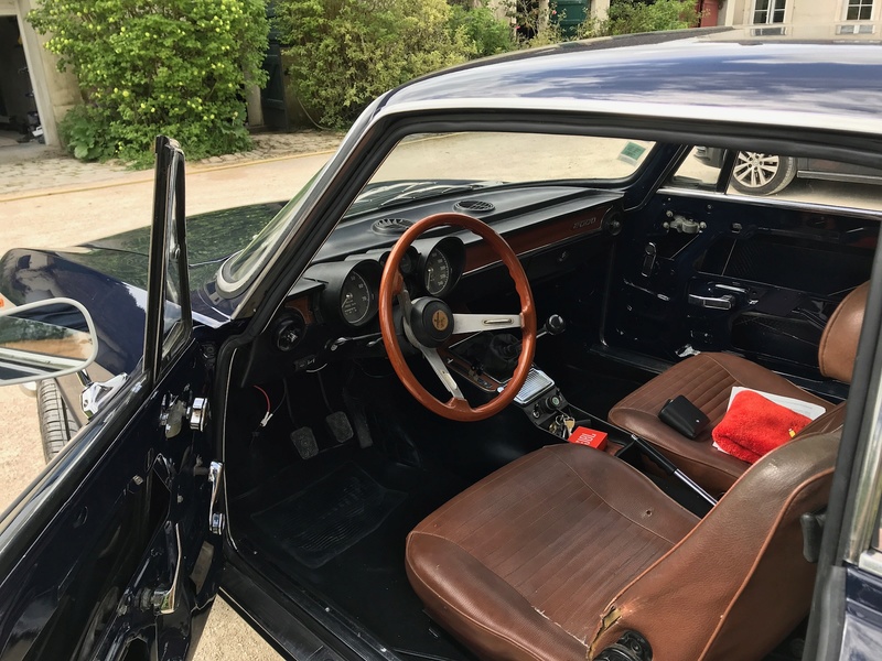

| Je suis à la recherche de photos d’intérieur grigio rocca ou grigio city. En recherchant sur internant je suis tombé là dessus : Savez vous si cet intérieur pourrait être d’origine et correspondrait à une des références mentionnées ci dessus ? Je vous remercie A+ charles

| - Bertone72 a écrit:
- Je suis à la recherche de photos d’intérieur grigio rocca ou grigio city. En recherchant sur internant je suis tombé là dessus :
Je vous remercie A+ charles Salut, mon bertone 2000 gtv est avec tissu "panno nocciola" c'est "tissu noisette", ce qu'il y a sur ta photo : beige. Les termes "grigio rocca" et "grigio city" t'ont été donné par le Centre Historique Alfa ?? cX

| Sujet: Re: Une de plus!! Restauration 2000 bertone Lun 30 Avr - 17:44 | |
| Salut merci pour ton retour, Effectivement grigio Rocca et grigio City m’ont été donné par le centre historique alfa. Ci-dessous la réponse de Marco Fabio Du coup j’ai trouvé sur le site Alfa Bb les références mais c’est difficile d’imaginer ce que ça donne en réalité avec de simples échantillons informatiques ... Et de fait, je trouve le tissu noisette vraiment très jolie et j’esperais que ça soit la référence que je recherchais | |
| Sujet: Re: Une de plus!! Restauration 2000 bertone Lun 30 Avr - 18:38 | |
| Demande à Elvezio, ils doivent être capables de t'envoyer des échantillons (ou des photos plus parlantes) de "grigio rocca" et "grigio city". | |
Bertone72 Alfiste
Nombre de messages : 198 Age : 35 Localisation : 14000 Date d'inscription : 19/06/2015
| Sujet: Re: Une de plus!! Restauration 2000 bertone Lun 30 Avr - 20:10 | |
| Je leurs fait un mail de ce pas, tu as raison je n’avais pas pensé à leur demander... Petit souci, ma hauteur de caisse a l’arriere est vraiment élevée. J’ai fait l’erreur de serrer mes bras de réaction, tbar etc la voiture sur le pont, donc tout était détendu au Max. En chargeant l’arriere, et en desserrant les écrous une fois la voiture sur ses roues, je ne gagne pas grand chose. Pour rappel tout est neuf à l’arriere, Je suis partie des valeurs théoriques de la revue technique suivantes : 41 mm +/-5 entre le tampon de butée de caoutchouc de la caisse et la trompette du joint arrière Sauf que, quand je mesure j’arrive à 120mm. Donc un delta de +80mm En image c’est peut être plus parlant Ce que j’ai fait pour essayer de rétablir la hauteur de caisse - Malle chargé de 17kg équivalent roue de secours - plein fait - desserrage des biellettes de la barre stabilisatrice - desserrage des 4 écrous des bras de réaction - desserrage de l’ecrou De fixation de la T-bar au pont J’ai secoué’ je me suis assis dessus, rien ... Est ce qu’avec une bonne sangle, je peux tenter de rapprocher la caisse au pont, et ensuite tout resserrer au couple ? Quelqu’un aurait une idée ? | |
