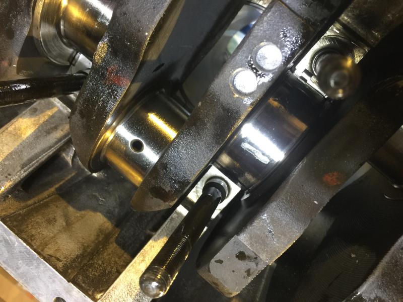

Du coup j'ai bien avancé le moteur. Pour retirer la culasse ça a été la vrai galère, tous les goujons étaient oxydés et soudés à la culasse... au gros problème les grandes solutions  : (par contre j'ai investi dans de la graisse au cuivre pour le remontage)
Une de plus!! Restauration 2000 bertone - Page 3 Img_2435-50ae317
Une de plus!! Restauration 2000 bertone - Page 3 Img_2441-50ae31f

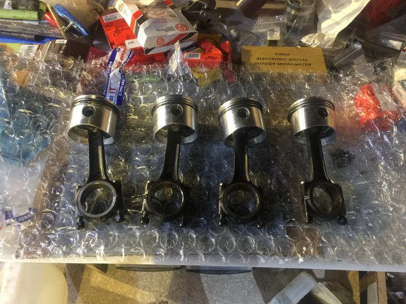

J'ai déposé la culasse et vilebrequin+volant chez le rectifieur. Pour le vilebrequin pas de rectif à faire dessus, il est nettoyé et équilibré dynamiquement avec le volant.
Ensuite les bielles pistons assemblés et équilibrés; J'ai poussé l'équilibrage des bielles en pesant la tête de bielle et le pied de bielle séparément, pour arriver au même poids que la plus légère. Au final sur les 4 ensembles, chaque ensemble pèse exactement 1286,2 g.
Une de plus!! Restauration 2000 bertone - Page 3 Img_2875-50ae345
Ensuite mise en place du vilebrequin, j'ai mesuré le jeu au plastigage, tout est ok.

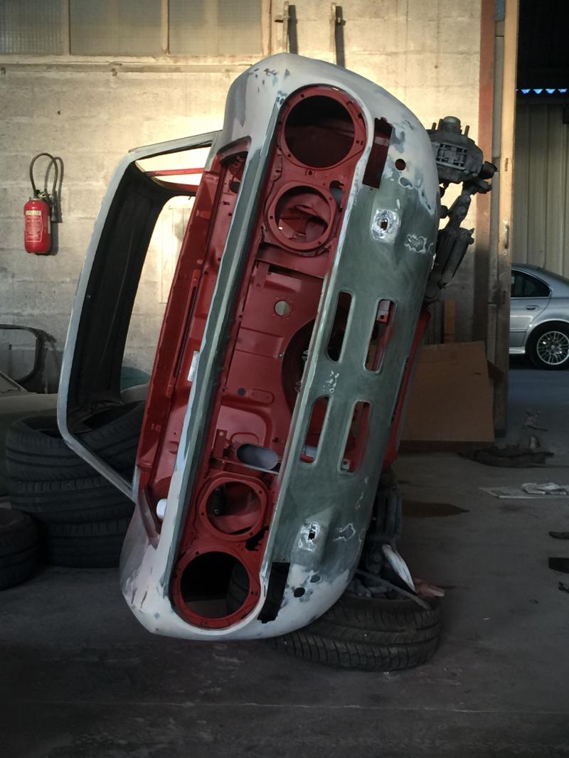

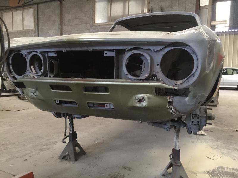

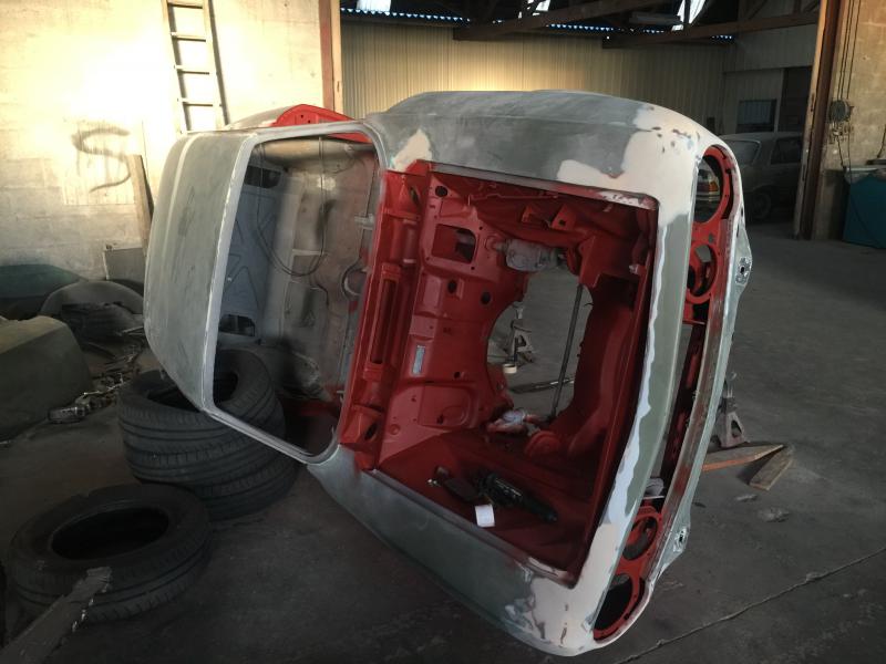

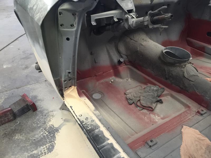

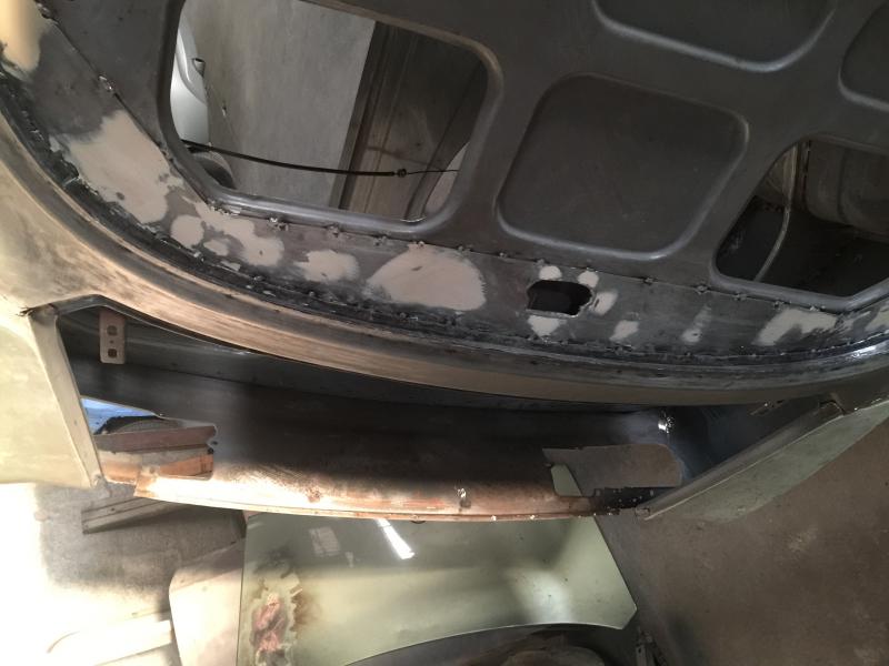

Alors aujourd'hui petit passage chez mon carrossier, j'ai eu une drôle de surprise en arrivant. En effet la voiture se trouvait dans une position peu courante :
Une de plus!! Restauration 2000 bertone - Page 3 Img_3169-50b5bc4
Elle est maintenant prête à recevoir sa couche de blaxon, et surtout nous avons enfin parlé peinture !

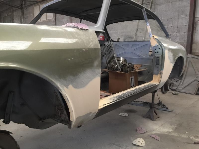

Quelques photos de la bête échoué sur son flan droit, le moins que l'on puisse dire c'est que c'est tres artisanal!

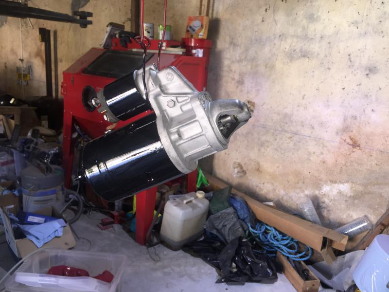

Le démarreur reconditionné et rafraîchi
Une de plus!! Restauration 2000 bertone - Page 3 Img_3184-50b5c96

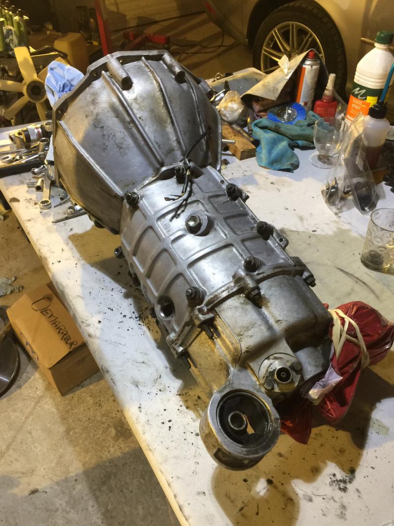

Par contre concernant la boîte de vitesse on ne se sent pas trop de la faire, avez vous une bonne adresse de préférence dans l'ouest balayant la zone de Caen à Nantes en passsant par Rennes ou Le Mans )pour refaire une boîte à neuf ?

Bon et bien tu dois être content, ça avance.
Effectivement, la méthode pour mettre la voiture sur le flan est peu conventionnelle Very Happy .
Je n'aime pas bien la présence de mastic à l'intersection entre les marches pied et la tôle verticale sur laquelle sont fixées les charnières.

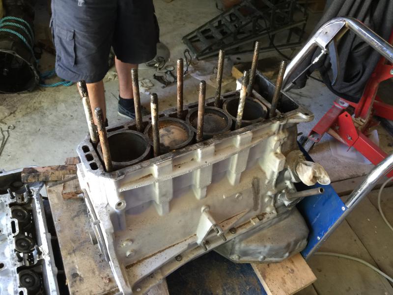

Concernant le remontage de ton moteur : Dans quel état étaient tes goujons de culasse (tu indiques plus haut que tu as galéré pour déposer la culasse) ?
Et les embases des chemises ?
Une boite de vitesse ce n'est vraiment pas sorcier. Ce que tu peux faire, car tu sembles outillé et expérimenté, c'est déjà de l'ouvrir pour voir ce qu'il y a à changer. Après, en fonction, tu aviseras : Un pro ou toi. Je n'ai pas d'adresse dans cette région.

Pour ce qui est des gougons, ils étaient bien en place et par sécurité l'entreprise qui rectifie la culasse a pu les contrôler. Ma crainte étant qu'un gougon lâche au serrage... on a mis 6h a déculasser, on y est vraiment aller tranquille, le self contrôle est de rigueur  Very Happy
Les embases de chemises ressemblaient à ca avant nettoyage, les traces noires que l'on peu voir sont parties après nettoyage ( mais je n'ai pas pensé à prendre de photo à ce moment là  Boulet

Concernent le mastic je t'avoue également ne pas comprendre pourquoi il en a mis.Mes connaissances en carrossierie son tres limites,  et j'ai (peut être à tord) tendance à faire confiance facilement sans trop poser de questions... Shit Shit
Tout ce qui est sous le mastic a été changé, d'après toi cela peu avoir un effet néfaste sur la pérennité de la carrosserie ?
Pour la boîte, j'en ai jamais fait ce qui doit certainement me refroidir, et quand connais pagenerzlement yévé pas Laughing . Enfin pour le moment je n'y suis pas encore, je suis dans les carbus.. je vais continuer à y reflechir, et surtout relire tout les postes touchant de prêt ou de loin à la réfection d'une boîte

je pense que tu es assez méthodique pour démonter ta boite ! (vu les carbus ) !!
après vérifie les roulements voir change systématiquement et vérifie les synchro et l'état des dents des pignons (bavures, crique, casse etc..)
rien de bien sorcier sauf si tu veux allégé les pignon pour améliorer la boite .... What a Face

Tes goujons semblent avoir une bonne tête même si la photo n'est pas très précise.
Parfois le phénomène électrolytique attaque la base des goujons se qui les fragilise et la réduction de section augmente leur élasticité :

Tes embases semblent assez propres aussi, sans attaque.

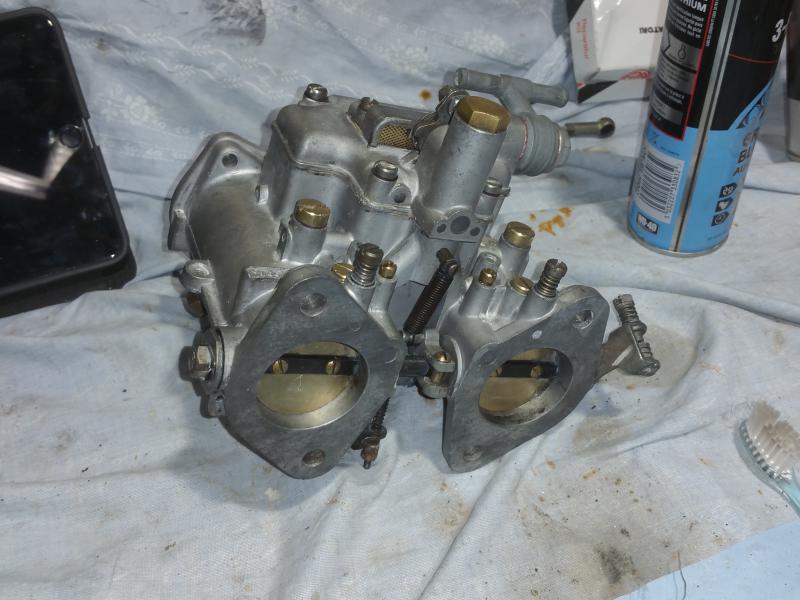

Pour tes carbus, si tu peux, démonte aussi les papillons pour remplacer les roulements par des neufs étanches.

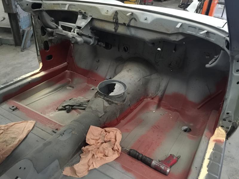

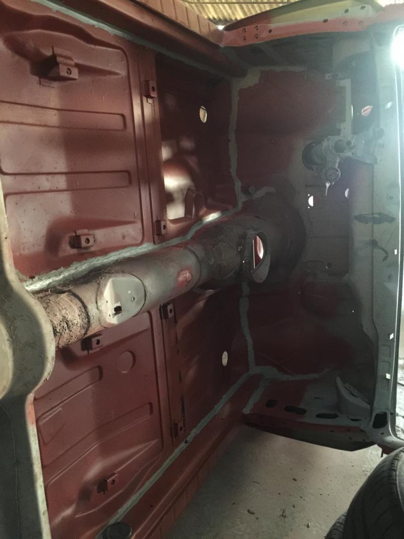

Coté carrosserie :
Il n'est pas rare que la tôle verticale qui supporte les charnières de porte soit rongés par la corrosion à sa base.
Ici un exemple avec la 2000 Touring juste pour illustrer :
Une de plus!! Restauration 2000 bertone - Page 3 Img_1820
Une porte de Bertone c"est long et lourd. La tôle rongée à sa base est beaucoup moins rigide et travaillera plus. Il n'est pas rare de voir des Bertone très beaux dont les portes se ferment mal et qui bougent quand, une fois ouvertes, on s'amuse à les soulever à l'opposé des charnières.
Du mastic à cet endroit peut servir à masquer les trous ... C'est ce que je me suis dit en voyant la photo plus haut.
Pas d'inquiétude toutefois, car je viens de parcours ton post en intégralité. Cette zone a été mise à nue complètement :
Une de plus!! Restauration 2000 bertone - Page 3 Img_0811
Une de plus!! Restauration 2000 bertone - Page 3 Img_0810
La base du coté droit a même été complètement retirée (première photo) ce qui illustre bien le problème.
Ton carrossier à donc obligatoirement traité le problème. Il devait être embêté par les formes et a donc utilisé un peu de mastic. A l'occasion, demande lui comment il a travaillé ce point.

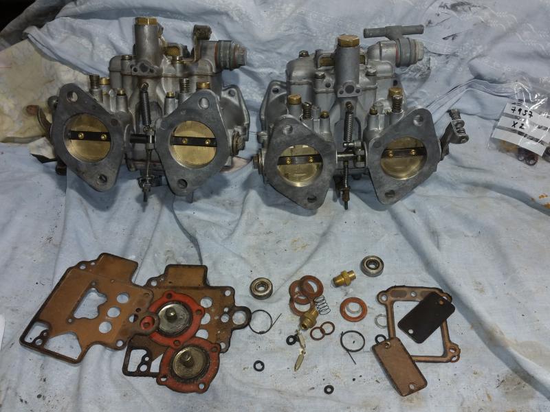

Et voila un carbu de fait, (bon tout l'honneur revient à mon père, il adore démonter et remonter les carbus, j'ai juste eu le droit de nettoyer chaque élément Very Happy Very Happy )

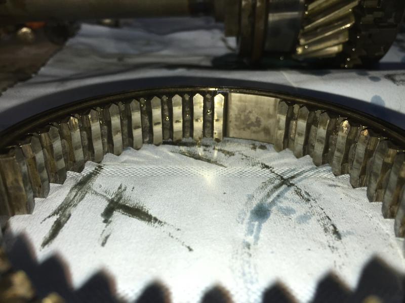

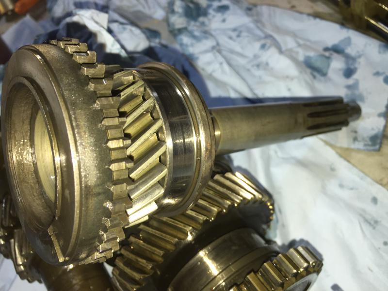

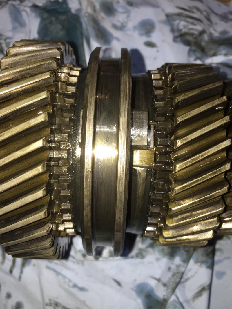

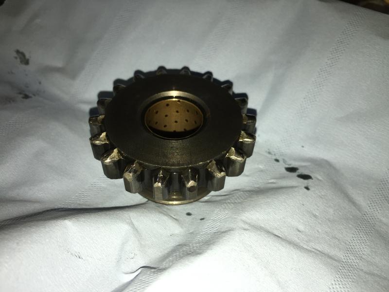

Merci phihpi pour ton retour je vais voir pour la boite, la ou je suis un peu bloqué c'est que je n'ai pas (encore) de presse. Pour faire un diagnostic rapide voici quelques éléments : quand la voiture roulait, pour passer la seconde, elle  craquait à chaque fois. Lorsque je voulais passer la marche arrière, il fallait couper le moteur, attendre que les pièces en mouvement s'arrêtent et à ce moment je pouvais passer la marche arrière.
Après je me dit soit c'était un problème d'embrayage, la  bague Synchro pour la 2 c'est quasi certain qu'elle est bonne à changer, et puis peut être le pignon de marche arrière ?
Vous en pensez quoi ?
Après je sais qu'il est difficile de dire sans avoir ouvert et vu la boite...

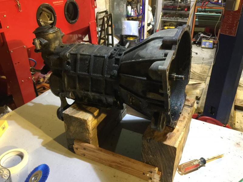

Bon pour la boite vous commencez à me faire changer d'avis, mais je suis encore dans la réflexion Laughing Laughing

pour ta boite je pense plus à un problème d'embrayage effectivement .

Je vais certainement l'ouvrir ce week-end pour voir un peu ce qu'il en est, j'aurais certainement besoin de votre aide pour voir ce qu'il y a à changer. D'ailleurs, sur une boîte qu'est ce qu'il est préconisé de changer impérativement quand on l'a restaure ?
je me suis noté:
- support de boîte
- synchro 2 (+autres si nécessaire )
- joint spi anterieur/postérieur
- les roulements
Est ce que j'en ai oublié ?
Sinon les carbus sont terminés, avec comme tu l'as indiqué Serge le changement des roulements et en plus les ressorts
Une de plus!! Restauration 2000 bertone - Page 3 Img_3192-50c0fd6

Bien joué pour les carbus.
Concernant la boite, cela dépendra de ce que tu trouveras en l'ouvrant.
Je ne crois que très légèrement à la théorie de l'embrayage. Il est donc possible que ton pignon de MA soit HS.
Pour les "synchro", tu changeras les bagues de synchronisation qui le méritent, mais il faudra aussi regarder les dents de loups (ou crabo) qui ont peut-être souffert.
Changer tous les roulements coûtera très cher. Même si ce n'est pas dans mes habitudes d'écrire ça (car comme l'a si bien écrit Alain dans un autre post : Il est rare qu'un composant soit usé et pas les autres ...), tu pourras peut-être ne changer que ceux qui le méritent.
Concernant l'étanchéité de la boite, il te faudra aussi rendre étanche la sortie pour le câble de vitesse (joint papier et joint torique).

Bonsoir bonsoir,
Tout d'abord merci Serge et phiphi  pour vos retours ! Finalement j'ai craqué et j'ai fini par ouvrir cette satanée boite !
Bon alors je pense que des photos seront plus "parlantes" qu'un long discours..
Mise en place de la bête après un bon coup de karcher
Avant :
Une de plus!! Restauration 2000 bertone - Page 3 Img_3207-50c4d2d
Après
Une de plus!! Restauration 2000 bertone - Page 3 Img_3208-50c4d41
On y vois deja un peu plus clair!!
Une de plus!! Restauration 2000 bertone - Page 3 Img_3238-50c4d9e

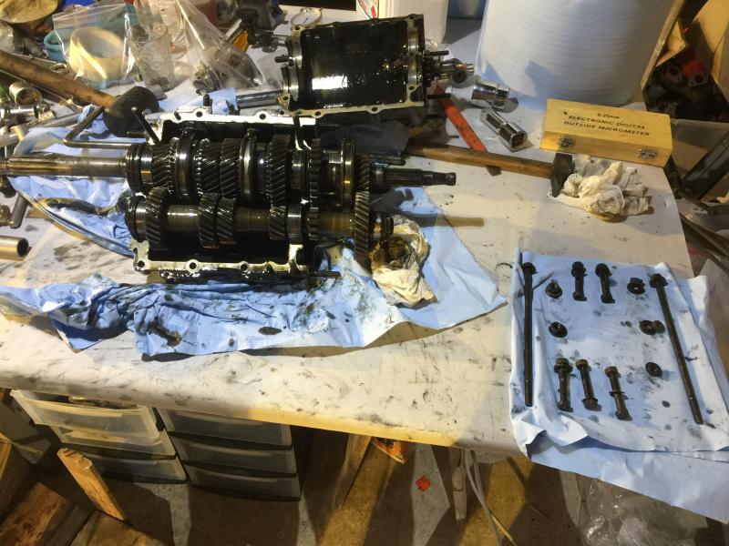

Je vous passe les détails du démontage, vu et revu, je passe directement à la pignonerie,

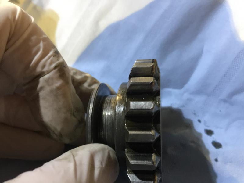

Le pignon de marche arrière :
Une de plus!! Restauration 2000 bertone - Page 3 Img_3215-50c4d70
Une de plus!! Restauration 2000 bertone - Page 3 Img_3214-50c4d79
Une de plus!! Restauration 2000 bertone - Page 3 Img_3216-50c4d5a
Le côté où il s'enclenche avec l'arbre primaire je le trouve un peu attaqué non ?

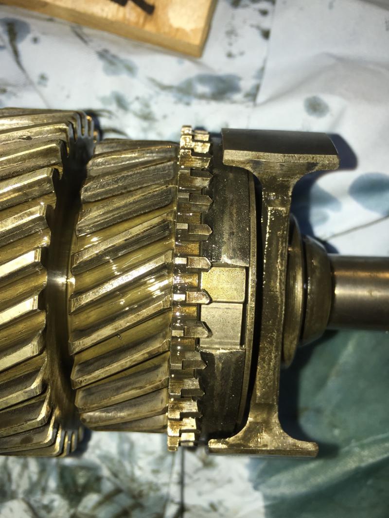

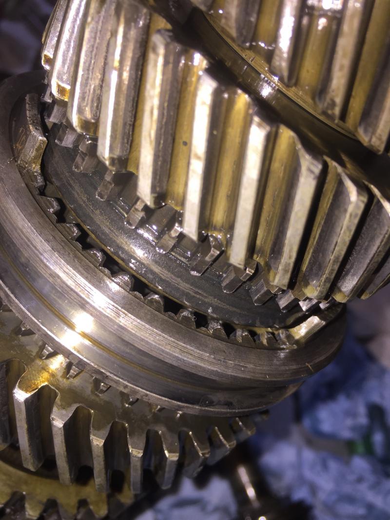

4eme vitesse + baladeur 3-4
Une de plus!! Restauration 2000 bertone - Page 3 Img_3242-50c4dad
Une de plus!! Restauration 2000 bertone - Page 3 Img_3248-50c4db1
3eme
Une de plus!! Restauration 2000 bertone - Page 3 Img_3266-50c5529
2eme
Une de plus!! Restauration 2000 bertone - Page 3 Img_3270-50c552e
1ere
Une de plus!! Restauration 2000 bertone - Page 3 Img_3259-50c5535
Pour moi il faut changer le pignon marche arrière, le baladeur 1-2, bague de synchro de la 2, le crabo de la 2, est ce que je me trompe ?
Je vous remercie de votre aide car la j'avoue être en terre inconnue  Very Happy
Charles
Nombre de messages : 6332
Une de plus!! Restauration 2000 bertone - Page 3 Empty
MessageSujet: Re: Une de plus!! Restauration 2000 bertone   Une de plus!! Restauration 2000 bertone - Page 3 EmptyDim 30 Oct - 0:07
Bravo !
Ton diagnostic a l'air pas mal.
Ce n'est jamais simple par photos, mais ton crabo de 3 ainsi que la bague de synchro semblent aussi fatigués tout comme ton crabot de 1.
Quand on voit ton baladeur de 2nd et son crabo on comprend qu'il n'y a pas qu'un problème d'embrayage... Aucune chance que la vitesse passe sans craquer.
Changer les crabos est assez compliqué, il faudra passer par un professionnel qui sait faire et est outillé pour.
Et les roulements, ils disent quoi ?

Oui la boite à bien souffert visiblement, je m'en doutais un peu avant de la démonter mais pas à ce point..
Les roulements tournent sans bruit sauf le roulement aiguille de la 4ème qui fait un peu de bruit. De mémoire quand la vitesse était enclenchée je n'avais pas de bruits de boite, après si tu as une méthode plus scientifique pour les contrôler je ne dis pas non Mr. Green Mr. Green
Je ne suis pas certain de les changer
La ce qui m'inquiete ce sont les frais à prévoir...
Petite question autant changer pignon+crabot plutôt qu'uniquement le crabot ? je l'impression que ça coute moins cher (juste en pièce) d'acheter l'ensemble.
Donc en résumé :
Synchro 1,2,3
Crabot 2
Baladeur 1-2
Sinon j'essaye de trouver une boite donneuse d'occaz, mais la c'est pareil on ne sait pas ce qu'il y a dedans avant de l'ouvrir...

Ah oui et quelle différence entre les synchro Goetz et standard ? la différence de prix n'est pas négligeable .. et comme on dit, il n'y a pas de petites économies, après il ne faut pas non plus que ce soit au détriment du fonctionnement

Concernant les bagues de synchro, les Goetz sont d'une qualité équivalente à celle d'origine
Les autres sont d'une qualité très inférieure.
Si tu veux être tranquille pour de nombreuses années, je te conseille les Goetz.
Si tu ne roule que 200 kms par an, tu peux prendre les autres Wink

Merci barchetta087, vu que je compte faire largement + de 200km par an ca sera des goetz, par contre je viens de terminer mon panier chez un de nos revendeur de pièces, le total fait un peu mal tout de même...après vu l'usure de la boîte rien non plus d'anormal et puis après on repart pour plusieurs années !
