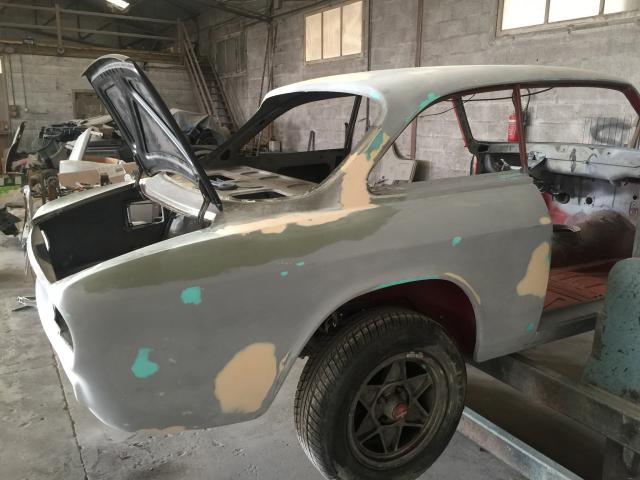

Alors un peu de News depuis le mois dernier,

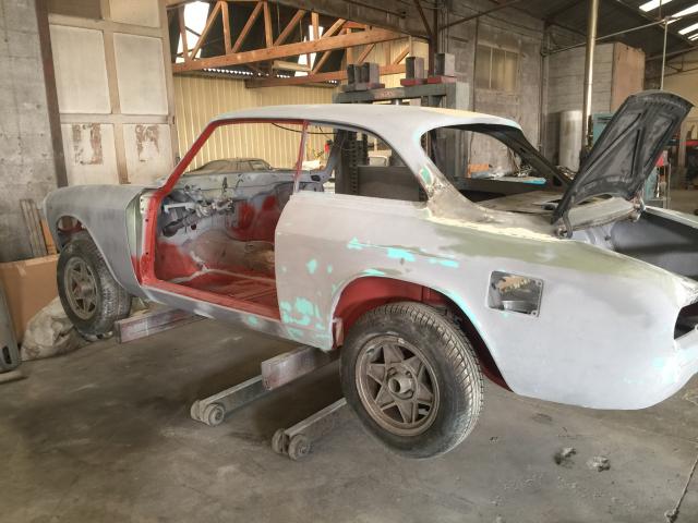

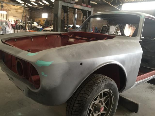

Passage chez le carrossier pour voir où en est la caisse, ça avance, je devrais la récupérer en janvier/février !! J'ai hâte, quelques petites photos

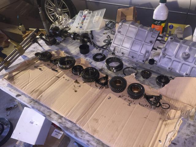

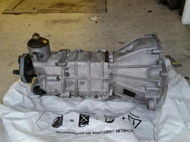

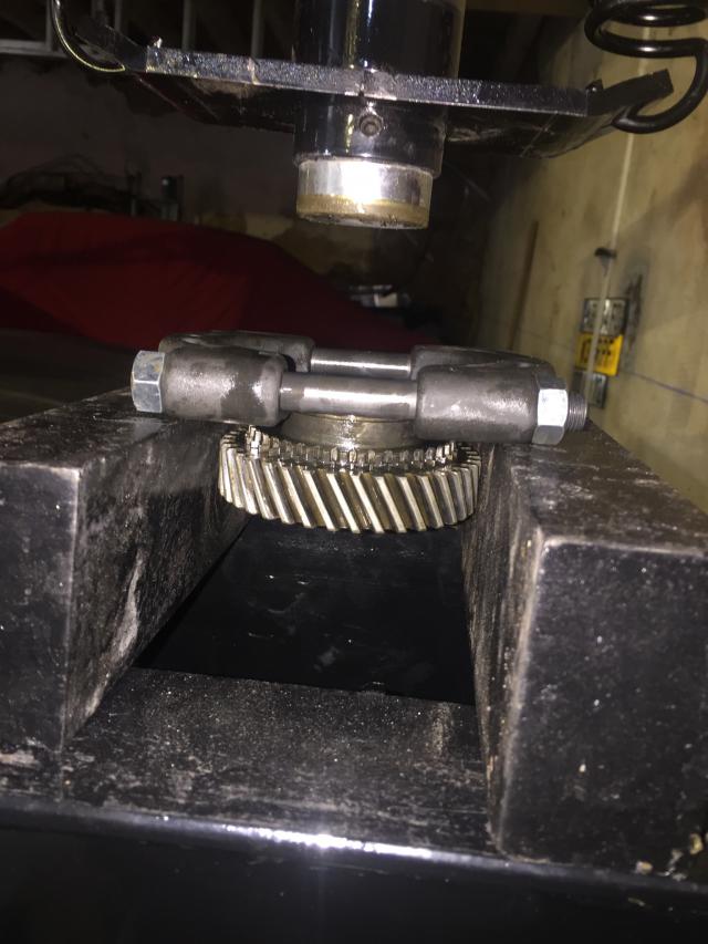

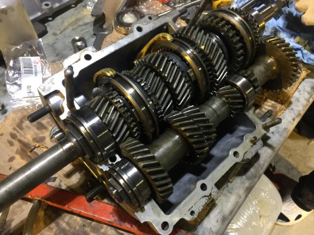

Voilà voilà, pour le week-end c'était boîte de vitesse ,
J'ai décidé finalement de changer tous les roulements pour repartir sur une base sure. J'ai récupéré une boîte d'occaz ce qui m'a permis d'utiliser les crabots en tres bon état et les changer, j'ai récupéré également les synchros et baladeurs en tres bon état,
Ps Serge tu avais raison pour la boîte d'occaz j'ai pu récupérer pas mal de pièces,
Une petite photo de l'extraction du crabot de la 1ère avec un arrache roulement, à la presse ca sort tout seul

Et une fois remonté
Une de plus!! Restauration 2000 bertone - Page 4 Img_3403-5101d1b

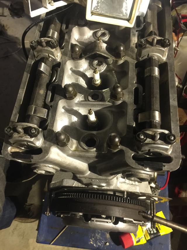

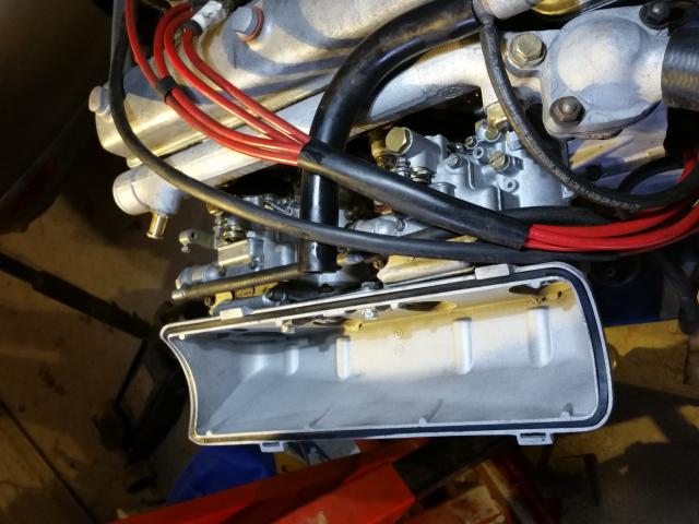

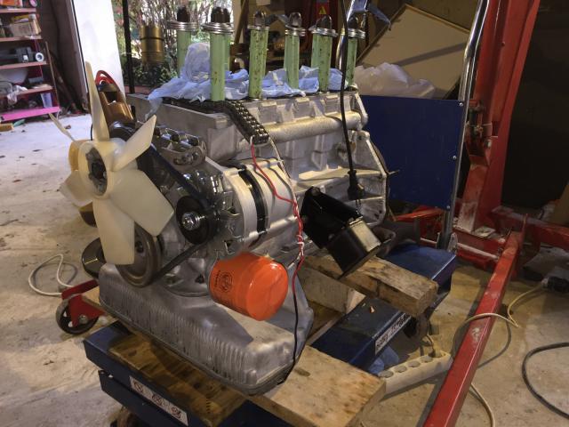

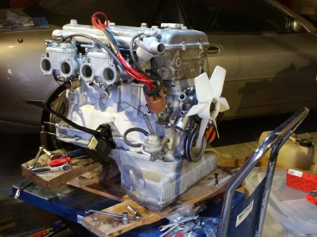

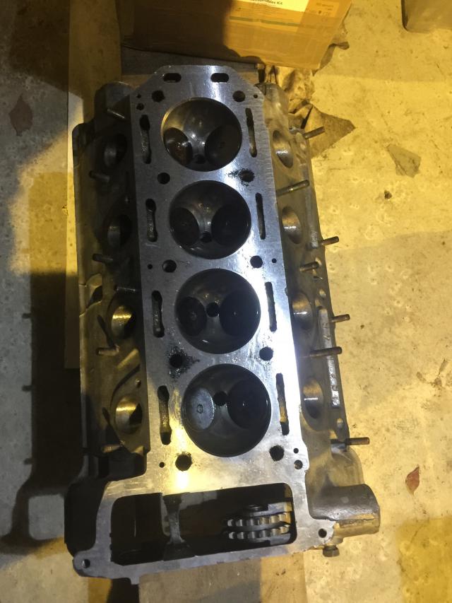

Après réception de la culasse, montage sur le bloc
Une de plus!! Restauration 2000 bertone - Page 4 Img_3273-5101d35
Une de plus!! Restauration 2000 bertone - Page 4 Img_3334-5101d55
Une de plus!! Restauration 2000 bertone - Page 4 Img_3335-5101d70
Je suis assez content, ce soir il ne me reste plus qu'à recevoir les pastilles, et l'ensemble moteur/boîte sera prêt !

ça avance vite aussi de ton coté ! c'était le week end boite pour tout le monde, les carters sont très propre .. tu les as microbillé non?
qu'a tu monté finalement comme roulement ?
ton bloc aussi est super ! l'alternateur est neuf ou tu as réussi à le rendre neuf ?
comment à tu calé la distri ? avec un disque gradué sur le volant ? un comparateur sur le piston 1 ?
qu'a tu fait comme travaux sur la culasse ? changement guides ? montage guide admission partout ?

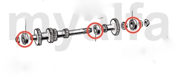

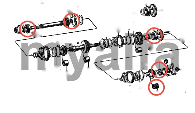

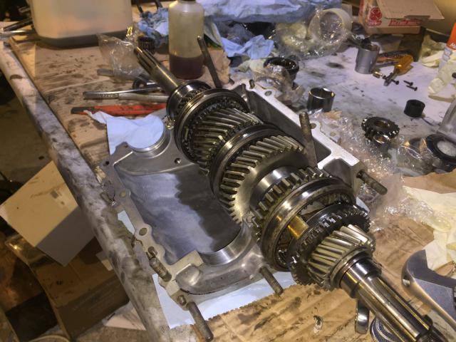

Alors pour les roulements j'ai changé :
- le roulement de l'arbre primaire
- le roulement de l'arbre secondaire
- les 3 roulements de l'arbre intermédiaire
- les deux roulements aiguilles (5eme et 4eme vitesse)
- les deux roulements "rouleaux" du carter
En image c'est peut être plus parlant, j'ai entouré les roulements qui ont été changé
Merci bien, pareil microbillés pour un partie, l'alternateur est neuf, je garde l'ancien pour une restauration un peu plus tard..
changement de sièges ? quid ressort ? poussoir ? AAC ?
Pour la culasse, j'ai fait faire, il y'a eu de fait dessus de fait:
- décalaminage
- contrôle des éléments suivants : soupapes, ressorts, guides, poussoirs. Sur l'ensemble de ces éléments le rectifieur à changé tous les guides échappement qui fuyaient et les a remplacé par des guides admission (ce qui permet donc d'installer des joints de queue de soupapes), les 8 joints de queue de soupape sont neufs. Au final pas grand chose de changé dessus.
- rodage des soupapes
- épreuve de culasse ( culasse placée dans de l'eau monté à 80°c, puis montée en pression à 6 bar) ce qui a permis de mettre en évidence qu'un des bouchons d'étanchéité des conduits d'eau n'était pas totalement étanche
- surfaçage
Les AAC je garde les originaux, par contre je ne les ai pas pas fait contrôlé, j'aurais dû ?
Pour le calage, pour le moment le comparateur m'a permis de déterminer le PMH et de caler le "P" de la poulie pile poile. Maintenant on a placé un disque gradué sur le volant, mais ce n'est pas tout a fait terminé, je reviendrais un peu plus tard sur le sujet... une drôle de surprise quand ont tout remonté... le moteur ne voulait plus tourner scratch scratch

J'ai remonté le bloc avec tous les serrages au couple et contrôle du jeu au Plastigage. Sans la culasse l'ensemble mobile tourne sans point dur. Le problème est apparu lorsque les aac ont été mis en place avec la chaîne de distri. A partir de la ca ne voulait plus tourner. Finalement on s'est rendu compte que l'épaisseur des pastilles n'était plus bonne du tout. En effet sans les pastilles le moteur tourne niquel. En fait les AAC avec les anciennes pastilles poussait toutes les soupapes, je me demande si ce n'est pas du au joint de queue de soupape côté échappement... enfin j'attend l'arrivée des pastilles pour vérifier cette théorie Smile
Nombre de messages : 4631
Une de plus!! Restauration 2000 bertone - Page 4 Empty
MessageSujet: Re: Une de plus!! Restauration 2000 bertone   Une de plus!! Restauration 2000 bertone - Page 4 EmptyMar 29 Nov - 7:27
Les joints sur les queues de soupapes ne peuvent pas empêcher la rotation du moteur . Les surfaces en contact sont très faibles . Le problème est ailleurs .
Avant de remettre en place la culasse équipée , il faut s'assurer que chaque arbre tourne et actionne correctement les soupapes .
Bon courage
Nombre de messages : 832
MessageSujet: Re: Une de plus!! Restauration 2000 bertone   Une de plus!! Restauration 2000 bertone - Page 4 EmptyMar 29 Nov - 10:58
exact le problème vient d'ailleurs. Sans les bougies, le moteur doit pouvoir tourner librement hormis la résistance de chaque soupape mais il ne doit y avoir strictement aucun point dur.
stolive
stolive
Nombre de messages : 192
Date d'inscription : 05/12/2014
MessageSujet: Re: Une de plus!! Restauration 2000 bertone   Une de plus!! Restauration 2000 bertone - Page 4 EmptyMar 29 Nov - 11:05
Si les pastilles sont trop épaisses et que, une fois les paliers serrés, les 8 poussoirs touchent et que les ressorts appuient sur les Arbres à cames, je peut comprendre que ce soit dur de tourner le moteur.... Le rodage des soupapes a du faire remonter un chouia les queues et donc : c'est bridé (ça touche) là ou il devrait y avoir un jeu. Les joints n'y sont pour rien.
Je dis ça, je dis rien....
Bertone72
Bertone72
Nombre de messages : 197
Localisation : 14000
Date d'inscription : 19/06/2015
MessageSujet: Re: Une de plus!! Restauration 2000 bertone   Une de plus!! Restauration 2000 bertone - Page 4 EmptyMar 29 Nov - 18:59
Merci pour vos indications !Je prends bien note de toutes vos remarques, je me disais bien que les joints de queues de soupapes n'étaient pas le problème ...
Je vais me pencher dessus le week-end prochain
Ce qui est sur c'est que le moteur n'a aucun point dur sans la culasse, l'ensemble tourne facilement.
Je te rejoins stolive, c'est pour ca que j'espère qu'avec les nouvelles pastilles ça ira mieux...
A part les pastilles est ce que vous voyez autre chose qui pourrait être la cause ?
Je vous tiens au courant de l'avancée

Bon et bien ça y est le moteur tourne parfaitement à la main, sans point dur. Il s'agissait bien d'un problème de pastilles. Tous les ressorts étaient sous pression à cause de pastilles trop épaisses! Avec les nouvelles pastilles tout fonctionne à merveille!  cheers
Une de plus!! Restauration 2000 bertone - Page 4 Img_0620-5110357
Petite photo : remise en place des carbus
Une de plus!! Restauration 2000 bertone - Page 4 Img_0617-5110349
Prochaine étape le radiateur !
A bientôt pour la suite
A+ Charles

Bon un peu de News, pas beaucoup car en ce moment pas difficile de trouver un peu de temps... je suis passé voir le carrossier afin de voir l'avancé du chantier,
En gros il n'y a plus que les portes avant les mise en peinture , je commence vraiement à être impatient !
Et justement, en parlant de ces fameuses portes.. au début de mon poste vous pourrez voir la porte AVG qui est dans un sale état , bouffé de partout enfin bref, il y a 1 an j'ai fait l'acquisition de 2 portes d'occase venant (soit disant d'un bertone), les portes présentants bien, sans corrosion quoi, j'achète.
Mon carrossier place la porte avant droite, elle tombe parfaitement. Ensuite il place la porte avant gauche, et la petit souci de taille, il manque 1cm de long et 1cm en hauteur scratch scratch
Une de plus!! Restauration 2000 bertone - Page 4 Img_3215
Après avoir observé pour comprendre d'où vient le problème, nous nous sommes rendu compte qu'il s'agit d'une porte de spider, elle est renforcée à l'intérieur...
Une de plus!! Restauration 2000 bertone - Page 4 Img_3214
Si jamais vous avez une porte côté conducteur (de Bertone hein Laughing Laughing ) dans votre débarras n'hésitez pas à me faire un petit MP ca serait vraiment sympa top, parce que la c'est vraiment la tuile
Petite photo de l'arrière quasi terminé
Une de plus!! Restauration 2000 bertone - Page 4 Img_3216
A+ Bonne soirée,
Charles
