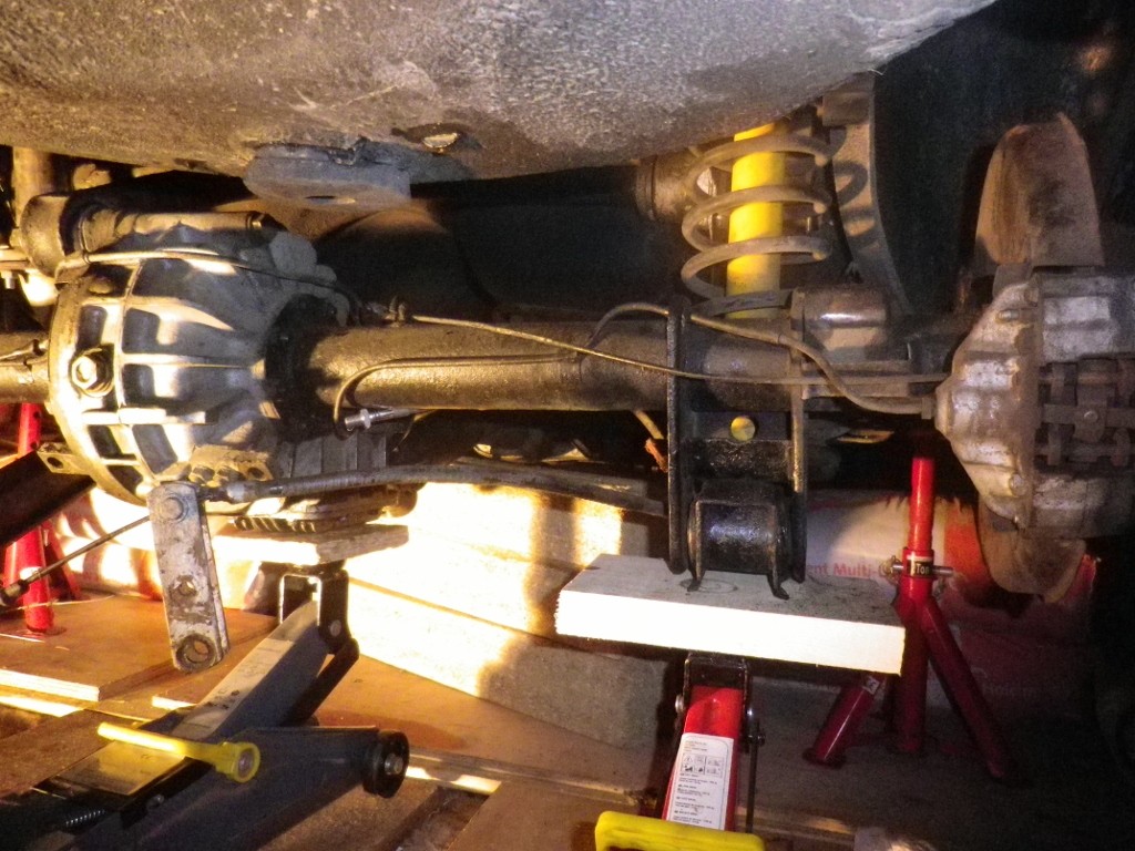

Hier, avec l'aide de mon père, nous avons démonté le train arrière pour envoyer le pont en révision.
Merci à Serge (PS70) pour son mode opératoire, simple et efficace.
Rien de bien compliqué au final, une fois qu'on sait comment c'est gaulé Very Happy
Je vais essayer de récapituler les différentes étapes, des fois que ça puisse servir.
D'abord, on desserre les roues, puis on lève l'arrière de la voiture grâce à un cric sous le pont. Ensuite on place des chandelles sous les supports de cric, le plus haut possible.
Encore un nouveau ! - Page 3 Imgp0710
On enlève les roues et on vidange le pont (à priori pas de joint pour le bouchon de vidange, car pas de plan de joint, contrairement au bouchon de remplissage, vous confirmez ?).
On dévisse le flexible de frein au niveau du T qui distribue vers les deux roues, et on enlève le système de frein à main.

On retire les biellettes de barre stab et on dévisse la fixation basse des amortisseurs (ils ont tourné en dévissant, mon père a dû les maintenir avec une clé à griffe, je me demande si ça a modifié le réglage de dureté, ce sont des Koni jaune, un avis ?).

Ensuite, j'ai dévissé les boulons de l'arbre de transmission que j'ai fait reposer sur des planche, puis j'ai desserré (et seulement desserré) les boulons inférieurs des bras et l'écrou de la barre en T.
A partir de maintenant, on procède côté par côté.

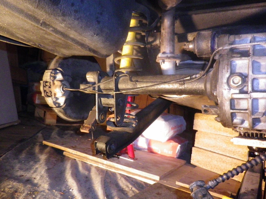

On monte légèrement un côté en plaçant le cric sous un bras, afin de soulager la sangle. On ouvre la sangle (les vis m'ont pété dans les doigts, rouillées jusqu'à l'os...).
Encore un nouveau ! - Page 3 Imgp0714
Les sangles ne sont pas bien jojo, mais je n'ose pas les changer (les vis de fixation à la caisse me font peur...).
On retire le boulon de fixation du pont au bras, en jouant un peu avec la hauteur de cric. Puis on descend très lentement le cric pour détendre le ressort. L'idéal est de mettre une chandelle sous le pont pour le maintenir. J'en n'avais pas en rab', donc j'ai positionné un autre cric sous le carter du pont.
