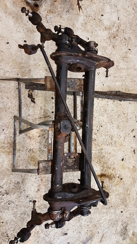

en parallèle j'ai sablé et phosphaté tout les éléments des train roulant :
le train avant :
exemple de l'arrière :
les éléments délicats on été peint avec une peinture epoxy :
le reste est en attente de peinture epoxy au pistolet .. mais il fait encore trop froid ..

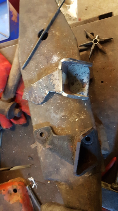

ensuite je me suis aperçu qu'il me manquait un support moteur je l'ai donc refabriquer, plusieurs montage à blanc ont été nécessaire afin que la barre du support soit bien droite ... un coup de peinture epoxy et voila ..
j'ai du faire plusieurs montage aussi  pour les tôles moteur car je les ai démonté il y a deux an et j'ai pas trop pris de photos ..

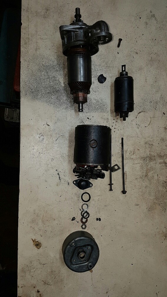

voila le démarreur est fini.
j'ai recreuser les sillons avec une lame de scie à métaux,
passé un coup de toile partout,
les charbons etait bon,
je les ais laissé, j'ai tout nettoyer graisser la fourchette,
et surtout je me suis occuper du solenoid :
il faut dévisser les vis qui l'assemble au carter du démarreur.
dévissé les vis d'assemblage
dessouder les fils pour pouvoir ouvrir
cette plaque quand le solenoid "colle" fait contact sur deux borne dans le boitier arrière et reporte la puissance de la batterie sur le moteur du démarreur.
donc si les contact ne sont pas nickel on perd de la puissance.
une fois que tout est nickel j'ai remonter le tout avec de la patte à joint, ressouder les fils de la bobine  et voila il est monté et pret à démarrer le moteur. Very Happy
