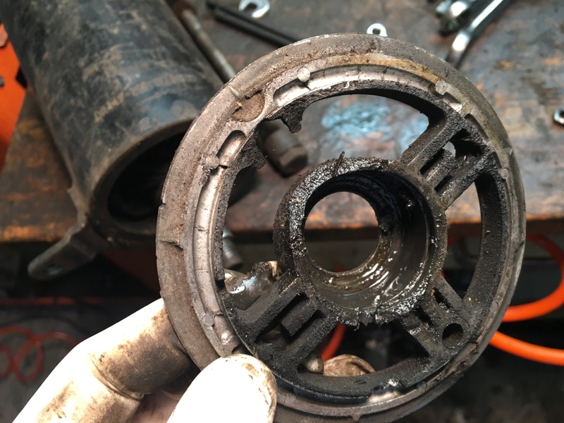

Bon, je me suis attaqué aux démarreurs et dynamo :
J'ai 2 démarreurs, l'un n'a plus son lanceur. J'ai donc démonté l'autre :
Tout semble OK :
Le collecteur du rotor à même une très bonne tête. Les charbon ne sont pas excessivement usés, mais ils seront changés.
Les paliers bronzes ont une bonne tête aussi.
Je souhaiterais changer le gros câble qui fait la liaison lanceur / stator : Quelqu'un aurait une idée de comment le retirer ? Il faut chauffer pour faire partir la brasure ?
Concernant la dynamo :
Mauvaise nouvelle, le carter avant est cassé.
On voit bien que la poulie a frotté.
Je suis bon pour acheter une nouvelle dynamo ...
