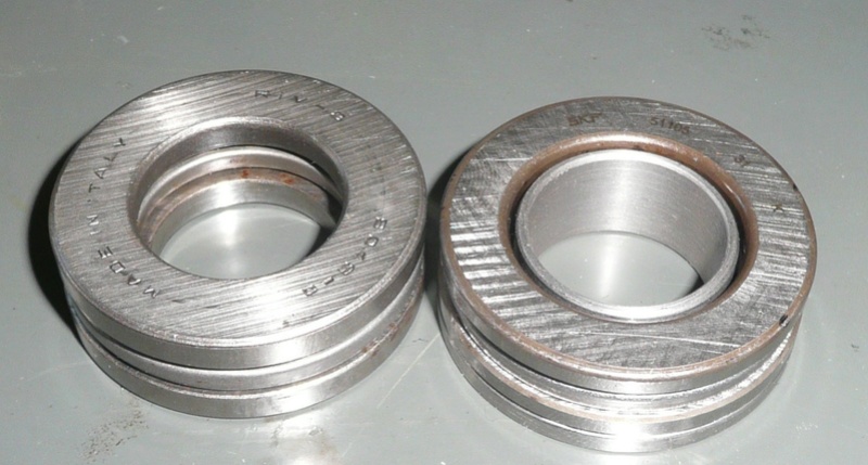

La butée à bille pour le pivot des roues. Bien que protégée dans un carter elle baigne dans de la bonne graisse.
La butée à bille est neuve est a nécessité la fabrication d'un insert pour adapter les dimensions de la butée à billes du commerce (les dimensions d'origines sont introuvables).

Merci Serge pour cette belle leçon du montage restauration du train avant. Je reviendrai par là quand ce sera mon tour.
Tu parle d'un insert pour la butée à bille? C'est parce qu'elle n'est pas au bon diamètre intérieur?

Salut Yves,
Oui, la seule butée à billes compatible que l'on trouve dans le commerce est moins épaisse et le diamètre intérieur est plus grand.
Il faut donc un insert :
A gauche la butée d'origine, à droite la neuve montée sur son insert.
L'avantage de la neuve, outre le fait qu'elle soit neuve, elle a 2 billes de plus que celle d'origine (16 vs 14).
