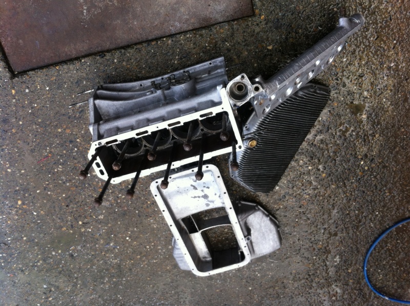

| J'ai déposé le groupe moteur boite de mon spider pour lui changer l'ensemble de ses joints. Je commence à déshabiller le moteur qui est un 1750, après avoir démonté les pipes d'admission qui doivent être d'origine car elles sont fendues [/url]" /> , j'essaye d'enlever la culasse, c'est la que ça se complique J'ai du confectionner 2 arraches qui prennent chacun sur 4 goujons de culasse en tirant sur un puits de bougie, même avec cette méthode elle est montée millimètre par millimètre en prenant soins d'arroser de dégrippant. [/url]" /> Mais même lorsque la plaque de l'arrache touche la culasse ça ne vient pas, j'ai du interposer des boulons de 10 jusqu'à ce que les goujons de la culasse soient complétement dégagés. On voit bien sur la photo pourquoi ça force autant [/url]" /> J'en profite alors pour contrôler le dépassement des chemises car je trouve que sur le cylindre N°1 donc côté distribution la portée n'est pas terrible " /> Et la surprise j'ai 0,12 aux 2 extrémités de la culasse et 0,9 coté admission ou échappement de chaque chemise. C'est grave docteur " /> " /> |

| Les jeux que je donne sont vilo en place avant démontage des chemises, avec dix rondelles serrées modérément, je dirais entre 2,5 Kg. Au démontage les chemises sont toutes venues aisément, les joints sont en parfait état, 25ans mais seulement 7500Km pour le moteur. Je vais effectivement bien nettoyer les embases à la laine d'acier et reprendre les mesures. Mais mon inquiétude c'est la faible portée de la culasse sur le bloc au niveau du 1° cylindre (coté distri) voir photo dans le premier post. Cette faible portée étant due à mon avis au dépassement un peu trop important de la chemise. | |

| Ce matin je suis passé chez le rectifieur avec le bloc il m'a dit que les cotes de dépassement de chemise pour les moteurs actuels étaient entre 0.09 et 0.12. Il m'a conseillé de bien nettoyer les embase sans déformer le cône qui reçoit le joint torique je gagnerai 1 ou 2 centième et de monter éventuellement le joint de culasse à la pate à cause de la faiblesse du bloc coté cylindre N°1. L'idéal aurait été de dé goujonner, recharger le bloc et le surfacer, mais sur une opération comme ça sur un bloc qui a 45 ans les goujons vont se casser j'ai un joint de culasse adaptable neuf d'avance que je ne vais pas monter car j'attends un reintz. | |
