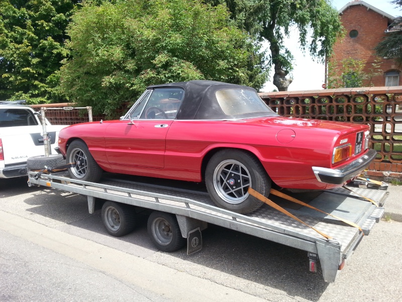

Quelques photos attestant de l'état avant (pas de corrosion, la voiture ayant passé sa vie dans le sud de la France) puis d'autres en cours de travaux, et pour finir, des clichés montrant la bête terminée, et me voilà parti avec le plateau pour rapatrier l'objet convoité.
Sur place, pas de mauvaises surprises de prime abords, l'auto est conforme à la description que m'en avait fait le vendeur.
Un petit essai  me révèle immédiatement que la tenue de route de l'engin est très "aléatoire" et le freinage est quand à lui, très "expressif"!!!
Après avoir chargé l'auto sur le plateau et environ 3 m3 de pièces détachées dans le 4X4,  Mr. Green  je reprends la route vers la nouvelle demeure de mon acquisition.
