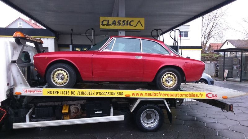

Comme Je l'avais indiqué dans un poste précédent, j'ai fait l'acquisition il y a quelques semaine, d'un coupé Bertone 2000 de 1971 que j'ai été chercher en Allemagne.
Après 3 ans de recherche (et surtout à mettre des sous de côté...) j'ai enfin trouvé ma belle.
Départ à 5h30 pour 6h30 de route jusqu'a son lieu de chargement.
[img]
Après plus de 13h30 de route au total, la voila dans le garage...

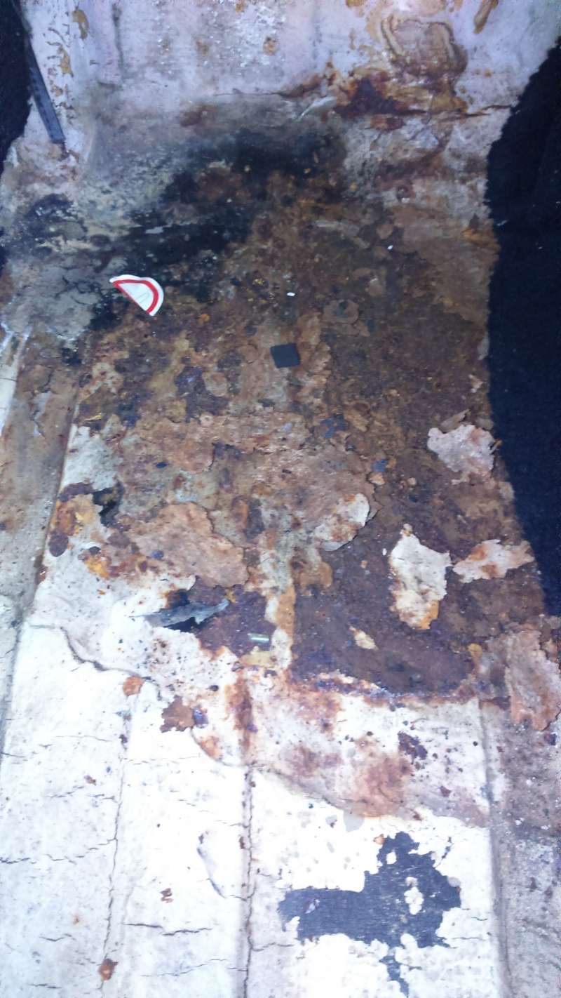

Enfin bref, quand j'en ai eu marre de frotter accroupie, j'ai attaqué le démontage de l'intérieur.
Démontage des 2 baquets Recaro anciens (pas à mon gout) que l'ancien proprio avait montés.
Démontage de la banquette en état plutot correct mais remplacement des housses obligatoire.
Vu que je vais changer celles de l'avant je ne voudrait pas que ça fasse tache
Demontage de la moquette (a priori acheté chez le casto du coin... et découpé au cutter)
et là première surprise...
Le plancher passager est complètement pourri (et M...e)

Je suis assez content de l'avancement du weekend mais le problème avec le démontage c'est la mise à jour de ce que cache les éléments démontés...
lors du démontage de la porte conducteur j'ai eu la chance de découvrir une belle spécialité alsacienne...
de la belle choucroute entre l'aile avant gauche et le pied de porte...
[img]" />
