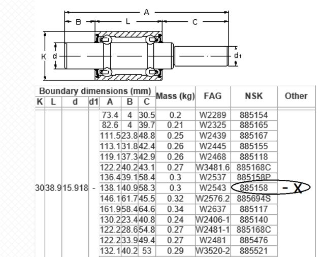

| je regarde de mon coté mais tu as surligné la ref wib 16 301 112 b est ce bien celle là qu'il te faut ? | |
| Sujet: Re: Le Duetto du Maquis Mer 17 Jan - 7:46 | |
| salut Bruno ! oui car il faut un axe de 16 un diamètre de 30 et une longueur de 112 ensuite les cote B et C correspondent au roulement démonté sur la pompe .. il faut essayer avec la ref FAG : 2411-1 mais aussi en wb1630112B de plus le roulement FAG 2446, NSK 885156, wib 1630114A pourrais convenir. merci !! Serge, le roulement est bloqué par une vis pointeau. J'ai du la percé, elle était grippée au remontage je monterais une tête hexagonale à la place d'une plate ( elle n'est pas visible ) De plus le roulement est quand même monter "serré" dans le corps de pompe. Pour la 2600 autant le kit est montable sur les 105, mais je pense que le revendeur l'aurais vu. Tu avais changer ce roulement sur le 2600 ?? tu aurais pas noté la cote ? c'est vrai qu'il est cher ce kit... il pourrais presque convenir pour les 105,en tout cas çà ressemble vraiment et les proportions également. Pas sur que mon père me laisse toucher à la 2600 pour l'instant, car si on a besoin de la bouger on sera à la rue. en attendant tu pourrais me transmettre l'éclater carter distri+ pompe ? a+ | |

| rémi , j'ai appelé mes deux fournisseurs de roulement mais hélas c'est négatif et un autre en allemagne qui a le kit pour 1900/2000 et 2600 (axe/roulement + roue à aube + presse étoupe à 245€ et 309 € ) mais pour le 105 il n'est plus disponible non plus | |
| Sujet: Re: Le Duetto du Maquis Mer 17 Jan - 9:08 | |
| tant pis Bruno merci d'avoir essayer,
je fait un point sur les autres roulements que j'ai à commander pour Dudu et je passe commande du wb1630106 sur 123.
et des garniture chez RR et puis on verra au montage. Je pense que c'est bon,
le seul "hic" sera esthétique coté poulie, l'axe sera en retrait de 6 mm par rapport à au plan de la poulie .

| Salut, Choux blanc de mon coté. Aucun des fournisseurs consulté ne dispose de la pièce. Certains expliquent que la pièce est une pièce auto pour pompe à eau et que FAG ne vend le roulement qu'aux fabricants de pompe. J'attends encore un retour. je suis persuadé que ta solution fonctionnera et l'aspect esthétique ne sera pas un problème. Personne ne le verra sauf toi. | |
| Sujet: Re: Le Duetto du Maquis Ven 19 Jan - 12:42 | |
| salut tous le monde, j'ai trouvé ! FAG w2441-1 dispo, au prix de 85 € et 15 euros de port. Je suis passé voir mon comptoir auto favori ( en même temps il y en a qu'un ) j'ai voulu lui posé une colle en me disant de toute façon il trouvera jamais ... Et ce matin j'ai un appel comme quoi il est dispo sous 4-5 jours ... je vais attendre de recevoir le roulement wb1630106 ( 16.95 € ) et on verra car le roulement FAG à lui seul vaut le prix d'une pompe neuve au quel il faut rajouter la garniture mécanique aux alentours des 40 euros, pas très rentable l'opération ... mais pas contre après on a un roulement FAG dans un corps de pompe d'origine ... je ferais peut être l'investissement car j'ai plusieurs pompes pour 1750 à refaire et j'ai un deuxième moteur. verdict aujourd'hui ou demain. | |

| bon roulement WB1630106 de chez 123 à 16,95 € reçu ce matin ,
à première vue il se montait bien, tout les dimensions allait bien sur le corps de pompe, mais plus tard j'ai voulu vérifier les dimensions avec la poulie et la roue à aube.
pour rappel le diamètre de l'axe démonté est de 15,91 mm le roulement commander est donnée pour un diamètre de 16 mais en cherchant j'ai trouvé qu'il devrait faire
0,6267 pouces ce qui donne 15,91 mm comme par hasard,
sauf que le roulement reçu fait 15,80 et donc il 'tourne" dans le logement de la poulie ET de la roue à aubes, ce qui ne va pas aider à pomper la flotte ..
et aussi çà nous en dit long sur la précision du fabriquant ....
cependant, vu que le jeux est très faible on pourrais monter çà au scelle roulement mais vu l'importance de l'organe et le fait que l'éventuelle panne soit difficilement visible , je pense que ce n'est pas une bonne idée
donc je ne sais pas si je continu les investigations ou si j’arrête là .
