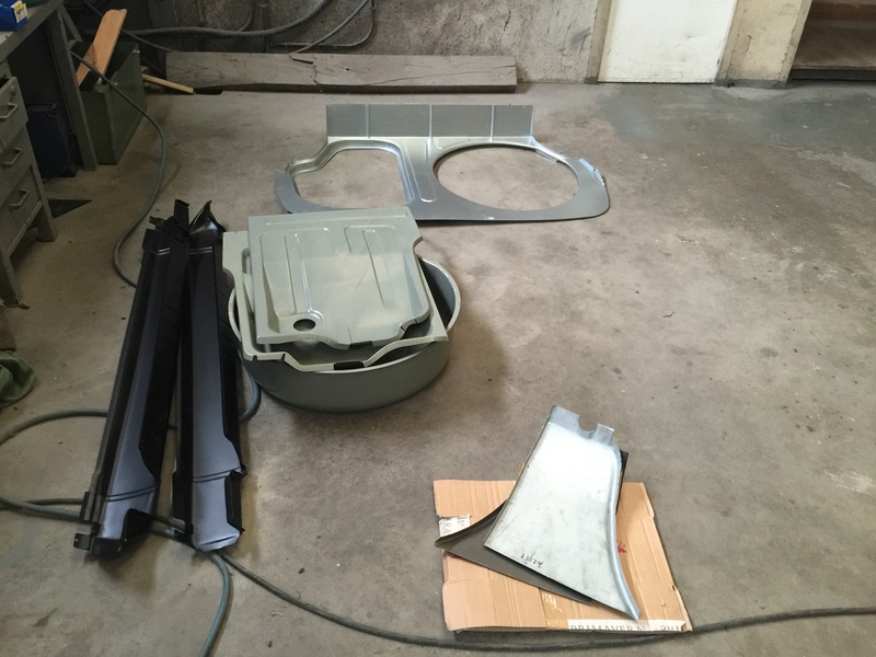

| Sujet: Re: Restauration-bertone-gtv-2000-de-1971 Dim 26 Fév - 7:27 | |
| Salut Antoine, J'ai le retour du carrossier, tout ce qui est bas de caisse, planchers etc.. pas trop de difficultés (pour un carrossier) à adapter, idem plancher de coffre et lunette arrière. En revanche la malle arrière = galère très mal ajusté, pas mal d'heures pour qu'il tombe bien. Si tu veux un aperçu des éléments que j'avais acheté pour la forme des pièces neuves : A+ Charles | |

| Sujet: Re: Restauration-bertone-gtv-2000-de-1971 Lun 27 Fév - 6:38 | |
| Salut Charles, Je pense qu'a peu de chose près, j'aurais besoin des mêmes éléments. Sauf que pour l'instant la mâle arrière et la lunette sont en bon état. Par contre je risque d'avoir a changer le bas de face avant et arrière. Chez qui avais-tu passé commande?
