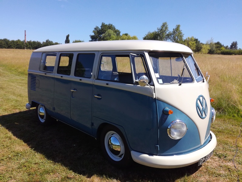

Ce weekend j'était aussi à un mariage et pour une fois j'ai adoré la voiture des mariés.
Je sais que ça va faire plaisir à Rémi, même si c'est un T1 et non un T2.
Restauration-bertone-gtv-2000-de-1971 - Page 8 Img_2069
