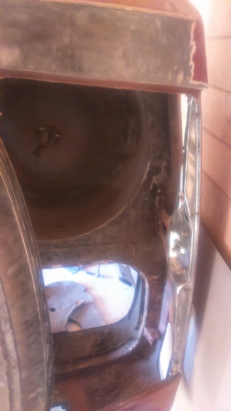

MessageSujet: Re: Restauration-bertone-gtv-2000-de-1971   Mer 2 Nov - 2:34
Voici l'état de la caisse en cette fin de weekend.
J'ai été un peu moins productif cette fin de weekend...
Je pense avoir du mal à enlever le blackson dans les endroit exigüe.
Avez vous des techniques ou conseils à donner?
Savez-vous si le sablage en enlève?
Car pour la suite je compte sabler la caisse par moi-même.
Nombre de messages : 2943
MessageSujet: Re: Restauration-bertone-gtv-2000-de-1971   Mer 2 Nov - 2:43
Beau travail.
Non, le "blaxon" ne part pas avec le sablage. Il faut le bruler : Un "butagaz" convient très bien.
Sur les zones peintes en orange, tu as mis la tôle à nue ? Reste-t-il de la corrosion superficielle ? As-tu mis un convertisseur de rouille ?
Pourquoi veux tu sabler ta caisse ?

MessageSujet: Re: Restauration-bertone-gtv-2000-de-1971   Mer 2 Nov - 3:07
Oui la tôle était à nue sous la peinture orange.
Je n'ai pas mis de convertisseur de rouille.
Tu penses que c'est obligatoire?
Les quelques zone attaquées vont être reprises ou changées
Je compte de toute façon sabler la peinture mise ce weekend.
Je compte sabler la caisse pour pouvoir gagner du temps et mettre toutes la tôle à nue.
Vu les découverte que j'ai faite, je ne veux rien laisser au hasard.
Travaillant dans une boite qui fabrique des sableuses, j'ai tout le matériel nécessaire pour l'opération.
Etant donné le nombre de zone difficile d'accès, ce sera plus simple par sablage.
MessageSujet: Re: Restauration-bertone-gtv-2000-de-1971   Mer 2 Nov - 5:11
C'est juste que sur les photos, les parties non peintes semble marrons, comme si elles étaient encore rouillée.
Un coup de convertisseur de rouille n'aurait pas fait de mal.
Mais c'est inutile dans la mesure où tu vas tout sabler.
Mais pourquoi appliques tu cette peinture alors ?

MessageSujet: Re: Restauration-bertone-gtv-2000-de-1971   Mer 2 Nov - 5:55
Je met de la peinture anti-rouille pour éviter que la tôle à nue, rouille avant le sablage.

MessageSujet: Re: Restauration-bertone-gtv-2000-de-1971   Lun 21 Nov - 3:46
quelques nouvelles du front...
Je vous préviens, les images qui vont suivre risque de heurter la sensibilité du public sensible...
Une petite journée à nettoyer encore du blackson.
Au bout d'un moment, j'en ai eu assez et j'ai voulu voir ce qui se cachait derrière la réparation de l'aile arrière droite.
La vision des soudures coté intérieur m'avaient laissées croire que le masticage avait du être conséquent.
Voici ce qu'il en est.
Sur les parties les plus épaisse, le mastique fait jusqu’à 8 mm d'épais.
On voit que la réparation à été faite à la mode Frankenstein.
Je pensais pouvoir récupérer la tôle de réparation de bord d'aile pour pouvoir la remettre plus proprement, mais le soudeur n'y étant pas aller de main morte, la tôle à due beaucoup chauffer et s'est gondolée.
Du coup je n'aurais pas le choix que d'en remettre une neuve...

MessageSujet: Re: Restauration-bertone-gtv-2000-de-1971   Lun 5 Déc - 9:59
Désolé si je ne suis pas très bavard ces temps-ci mais la progression n'est pas aussi rapide que je le voudrait.
Pour les plus curieux d'entre vous voici l'avancement de mon Bertone.
Ayant la possibilité d'avoir quelques sac d'abrasif gratuit (mais pas assez pour faire toute la caisse), j'essai de faire au maximum les parties les plus accessibles.
J'ai donc récupéré un décapeur thermique et une bonne spatule afin de retirer le maximum de peinture pour voir ce qu'il y a en dessous (non sans appréhension).
Voici le résultat du weekend:
J'ai fait une bonne partie de la face avant mais il reste une bonne partie de mastique à retirer (étant donné qu'il y avait eu une réparation, à priori faite par le même carrossier que les ailes arrières)
J'ai décapé le dessus des ailes avant et une bonne partie de l'aile droite.
J'ai aussi fait le pavillon complet ainsi que les montants de pare-brise.
Voici quelques autres partie que j'avais faites la semaine dernière avec la disqueuse équipé de la brosse métallique.
Pour ce qui est de dessous, j'ai fait les plus grosses partie, mais il me reste le plancher du coffre à faire (j'hésite à dé-souder le bac de roue de secours afin de rendre le tout plus accessible...)
Je n'ai pas pris de photo mais le bas de caisse droit ayant été totalement décapé, il semble en bien meilleur état que ce que j'aurais pensé initialement (plutôt une bonne nouvelle).
Par contre le bas d'aile avant droite à été réparé n'importe comment.
Je vous ferait un reportage photo un peu plus détaillé lorsque la voiture sera revenu dans le bon sens et que je pourrais la sortir du garage...
