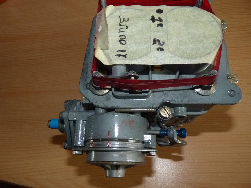

voici ce que cela donne avant /après avec un petit brossage au touret pour les parties externes

Pour ceux du Spider S3 (Solex) j'ai utilisé du vinaigre ménager. Quelques photos avant après :

je me suis pas embêté, j'ai pris une bombe classique de peinture gris satiné (voir mon avatar); faut juste faire attention à l'essence c'est tout.
Au moins ça donne une couleur uniforme car à moins d'un microbillage, même en nettoyant à fond, on aura jamais une couleur uniforme du carbu sur toutes ces parties. Wink
