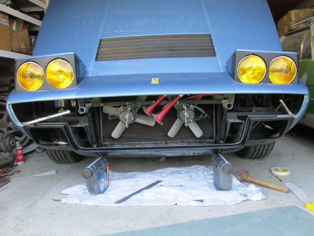

Ma 308 gt4 série 2 a tendance à délester de l'avant à partir de 200 km/h et plus on accélère, plus l'auto à tendance à aller où elle veut...
Une partie du mal provient de la jupe avant avec cette calandre beaucoup trop grande, où l'air s'engouffre sur toute la largeur de la voiture.
De plus, on ne peut pas nettoyer les longues portés placés derrière la grille...

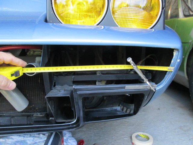

Pour solutionner une partie du problème j'ai décidé de monter une jupe avant de série 1, avec sa grille étroite et les deux longues portés à chaque extrémité (Superformance).
Une fois la jupe série 2 déposée, je me suis dit que ça serait du gâteau pour monter la nouvelle...que je suis naïf parfois..!

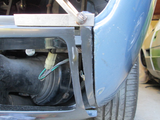

En effet, l'avant de la voiture est asymétrique et un côté est plus large que l'autre de 1cm, ce qui revient à dire que l'aile droite est 1 cm plus près que la gauche par rapport au châssis !
Bref, il faut tout modifier, tout découper et refaire du polyester en pagaille.
Ahhh, ces voitures assemblées à la main................................ Rolling Eyes  Mr. Green  Mr. Green

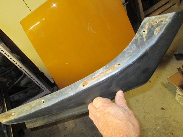

Ah oui, j'ai oublié de préciser que le rebord intérieur des ailes (là où était rivetée la jupe avant) n'était pas peint, la tôle était nue......
Il suffit de regarder les traces de corrosion sur les côtés en polyester.
Heureusement que la voiture était dans une région chaude et qu'elle dormait dans un garage.
