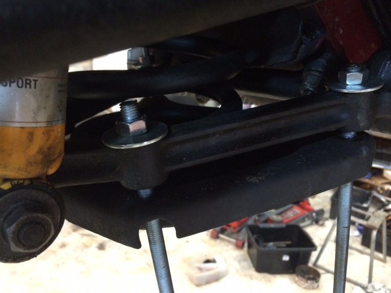

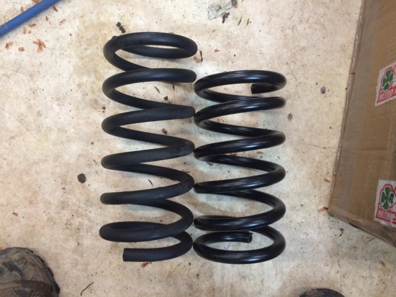

| Bonsoir tout le monde, ce vendredi j'ai enfin reçu mes ressort ! j'ai ressorti mes tiges filetées et ni une ni deux j'ai commencé par monté l'avant.. d'abord on déconecte la bare stab ensuite on peut y aller ! c'est toujours un peu long mais au moins on risque rien. voila le vieux à gauche et le neuf à droite .. ( on voit bien qu'elle va être plus basse ) j'ai ensuite entamé le remontage après un petit coup de nettoyage .. ( car je n'ais pas de gros ventilo tout le temps en marche devant mon ma voiture MOI ... ) j'ai graissé les caoutchouc en tête de ressort mais aussi en bas.. je sais pas si en bas c'est pas une bêtise car la poussière va venir se collé dessus non ? après avoir fait l'autre coté je suis aller faire un test ... c'est un autre monde !! je ne pouvais pas monté les arrière de suite se sera fait le lendemain. donc le lendemain entre midi et deux je monte les arrières, une vrai partie de plaisir avec le pont et le vérin de fosse je commence par déconnecté l'amortisseur arrière, ensuite je positionne le vérin de fosse en dessus du bras je lève très légèrement afin d'enlever la contrainte sur le boulon/axe, on déconnecte la barre stab arrière on dévisse le boulon du bras arrière et voila il sort. ensuite il suffit de descendre le vérin doucement. le ressort sort sans problème, je graisse les caoutchouc et je remonte l'autre ressort. les voila l'un à coté de l'autre. après je remonte le boulon/axe après l'avoir enduit de graisse. job done ! ( 30 min pour les deux ) par contre tout ne se passe pas toujours aussi bien ... je voulais partager un truc qui m'est arrivé l'autre jour en refaisant le jeux aux soupapes. j'avais deux jeux un peu important le moteur claquait un peu j'ai décidé de réduire les jeux. je me lance, je démonte le cache AAC je repère au blanco la chaîne et les pignons AAC je démonte les AAC tout se passe bien avec mes doigt plein d'huile je fait juste tomber un ecrou dans le compartiment .. ( je vais y revenir plus tard ) je fait "rouler" les AAC sur la chaine pour ne pas décalé la distri. je prend mes mesures de pastilles voila ma méthode. je prend un poussoir, je pose le comparateur dessus je le met à zéro, il suffit ensuite de posé les pastilles à l'envers dessus. je prend plusieurs mesures et je confirme au micromètre. j'ai de la chance j'ai les pastilles qu'il faut pour le jeux que je souhaite, 0,3 à l'admission 0,4 à l’échappement. je remontre le tout,serrage au couple etc ... et la viens le problème du boulon que j'ai fait tombé, ou est t'il ... je cherche et recherche, je met les mais partout dans l'auto, la traverse, la cloche de boite, les coupelles inférieur de ressort, je fait partout quand soudain je me rend compte que le boulon aurais pu tomber la ou il ne fallait pas ... j'ai pourtant pris le temps de mettre des tissus partout pour boucher les trou.. voila l'endroit que j'ai oublier ( la photo provient d'une autre culasse ) elle m'a bien aidé pour savoir et comprendre ou cet écrou aurais pu tombé ... je sort donc mon doigt magnétique, ça rentre pas je commence à paniqué et ma me dire que je suis très mal .. un fil de fer avec un mini crochet .. aller on tente ... rien .. ( en même temps fallait être chanceux ) et puis je sais même pas si il est tombé là ! enfin je me calme et réfléchit un peu je vais voir l'autre culasse démonté regarde les conduits analyse ... bon faut trouvé une solution .... aimantée .. alors voila ce que j'ai pondu.. la puissance de la barre aimantée ( accroche outils super pratique ) arrive à soulever un ecrou de 17 au bout du chasse goupille, si je rajoute une deuxième barre, je peux même mettre un chasse goupille plus long.. aller je vais trifouiller la culasse, et la ..... clic .... qu'est ce qui vient pas se coller sur mon chasse goupille ... mon ecrou d'AAC ... j'ai eu chaud ! bilan faire attention à ce p... t .... ain de trou !!! bonne soirée. | |

j'ai graissé les caoutchouc en tête de ressort mais aussi en bas.. je sais pas si en bas c'est pas une bêtise car la poussière va venir se collé dessus non ? Ben ouais surtout que t'as pas le gros ventilateur qui nettoie la route Plus sérieusement, je ne pense pas que ça gène. Je n'ai ni pont ni vérin de fosse mais j'aimerais bien savoir comment tu pousses sur le bras de réaction. Je ne le vois pas sur les photos. "Sympa" ton histoire avec l'écrou ... Merci de nous la faire partager. T'as oublié de nous dire comment se comporte la voiture avec les ressorts arrières et de nous mettre une petite photo de la voiture. Biz ! | |

- Je n'ai ni pont ni vérin de fosse mais j'aimerais bien savoir comment tu pousses sur le bras de réaction. Je ne le vois pas sur les photos.
la première fois que je l'ai fait je n'avais pas le vérin le pont. en fait c'est simple tu glisse un cric rouleur sous le bras au bout , la ou il y a la jonction de la bare stab arrière et le boulon qui assemble le bras et le pont arrière . tu lève très doucement en observant le boulon... à un moment tu vois qu'il n'est plus en contrainte ... ( que le ressort ne le pousse plus vers le bas ) et la tu peux sortir ton boulon. et descendre ton cric rouleur doucement. il faut quand même que la voiture soit assez haute sur chandelle pour avoir assez de course .. c'est plus clair ? | |

| Salut! Quel modèle de ressort à as tu ? Une grosse difference par rapport à l'origine ?

C'est très clair, c'est juste que je n'arrive pas à voir sur les photos comment tu as utilisés le vérin. Sur tes photos, on dirait que le vérin n'est pas en contact avec le bras de réaction. Super content pour toi. Quand tu auras réglé tes petits problèmes de freinage tu seras hyper satisfait de ta voiture. Cool ! | |

| salut, j'ai pris çà comme ressort : http://www.retrorosso.fr/xtc/105/115-Bertone/50-Chassis/Ressorts-amortisseurs/Kit-de-surbaisse-Eibach-40mm-Bertone-Spider::23578.html il y a 40 mm par rapport à l'origine, mais comme il sont plus dur je ne pense pas que la caisse descende de 40 mm, j'essai de prendre demain. à l'avant j'ai des cales de 7mm du coup je trouve que l'arrière est un peu bas par rapport à l'avant .. à voir. Serge, la on voit mieux comment je prend appui. * à plus. | |

| -40 ; c 'est violent quand même. tu m'étonnes qu'elle vire à plat la voiture . Mais comme ta caisse a été refaite, tu risques rien; si je mets la même chose sur la berlina, elle se plie en deux au moindre dos d’âne | |

| Ok merci il me semblait bien que c'était des eibach | |
