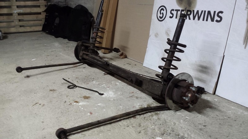

J'avais un peu de temps hier après midi du coup je me suis mis sur le train arrière. Il est venu relativement facilement, pas trop de boulons bloqués pour une fois.
On va remettre à neuf tout ça !
Première constatation, les ressorts sont plus haut d'au moins 2cm par rapport aux nouveaux ... ça expliquerai peut être le décalage du train arrière sur la gauche.

A quoi sert la tige noire qui fait une boucle sur une des barres à l'arrière ?
leroy25
Nombre de messages : 277
Localisation : Doubs
Date d'inscription : 19/08/2011
MessageSujet: Re: Alfasud 1500 TI (question pour abaissement du train avant)   Dim 2 Juil 2017 - 16:00
Merci !
C'est le ressort qui permet de commander le répartiteur de freinage !
Il faudra ré-emboîter l’extrémité courbée dans le répartiteur lors du remontage.
