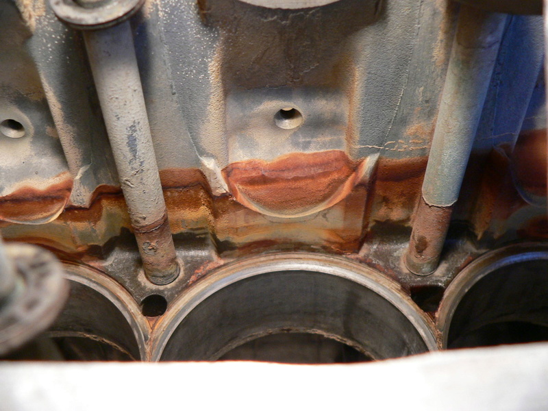

Salut la compagnie.
Quel produit employer pour décaper les dépôts de tartre, calcaire, rouille à l'intérieur du bloc moteur. Le produit ne doit pas attaquer l'alu pour respecter le bon état des portées du joint torique.

Bonjour Brindazur,
Perso j'utilise du PAC2030 de chez Restom.
Ce n'est pas le moins cher mais c'est très efficace, pur ou dilué selon l'utilisation.
(je n'ai pas d'actions chez eux!)
Patrick

Merci pour ton retour d'expérience.
J'ai essayé le 2030 de chez restom dilué comme préconisé (pas osé pur) mais résultat pas top. Je vais voir si employé pur le résultat est meilleur.

Il faut laissé agir le temps nécessaire, tant que çà mousse çà agit !
Et bien rincer après.

Dans mon cas, pour un bloc plus sale que le tien ça a été:
-pulvérisation de décapfour attente un bon 1/4 d'heure
-lavage au karcher à l'eau chaude
-nettoyage des embases de chemises à la laine d'acier
-passage à la brosse métallique des parties sales ou le décapfour ou le karcher n'ont pas donné de bons résultats. Finition à la toile émeri.
En prévention, pour éviter le retour de la rouille dans le bloc, j'ai remonté toutes les parties en acier; goujons et chemises en les enduisant de graisse graphitée.
Bon courage à toi pour la suite des opérations.

On peut aussi peindre le carter :
http://restom.net/moteur-pont-boite-de-vitesse/180-restomblocmoteur-8890-1224684770.html
Très efficace et réduit les effets électrolytiques.
c'est bien ce que je compte faire mais une fois le bloc propre. J'ai déjà la peinture. Very Happy

J'avais utilisé cette peinture pour le bloc de la 2600 qui avait pas mal souffert des phénomènes électrolytiques (La culasse était bien attaquée, un tirant de culasse avait été rongé sur 40% de sa section, ...).
L'osque j'ai rouvert le moteur après 2000km (c'est peu, sertes) suite à mes problèmes de joints toriques, rien n'avait bougé.
Quand j'ai peint mon bloc, j'ai fait mon mélange dans la cuisine. Par inadvertance, j'ai fait tomber de la peinture sur une casserole que j'utilise tous les jours. Elle est encore orange et la peinture n'a pas bougée Very Happy
Par contre, il faut impérativement que la surface à peindre soit bien dégraissée, mais c'est une précaution à prendre avec toutes les peintures si l'on veut que ça tienne.
