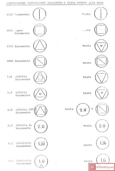

Pour l’identification du moteur, il s’agit bien d’un 1600 AR0536 et la culasse semble d’origine. J’ai bien le carré barré mais j’ai aussi un 2.0 d’inscrit à côté. Quelqu’un aurait-il une idée ?

Pour le 2.0 et le carré, je crois que ça correspondrait à une culasse d'alfetta gtv, à confirmer.

Effectivement il semblerait que ta culasse soit une culasse d'Alfetta GTV 2L !
Le carré barré correspond toujours à un moteur 2L. Carré barré seul pour un Bertone, carré barré avec 2.0 pour une alfetta GTV.
Sur un Bertone 1600 tu devrais avoir un carré mais non barré, aussi bien sur la culasse que sur le bloc moteur.

C'est un peu bizarre ton truc...!
Tu es sûr que le carré est bien 'barré' et pas juste le carré ?
Et le "2.0" , tu es sûr qu'il y a bien le point ???   Confused
Le n° sur les culasse (SANS LE POINT et dans le rond) signifie le N° de moule et pas la cylindrée.
Dans le cas contraire, j'ai un 1750 ..... 1.9 !!!

Voilà la liste des symboles :
ET un de plus Motoritesta
Bonne recherche.

Pour ma culasse, j'ai effectivement le carré et des traces de moulages (j'immagine) qui pourraient faire penser à un carré barré mais la diagonale est inversée par rapport au symbole du 2l. J'ai aussi l'alpha entouré et un 2.0 ou 20 entouré comme sur ta photo sprint750.
Ma culasse doit donc bien être celle de la voiture.
