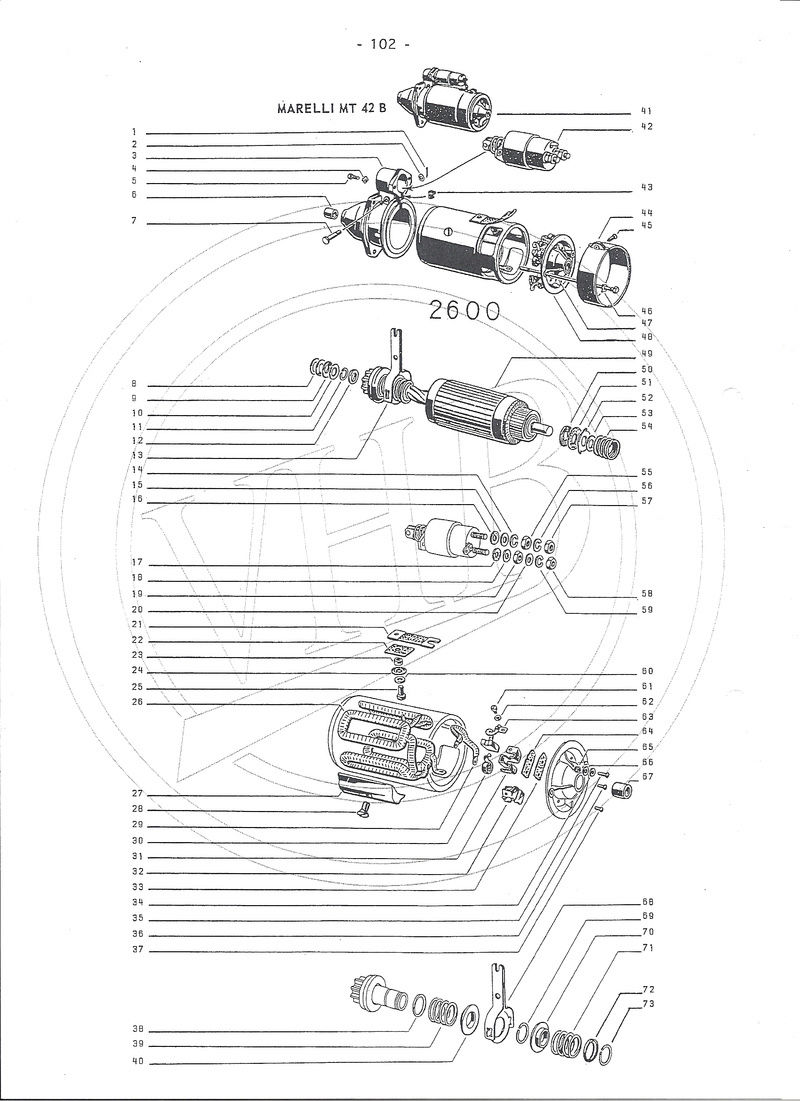

| Bonjour à tous, nota: j'ai remplacé l'image par le bon modèle de démarreur. Merci pour vos réponses. Ça y est le 2600 est passé avec succès le contrôle technique. L'auto a désormais une patine qui me plait beaucoup. Mais le démarreur que j'avais révisé, présente à nouveau le problème pour lequel je l'avais ouvert. Lorsque le démarreur est monté, le lanceur colle, le moteur électrique tourne mais n’entraîne pas toujours le moteur. Je coupe et recommence plusieurs fois, jusqu'à entendre un "clack" qui m'assure presque la prochaine fois c'est la bonne. Lorsque le démarreur est sur l'établi, tout se passe bien et je n'ai plus ce problème! a vrai dire je l'ai toujours essayé posé droit, lanceur en haut. Est ce le fait que le montage sur le moteur - c'est à dire, lanceur en bas - pourrait empêcher l'axe de l'électroaimant du lanceur d'accrocher la fourchette du pignon libre? Bref je ne sais pas quoi trop penser de cette panne intermittente. Vos avis pourrait certainement m'aider. Laurent

| Salut Laurent, J'avais sensiblement le même problème avec le démarreur de la 2600. Un peu moins marqué toutefois. De temps en temps, le démarreur tournait dans le vide, sans entrainer le moteur. Il suffisait de donner un nouveau coup de clé pour que ça marche. Ce problème a toujours été un mystère pour moi car c'est bien le lanceur qui, en reculant, vient alimenter le moteur électrique du démarreur. Ainsi, ce moteur ne peux pas tourner si le pignon n'est pas sorti. Et si le pignon est sorti, il entraine le moteur thermique. Peut être ne sort-il pas suffisamment ? Trop de jeux dans la fourchette ? Voyons si certains arrivent a élucider ce petit souci qui semble toucher les 2600... Bravo pour le CT. Quelques photos seraient sympa pour partager avec nous cette belle patine | |

Les démarreurs comportent une friction ( embrayage ) qui ne doit jamais être lavée au SP ou autres solvants pour rester efficace.
Cette friction ( pièce 21 sur le schéma ) s'use aussi avec l'usage du démarreur, c'est pourquoi il faut la remplacer lors d'une révision complète .
Le problème vient peut-être de là .
Félicitations pou ton CT .

| Bonjour, ton problème vient très probablement comme dit par AZF 83 de la pièce 21, le pignon lanceur qui n'est pas qu'un pignon, cette pièce est également composé d'une roue libre qui évite la centrifugation et la désintégration du démarreur quand il est encore en prise et que le moteur démarre. Avec le temps, l'usure, la présence d'huile il arrive que cette roue libre patine et lorsque l'on arrête le démarreur, au ralentissement de celui ci elle se remet à accrocher, le clac que tu entends, ensuite il fonctionne, malheureusement la seule solution est de remplacer le pignon lanceur (et donc la roue libre qui le compose). Bonne journée. JM | |

| Oups, j'ai fait une erreur de numérisation, j'ai pris la page du moteur 2000 alors qu'il s'agit d'un 2600.
La problème reste le même.
Laurent | |

| Voici la pièce photographier sur le démarreur de la 2000 T et qui doit être le même que la 2600 : J'ai toujours pensé que cette fonction de roue libre était réalisée par des billes et des pans inclinés. Il est vrai que mes problèmes se sont réglés quand j'ai résolu mon problème de fuite d'huile au joint de culasse. Les pertes étaient surtout coté conducteur, le coté où se trouve le démarreur. A+ | |
