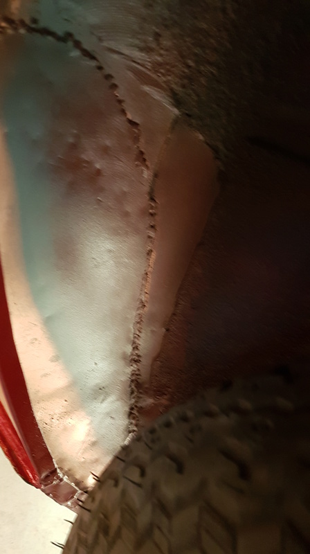

Il y a juste la partie arrière sous la plaque d'immatriculation qui semble un peu granuleuse et avec quelques bosses.
euh oui c'est exacte mais il y a pas que çà .....
en fait comme c'est pas ma voiture je l'ai regarder que de loin je m'y suis pas beaucoup intéressé mais si on regarde mieux ...
voila les passages de roues arrière .. façon mozza ... comme mon spider .. Evil or Very Mad
Le retour de la Montreal !! 20161230
Le retour de la Montreal !! 20161233
pour l'arrière il a du le faire à la va vite le dernier jour .. je pense que c'est de l'anti-gravillon ... c'est pas terrible .. $

en bref le carrossier est pas très bon .. mais le peintre oui .. j'ai chercher des coulures ou poussières ou peau d'orange .. rien nickel ..

C'est vrai que les soudures frankenstein dans les passages de roue c'est un peu dommage, mais la peinture a l'air superbe.

ensuite tout à été sablé, et repeint à l'époxy.
Le retour de la Montreal !! 20171233
Le retour de la Montreal !! 20171236
toutes les rotules sont maintenant neuves, les silentbloc, ressort, amortisseurs, barres stab avant et arrière aussi.
je devais changer les sangles de pont mais impossible de démonter les vis de la caisse, j'aurais persévéré mais "on" m'a dit d’arrêter là  Confused
j'ai du repeindre les passages de roues car il étaient devenus rouge et noir ...
